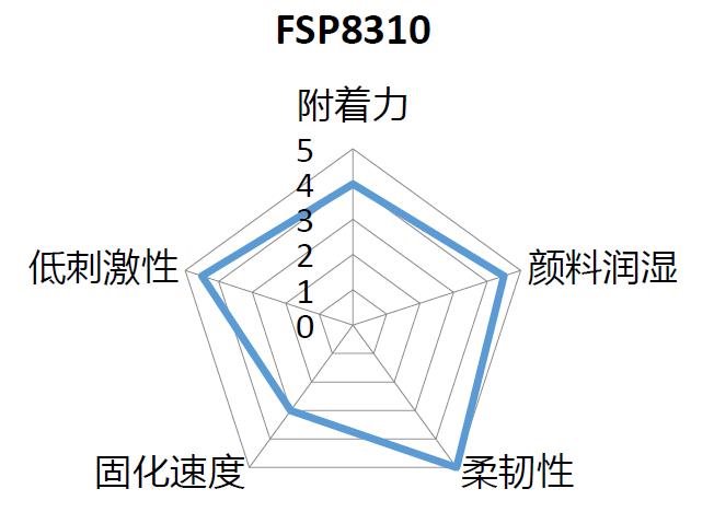

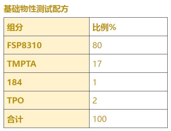

在实际应用中,UV喷墨油墨直接决定了印刷的表观和品质,一般对喷墨油墨的黏度、附着力、柔韧性、展色性、固化速度、气味等性能都较高要求。常规树脂的黏度一般都较高,无法适用于喷墨体系,润奥化工技术研发中心根据喷墨的性能特点和市场需求,特别开发了低黏度两官能改性聚酯丙烯酸酯 - FSP8310,用于提升喷墨油墨的柔韧性和附着力。我们对该树脂做了一系列完整测试,主要考察树脂的固化速度、柔韧性、颜料润湿性、附着力、耐化性、耐黄变等性能。

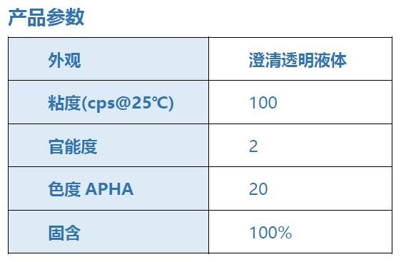

对于UV喷墨油墨而言,合适的施工黏度十分重要,若黏度较高,容易造成墨滴断裂、喷射速度降低,因此只有保持较低的黏度,才能有较良好的印刷效果。通常喷墨喷头设备的运转温度在40~50℃,此时要求喷墨油墨的黏度为5~50 mPa·s左右。一般而言,常规UV树脂由于结构和分子量的原因,黏度都要比单体高,无法适用于喷墨体系。FSP8310具有高度支化结构,减少了链的缠结,因此具有较低的黏度, 25℃下黏度在50~200 cps左右,具有很好的流动性、稀释能力。在喷墨油墨体系中搭配常规单官能单体,即可达到施工黏度。

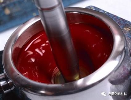

颜料润湿分散性也是喷墨油墨中的一个重要的性能指标,对颜料颗粒的分散稳定性也决定了色墨印刷后的色度、遮盖力等展色性能。同时,若颜料发生沉降、团聚等问题,会堵塞喷嘴,造成印刷机损坏。FSP8310是改性聚酯丙烯酸酯,有着优异的颜料润湿性,展色性佳,可以作为基料来研磨颜料。在稳定性测试中,长期储存也不会出现颜料分层析出、凝絮等现象。

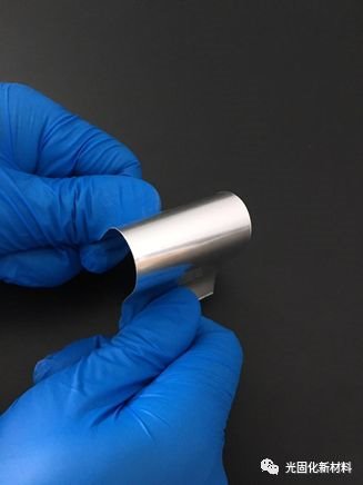

在UV喷墨的应用中,柔性基材上的印刷需求量逐渐增加,如TPU、纺织物、各类膜材等,对于体系柔韧性要求较高。虽然单官能单体的体积收缩较低,但是本身成膜性不佳,一些高Tg、伸长率不高的单体在低温时也容易出现弯折开裂的情况。FSP8310有着适中的Tg,成膜性好,固化体积收缩较低,可有效改善体系在低温时的柔韧性,解决开裂问题。
