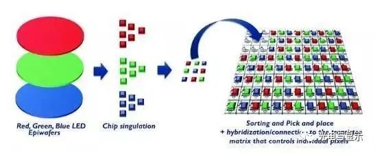

Micro-LED制造有众多关键技术,其中大规模转移技术在Micro-LED制造中是最难的一部分,因为巨量转移技术需要将在衬底上生成的LED芯片转移到TFT基底层上面,并实现精准的对位和连接。除了大批量转移技术之外,Micro-LED仍会遇到其他技术难题。在固态半导体、TFT薄膜电晶体、界面力学、光学与色彩原理、驱动IC、检测设备、均匀性等技术领域瓶颈同样有待突破。

▲ MicroLED显示器是通过将晶片切割成微小器件,并以并行拾取和放置技术将其转移到晶体管底板。
