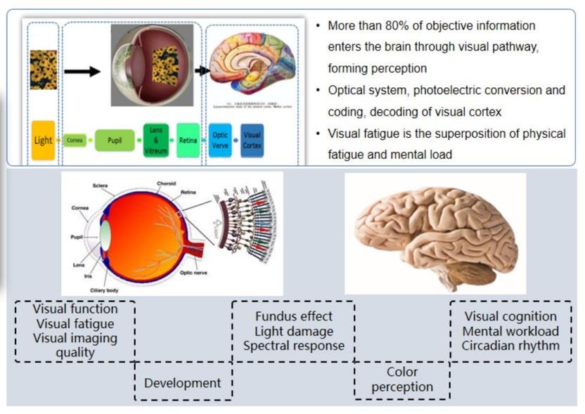

我们团队从2011年开始进行光对人眼的视觉系统研究,主要研究的是三个方面,第一个方面是光对于我们人眼的前端,如角膜晶状体、睫状肌等的影响,这跟人的视疲劳相关。
第二方面是光对视网膜产生的影响,这其中有两类关系,一类是光安全,比如蓝光危害就是光对人眼的损伤问题,另一类是对人眼短中长三类细胞产生的色觉感知问题。
第三方面则是大脑层面的研究,目前主要研究的是光对视觉认知和脑力负荷的影响。照明对于脑力负荷的影响相对比较小的,反而是显示,特别是3D显示对脑功能的影响更大。
在我们的研究中,像脑部的背腹流研究,跟人的空间感知和平面视觉相关,对于大脑的负荷会产生比较显着的影响。除了3D的研究,在现有脑功能研究的基础上,我们延展出光对于人发育的影响,比如近视的发育,以及颜色感知等方面的问题。

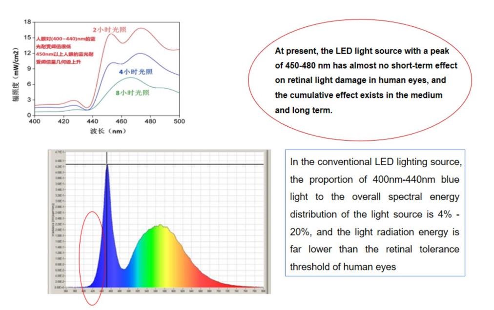

2013年,我们用小鼠和豚鼠进行了相关实验,随后我们发现,虽然鼠类跟人的DNA相似度达到了75%,但是结构性差异还是很大,所以我们又通过人眼视网膜细胞和感光细胞体外培植的方式,最终绘制出了一个400-500纳米(光谱)的人眼视网膜耐受曲线。
通过这些实验,我们发现人的视网膜对445纳米以下的蓝光耐受性很低,在这个状态下,可能200-300 lux 的等效照度,在2-8小时内就会使视网膜产生光损伤。
但是现在 LED 的光谱峰值主要集中在450-460纳米的范围,440纳米以下的光谱能量分布相对较低的,基本上占比4%-20%,因此常规的环境以450-480纳米范围作为峰值光谱,其实是没有问题的。
只是目前还存在一些在420-430纳米范围做激发的光谱,就还有待商榷。因此,细胞分子学实验证明了 LED 在短期内不会对人眼造成损伤,但因为细胞最多只能存活七天,所以它能够明确的只是短期损伤。所以,2019年3月,我们参与的CIE 蓝光危害立场声明中明确的 LED 对于人眼无害,强调的也是短期损伤。

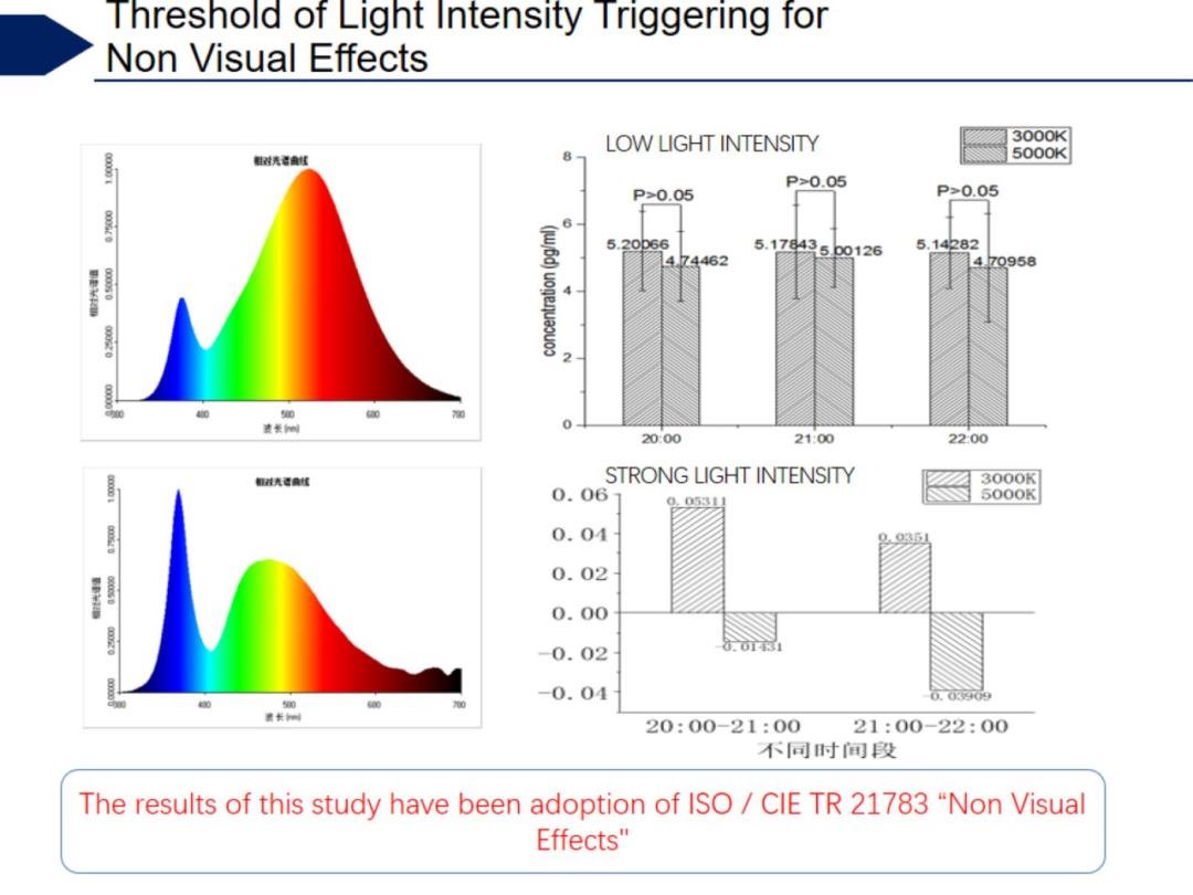

光的非视觉问题在行业里面已研讨了很长时间,它主要涉及的是光对褪黑素和5羟色胺等的影响。而所谓的非视觉也只是光对于人体影响中的一部分,并没有达到大家所说的,能够彻底调节人体节律的程度,因为它并不是一个单纯的机制导致的。
我们团队在为ISO/CIE编制21783非视觉影响国际标准提供实验研究基础的时候,发现光对人体产生非视觉影响,跟光强有很大的相关性,但并不是在任何的光强下都可以触发的。
我们的实验发现当光照达到400 lux以上光强的时候,被试者产生了较显着的非视觉影响。同时它会有性别差异,男性会产生相对显着的影响,从褪色素到皮脂醇都会产生响应,而女性的响应是较低的。后续我们也会进行更深入的研究,找到更深层次的机理。

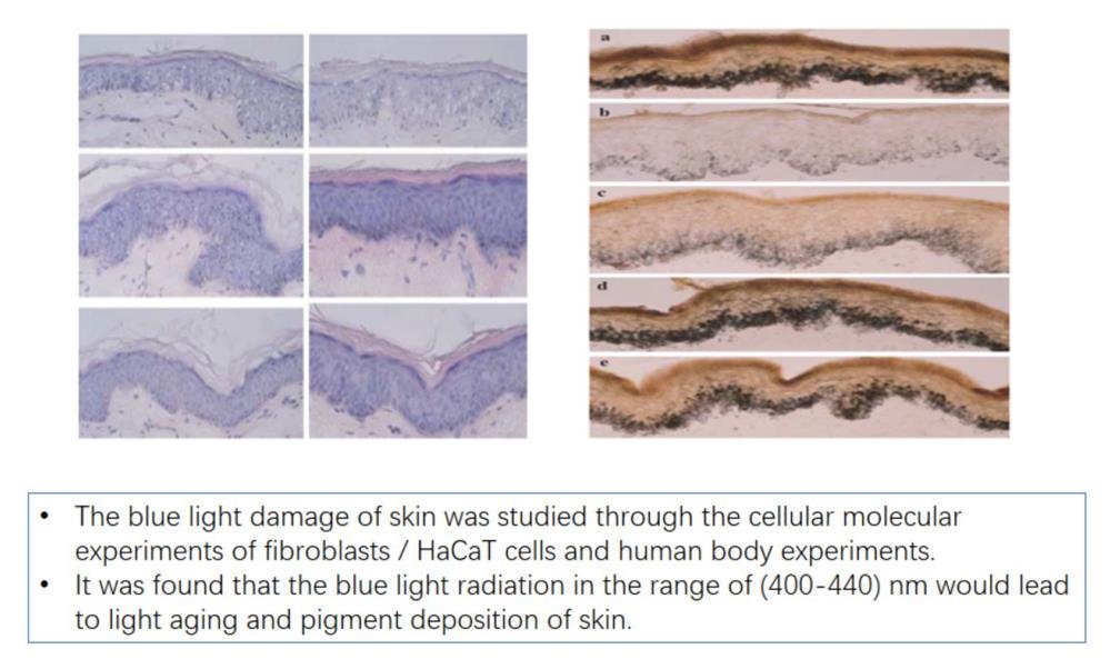

对皮肤的影响
2017年,我们团队完成的一个从成纤维细胞到人体实验的全链条实验,其结果都表明 420±20 纳米的蓝光会对人的皮肤造成光老化和色素沉积,这两个影响目前也已经在国家标准里面有了体现。比如在2019年发布的《蓝光防护膜的光健康与光安全应用技术要求》国标里,我们对于那些宣称防蓝光的眼镜、手机膜、护肤品类都做了相关的指标和光健康要求。

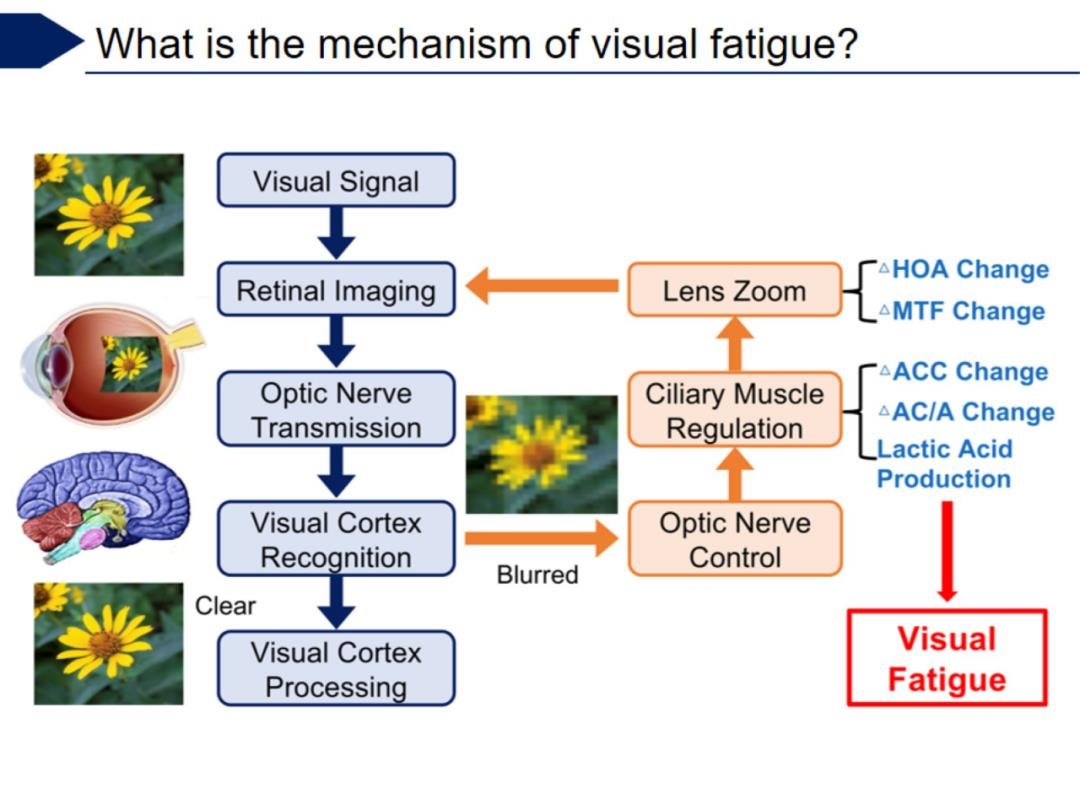

视疲劳
而近视问题中很核心的问题就跟视疲劳相关,累积加剧了近视。但我们如何去评价视疲劳?
首先我们要了解视疲劳的产生机理:一个视觉信号到视网膜成像,首先会通过视神经进入视皮层,如果信号清晰,我们的视皮层就会直接处理,大脑中就产生了一个印象。
但当信号不清晰的时候,我们的视神经就会反向控制晶状体和睫状肌,让它不断的调节,在调节过程当中,我们人眼的高阶像差,调节传递函数以及睫状肌的调节能力都会产生很大的变化,从而造成乳酸的堆积,最终产生视疲劳。

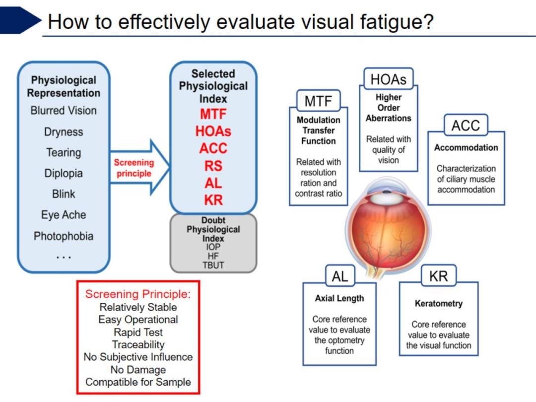

所以,基于对于视疲劳机理的分析,我们建立了一套评估光对于人眼视疲劳影响的体系。
它主要通过5项生理指标来进行评价,一是基于人眼的成像特性,其中调制传递函数(MTF)和高阶像差两个参数可以表征晶状体的成像质量,睫状肌调节力——人眼实现成像,需要通过睫状肌不断牵拉晶状体,使晶状体产生形变。
人眼的晶状体就像玻璃球一样,被人眼边缘的八悬韧带拉动,使它变凹或凸的形态,才使得我们可以看清楚东西。因此我们把这三类生理指标和眼轴长度、角膜屈光这5项指标建立了一套理想的光学系统。
角膜屈光提供了人眼80%的基础屈光,就像是照相机的前镜头一样,眼轴长度是焦距,前面三个生理指标则是变焦镜头的特性,通过这种方法,我们可以定量评价出光对于人眼视疲劳的影响。

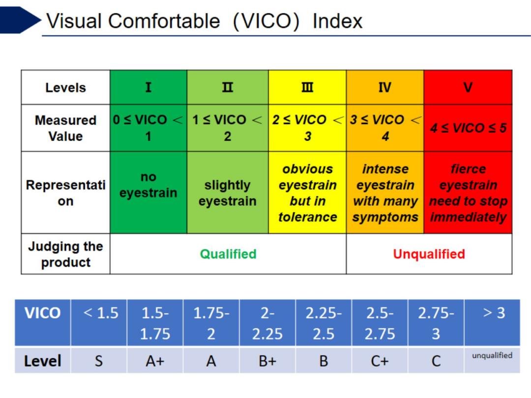

视觉舒适度(VICO)评价指标
由此,我们也通过人因实验建立了一套关于视觉舒适度的体系,它主要按照一定的屈光梯度进行评价。
人因实验是通过测量一个人在视前视后的视功能变化来进行,首先我们会要求被试者休息二十分钟,使他的眼睛恢复到相对的最佳状态,接着给他测量前面所说的五类共五十多项的人眼生理指标,随后被试者会进入一个额定的光环境中,完成45分钟的视觉作业后,我们会再次测量他的生理指标,从而得出变化量,并以此最终评判出产品对于人眼视功能的生理影响。
这个实验的整个算法模型是基于我们的数据库所建立的一套神经网络,我们团队从2011年开始,通过近9年的人眼视功能实验,累计完成了15000人次以上的人眼视功能数据,其中包括了被试者从45分钟视觉作业到最长4个小时视觉作业的眼睛生理变化数据,这也是视觉舒适度(VICO)评价模型的重要基础。
产品评价小于指标中的“3”即为合格,但是运用在教室里的照明产品我们建议VICO值小于“2”,而目前我们测试的产品中,最好的产品VICO 值也还没有达到1.5以下的。

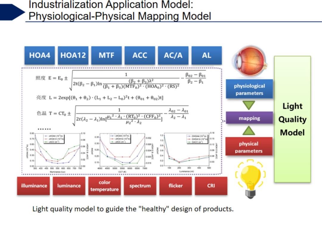

通过以上各种生理实验和物理实验,我们最终建立了生理指标和物理指标之间的映射模型,即光品质模型。这些光品质的模型的建立,指导了很多LED照明、平板显示及VR眼镜生产企业的发展。

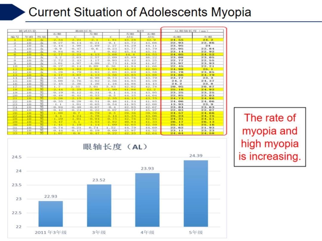

青少年眼轴长度问题严重
我们团队对3700个学生进行的视功能生理实验研究发现,目前最大的问题在于我国青少年眼轴增长非常快速。
我们随机抽了一个小学班级进行实验,这里面都是9岁的儿童,但其中达到成年人24.5毫米眼轴长度的人数已经超过1/3。儿童从青春期到成年人的成长过程中,眼轴会增长1-1.5毫米,也就是说正常情况下儿童在青春期之前的眼轴长度应该是在23.5mm左右,但现在大量的小学生眼轴长度已经达到了24.5mm。
而根据我们在2011年和2019年做的小学生眼轴长度实验数据对比,2011年三年级学生的眼轴平均长度是22.93mm,到了2019年它变成了23.52mm,相差约为0.6毫米,原有的远视储备已经几乎没有了。所以说儿童青少年的眼轴长度问题已经是极度严重的问题了。
而目前我们团队在朝师附小、绵阳中学通过眼镜的验配、光环境的改造和视环境的跟踪等方法,在近视防控上也取得了一定的控制效果,但真正要改变光对人眼的近视影响,还是需要我们通过蛋白质组学和细胞传导环路的研究,找到不同的光谱对于眼轴M受体的具体影响,只有找到这个了,才能通过光真正有效地抑制近视。
