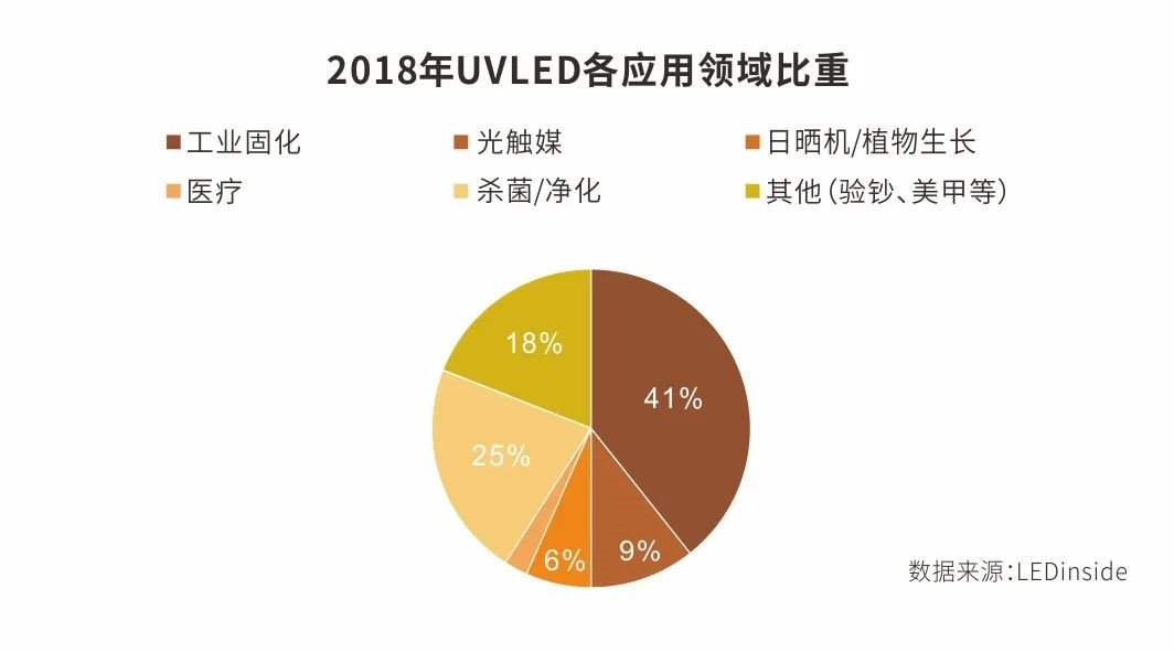

根据集邦咨询LED研究中心(LEDinside)发布的《2019 深紫外线 LED 应用市场报告-杀菌、净化与水处理市场》显示,2018年全球UV LED市场规模达2.99亿美金,预计到2023年市场规模将达9.91亿美金,2018-2023年复合增长率达到27%。展望应用市场需求,除固化市场稳定成长之外,表面/空气杀菌净化、静止水杀菌、流动水杀菌为未来主要成长动能。
(图1)
一、UV市场分析
目前UVA工业固化市场需求最大!未来UVC杀菌、净化市场成长性最高!
(图2)
工业固化是目前UV LED最大的应用领域,2018年占总UV LED市场规模的比重达到41%,工业固化领域的产品主要以UV-A LED为主。预估汞灯使用禁止条例(《水俣公约》)将于2020年发酵,欧美与日本的工业固化设备厂商积极导入UV LED产品将带动改机与替换市场的需求。UV LED工业固化模块市场渗透率也将于2020年来到30-40%,带动整体UV-A LED市场增长。未来5年,工业固化领域市场规模依然保持高速增长,仅次于杀菌与净化市场。

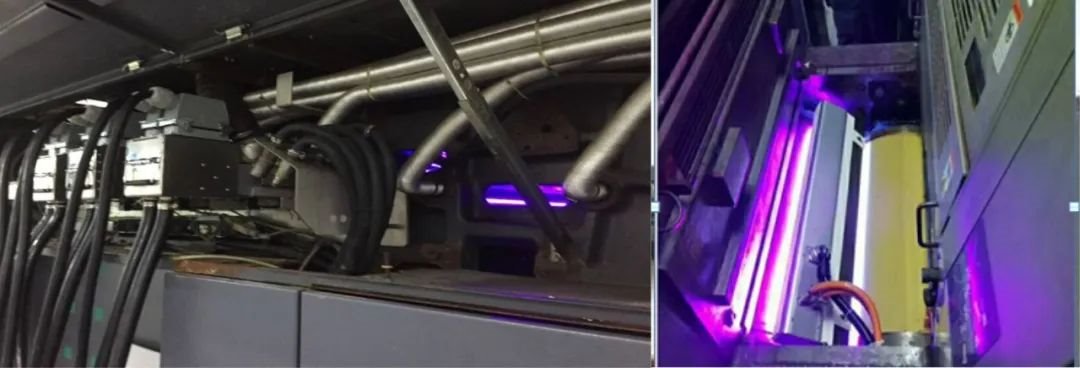

1、UV-LED冷却系统介绍:

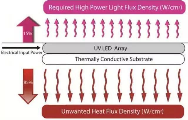

UV LED将15到25%的电能转换为光,这比传统的汞灯效率要高,但剩下的75%-85%仍然被转换为了热。因此,必须要保持LED阵列的冷却。
(图5)
对于UV LED阵列,当前所采用的冷却系统都是空气或者水冷却。

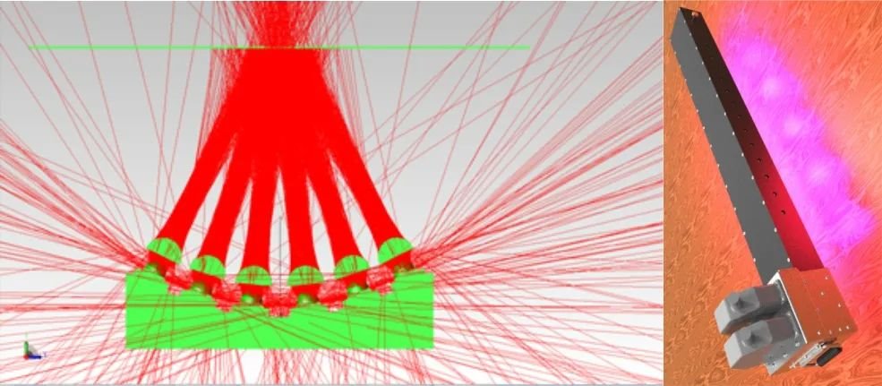

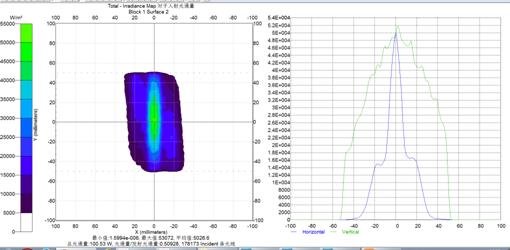

2、UV-LED二次光学系统介绍:

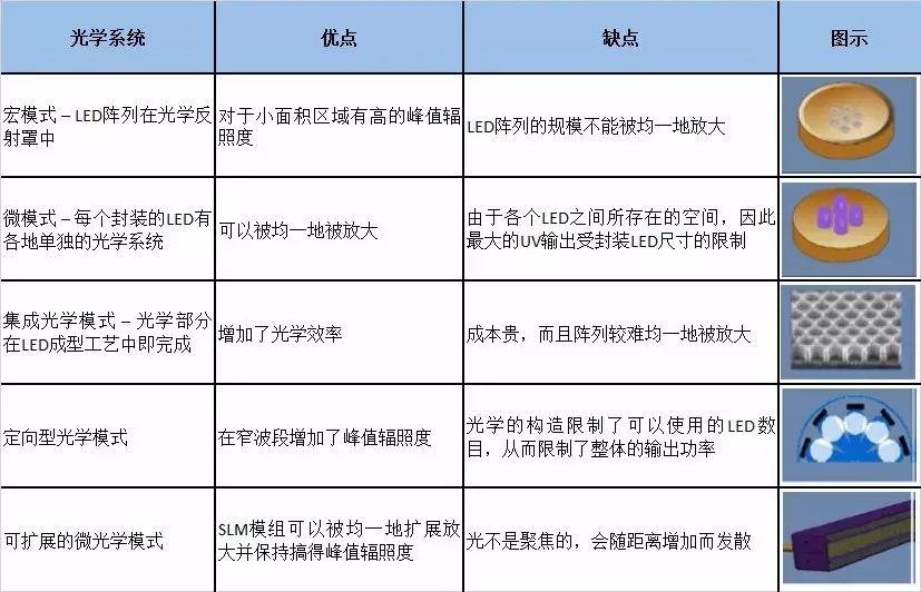

基于最终的应用需求,光学工程师必须决定应该采用何种形状、形式以及材质来最好地利用LED的独特性能,然后还需要注意LED是一种泛光形式的光,而不像汞灯模式中紫外光被反射罩反而并指向特定的点并具有一定的聚焦长度。我们有模拟不同的二次光学设计,(如下表4),最终开发具有专利技术的胶印二次光学,(图6)以解决UV光源在胶印中能量不足的问题。
(图6)
3、瑞丰(专利号:CN208906633U)-胶印光源二次光学设计示意图

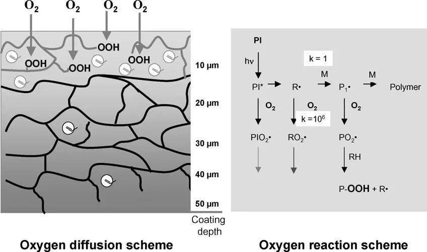

UV光固化的机理在大多数情况下都是属于自由基反应,虽然阳离子聚合也是其中一种反应,而且不受氧阻聚的影响,但由于其应用所占的比例还很小,因此我们在这里不做过多讨论。UV固化都是通过光引发剂在紫外光的照射下产生自由基,然后这些自由基引发齐聚体和单体中的丙烯酸酯双键,产生自由基的链增长而进行的聚合,从而达到配方产品从液态转化为固态。空气中所存在的氧很容易和自由基结合而形成过氧自由基。过氧自由基的反应活性极低,不会再产生聚合反应,从而阻止了光固化的进行。
(图9) 氧阻聚反应的机理示意图
氧气在低粘度液体(比如水,粘度为1mPa?s)中的扩散速度是10-5cm2/s,在典型UV树脂中基于不同的粘度,扩散速度为10-6-10-8cm2/s。通常UV固化的时间在0.5到5秒之间,因此氧气分子可以穿透的深度为0.1-10微米。这一推测可以被如图9的实验所证实。

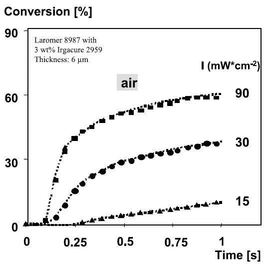

解决方案之一:寻找更高的辐照强度和更高的能量密度
采用增加辐照强度或者提高能量密度是一个很简单易行的方法,它可以很容易增加自由基所产生的数量,消耗掉氧气来达到克服氧阻聚的效果,从而得到不黏粘的固化表面。这种方法的缺点是会存在过度辐照的情况,从而带来其他的问题。辐照度对双键转换率的影响如图3所示。从图10可以看出,当辐照度从15增加到90mW/cm2时,转换率得到了很大的提高。
(图10) 双键转换率随辐照度的变化

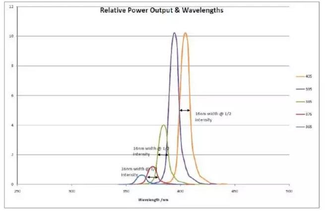

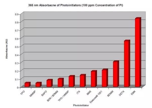

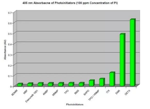

在UV-LED固化中光引发剂的选择使用也越来越受重视。首先,要选择吸收峰和光源发射光谱匹配的光引发剂。从表1可以看出UV-LED光源的发射光谱在360-405nm之间,在365nm、375nm、385nm、395nm、405nm处强度最高,这些都属于长波区,应优先使用长波光引发剂。通过进一步测试,在365nm,385nm,395nm波长处,分别找到了吸收率最高的几款光引发剂。
从效能上讲,DETX和EMK为UV-LED光源最优光引发剂。具体测试结果见表5表6表7。
