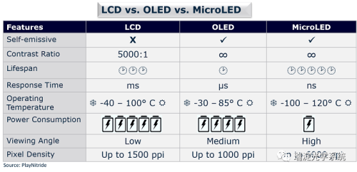

相比LCD(液晶显示器)和OLED(有机发光二极管)显示器,MicroLED(超小型LED)显示器具有更宽的色域、更高的对比度和更低亮度的黑色。MicroLED在响应时间和视角性能方面与OLED技术相匹配,但在亮度和坚固耐用性方面均超过OLED技术,而且功耗要低得多。并且跟OLED一样,microLED可以放置在玻璃、塑料和金属等不同材质的基板上,以实现柔性、可弯曲和可折叠的显示。
随着市场上对显示器分辨率的要求不断提高,microLED有望成为行业中的下一项突破性技术。MicroLED特别适用于智能手表、抬头显示(HUD)和增强现实(AR)显示器等设备,对这些设备而言,在近眼位置或复杂环境光条件下,小尺寸内的高亮度、高分辨率等视觉性能尤为重要。
来源:PlayNitride PlayNitride总结了MicroLED显示技术与OLED和LCD相比的差异及优点。(原始图片©PlayNitride1版权所有)

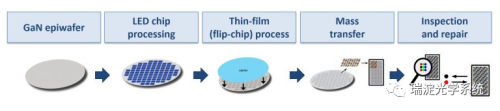

这意味着,制造商们必须找到同时获取高质量和高微观精度的方法,并且能够达到大规模生产的速度。microLED屏幕由数百万个芯片状的微小像素组成,每个像素可以是单色的,也可以包含红色、绿色、蓝色和/或白色子像素的某种组合。为了制造显示器,制造商首先必须通过高良率的外延生长来制造microLED晶圆。然后,必须将每个单独的晶圆转移到基板或背板上并将芯片单元阵列固定在适当的位置。
microLED生产流程简化图示。(图片© Allos Semiconductors版权所有)

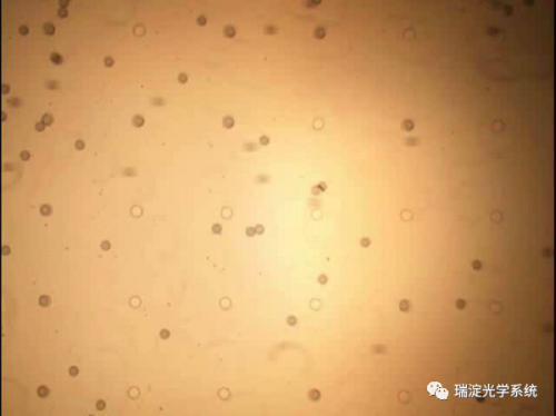

eLux Display(拆分自美国Sharp实验室)开创了一种流体装配方法。他们在4-8英寸的单晶基板上制造microLED,每次转移一种颜色。基板上具有精确的捕捉点(孔),然后将包含microLED圆盘的液体以振荡流的形式发送到基板上,直到所有的孔都被填满。在放入流体中之前,制造商可以将有缺陷的二极管去除,然后将装配后所剩下的流体中多余的microLED圆盘回收。据该公司报告,这种方法仅需15分钟即可完成99.5%的填充(与面板尺寸无关),并具有100%正确的阵列和出色的均匀性。
提取自eLux流体装配过程视频的静态图片,显示了在制备好的基板上进行冲洗的单个microLED二极管。深色圆圈是直径为50 µm的microLED,浅色圆圈是直径为55µm的孔。(图片© eLux3版权所有)

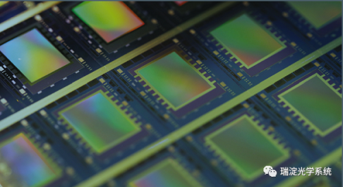

4英寸晶圆上的有源矩阵microLED微显示芯片,采用JBD的单片混合集成技术制造。

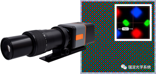

为了精确地检测单个像素和亚像素,microLED制造商可使用瑞淀各种配置的ProMetric®成像亮度计和色度计,比如配备了标准镜头的或与瑞淀显微镜头搭配使用的ProMetric I29(2900万像素)成像色度计。如果仅测量microLED的亮度,制造商可选择成像亮度计,比如与瑞淀显微镜头搭配使用的ProMetric Y系列的Y29(2900万像素)和Y43(4300万像素)。

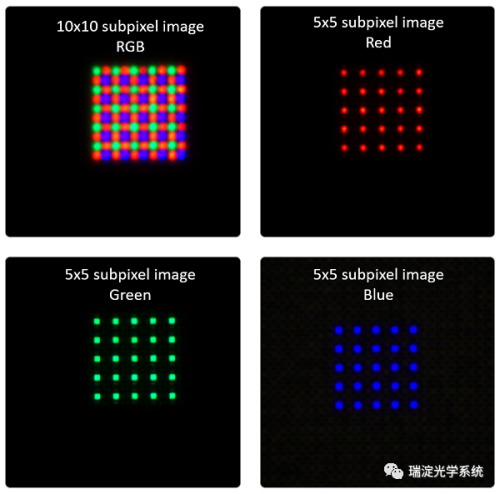

瑞淀的显微镜头可提供5倍或10倍变焦的客观测量,可对任何形状的单个发光元件进行详细检测。此显微镜头已被证明可用于测量亚像素的亮度和色度输出,并使用关注区域(“ROI”)记录每个像素(ROI指数百个图像传感器像素),以实现最终精度。使用任何高分辨率、低图像噪声的ProMetric系统(带或不带显微镜头附加组件)都意味着可以通过多个传感器像素来采集每个显示像素,以实现最佳测量精度。此系统可有效评估单颗microLED的显示像素结构和亚像素。
瑞淀ProMetric成像系统和显微镜头(左)与TrueTest™软件搭配使用,可用于描述亚像素布局、形状和颜色图案(右),从而在极小的空间范围内实现极致细节。
当与瑞淀的TrueTest™视觉检测软件搭配使用时,瑞淀系统可以按顺序运行多项测试,并使用动态定义的ROI自动记录像素,确保精确地分离和覆盖每个像素,以控制杂散光等问题。
