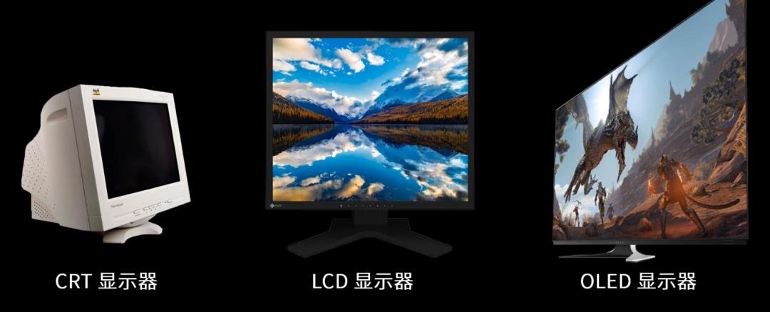

显示器的面板有很多,从最早的 CRT 到现在的 LCD,还有可能是未来主流的OLED。
我们说说目前主流的 LCD

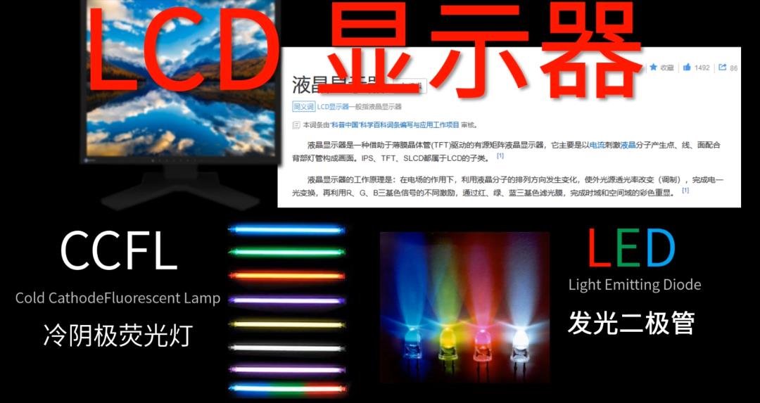

LCD主要有两种背光源:被淘汰的 CCFL 和容易和 LCD 混淆的 LED。

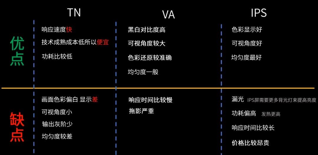

其中 LED 又包括 TN IPS VA 三种不同的技术,各自的优缺点用表格列出来了。

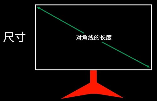

显示器的尺寸很容易理解:屏幕对角线的长度。
但是同尺寸的屏幕就一样大嘛?

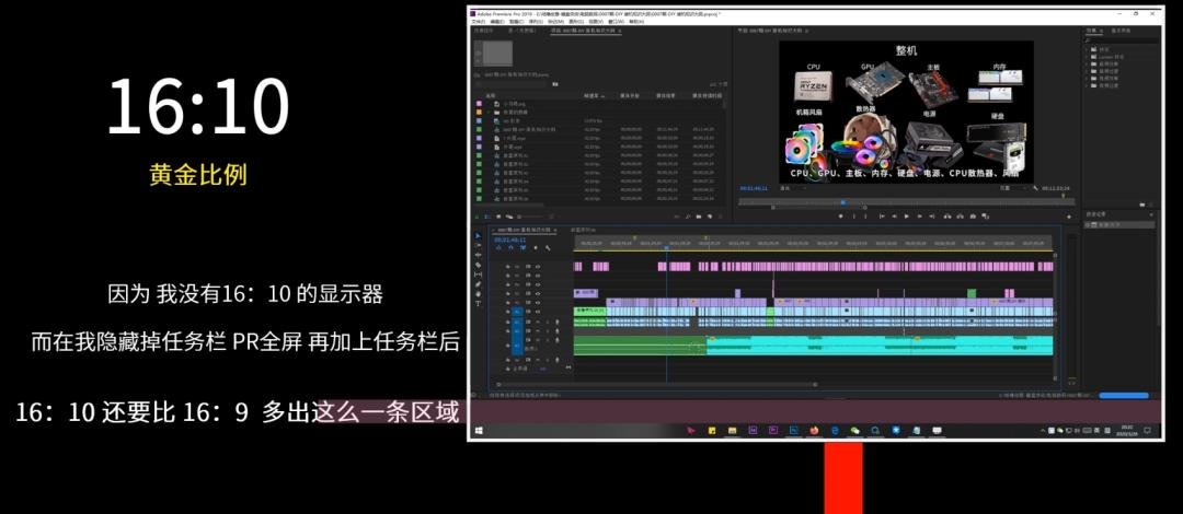

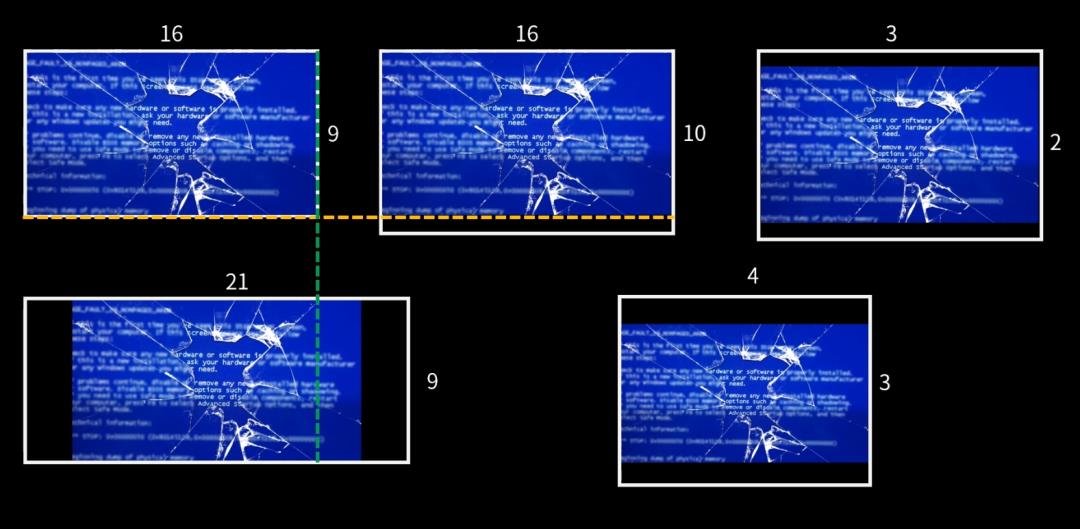

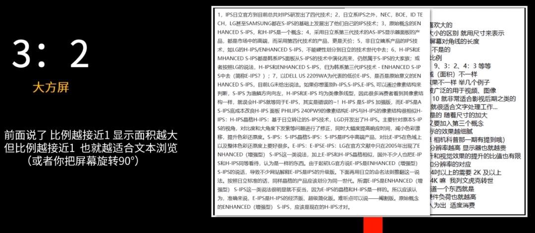

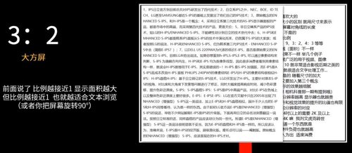

不是的 这里就要加入第二个概念:屏幕比例,常见的有 16:9、16:10、21:9、3:2、4:3 等等,不同的屏幕比例,会照成显示区域(面积)不一样。
举几个例子

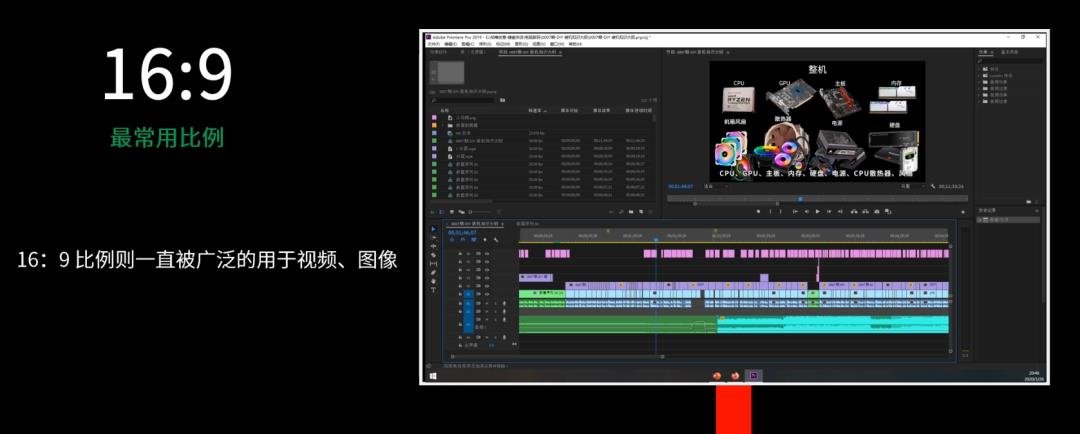

使用最广的 16:9 比例则一直被广泛的用于视频、图像。
但是像 苹果 一直在使用的 16:10就非常适合影视后期之类的。
而像 华为 “新"整出来的 3:2 就很适合文字处理工作...

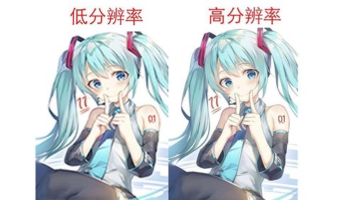

但是尺寸越大就越舒服嘛 ,也不是的 随着尺寸的加大,像素点越发的在眼前放大,这时又要加入第三个概念:分辨率
理论上,分辨率越高,显示的效果越细腻。

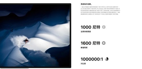

对于显示器而言,亮度当然是越高越好,因为亮度是可调的,下限大家都可以很低,但是上限就不是谁都能做到 1600nit。
有了亮度的概念,那就会有不同的亮度,这时加入一个概念:对比度。
虽然我这么说:好像对比度只是对亮度有影响,但不是,对比度对整个视觉效果影响非常突出。对比度越大,图像就会越清晰,色彩也会越鲜明艳丽,所以也不是谁都能有1000000:1 的对比度的。

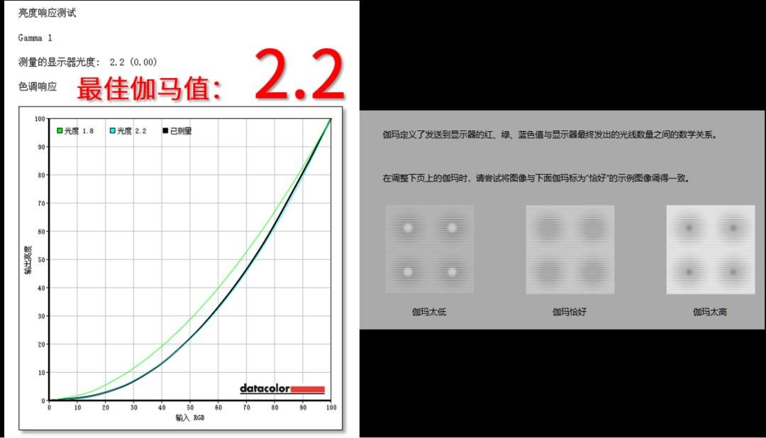

而伽马太过复杂,简单来说就是颜色和亮度之间的关系。合适的伽马值会有更好的画面细节和更真实的画面色彩,最适合伽马值为 2.2。

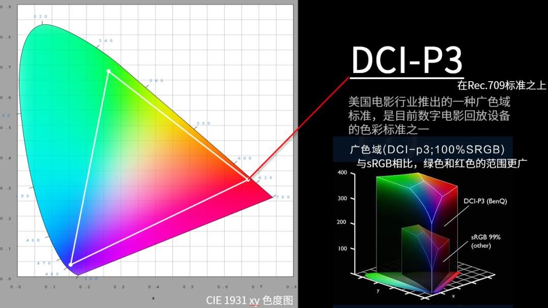

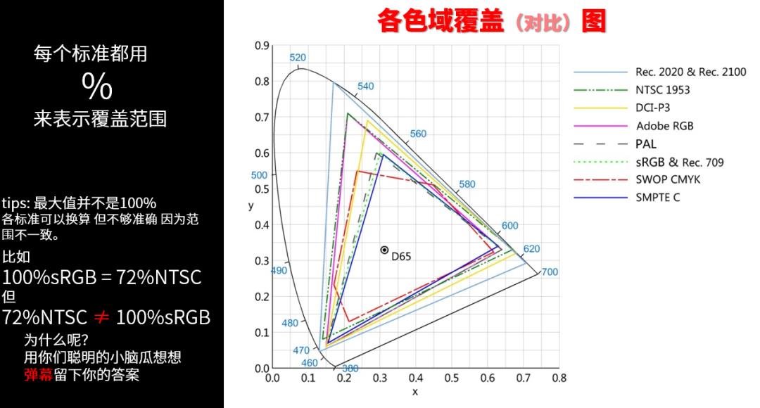

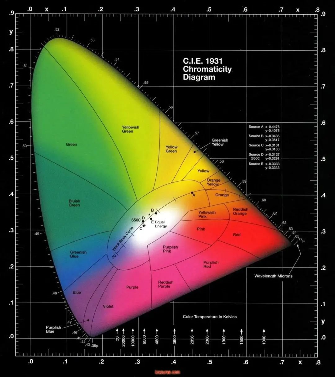

色域是形容显示期说能表现的颜色范围。

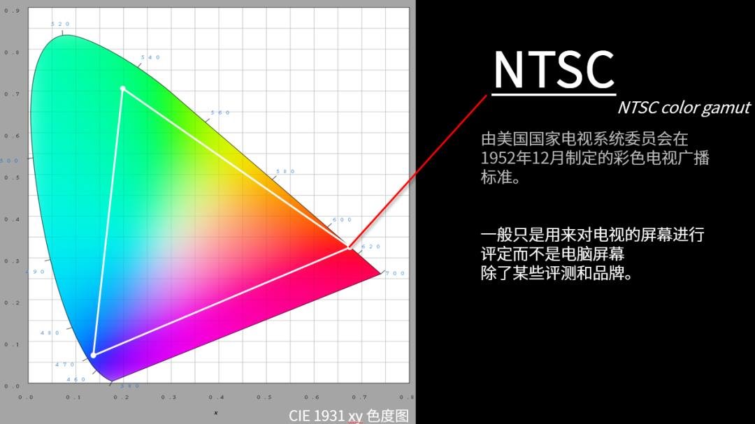

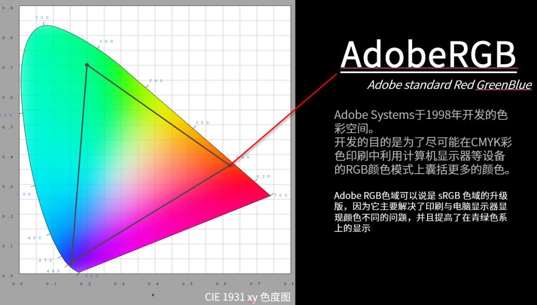

目前常用的色域标准有:

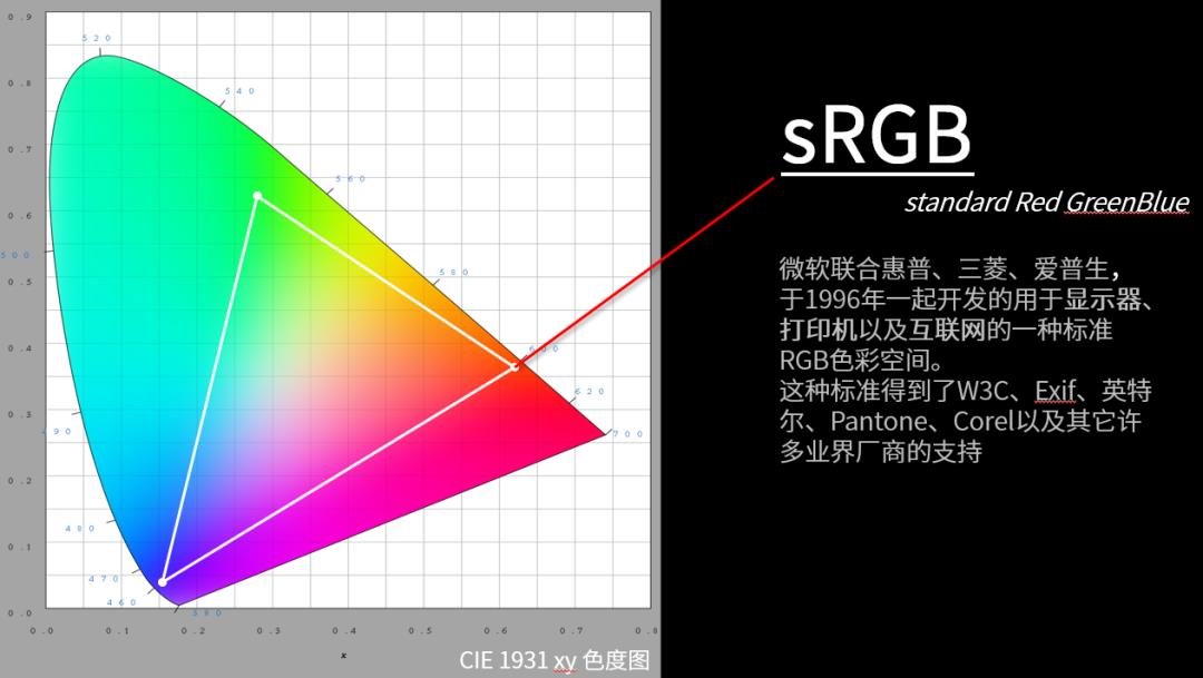

微软的sRGB标准
Adobe 的AdobeRGB 标准
美国电影行业的DCI-P3 标准
美国电视标准委员会的NTSC 标准
而每个标准都用 % 来表示覆盖范围。
tips:最大值并不是100%,各标准可以换算,但不够准确,因为范围不一致,比如100%sRGB=72%NTSC, 但 72%NTSC ≠ 100%sRGB。

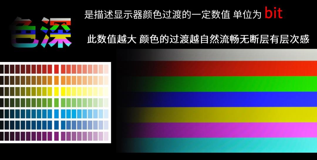

色深是描述显示器颜色过渡的一个数值,单位为 bit。此数值越大,颜色的过渡越自然流畅无断层有层次感。

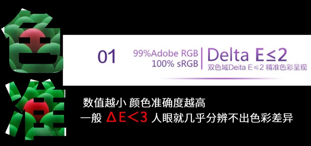

所以,这时就有了色准的概念,色准用 △E 值表示,数值越小,颜色准确度越高。
一般?E<3 人眼就几乎分辨不出色彩差异,但专业些的会要求 ?E<2 。

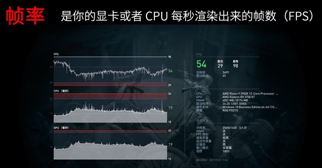

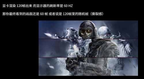

帧率是你的显卡或者 CPU 渲染出来的帧数。
帧数和刷新率的关系:两者取最低值为限,比如说
显卡渲染 60 帧出来,而显示器的刷新率是 120HZ ,那你最终看到的画面是 60 帧 或者说是两次 60 帧。
为了解决这个问题,就出现了垂直同步技术,
以及更高级的 AMD 的 FreeSYNC 和 NVIDIA 的 G-Sync 。

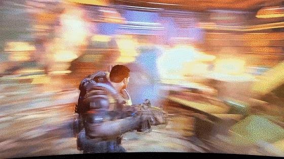

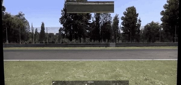

然后关于响应时间,是指灰阶切换的时间。
太慢(长)会造成屏幕拖影,理论上来说 5ms =1/0.005= 每秒钟显示200帧画面 。响应时间和刷新率不相同,两者虽然没什么关系,但是如果响应时间长于刷新周期,就会出现拖影、动态模糊和颜色错误这类问题。

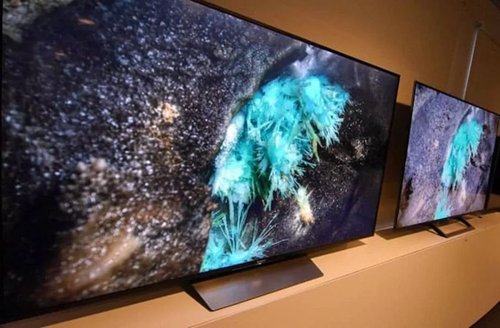

▌电视机当显示器?
其实老很多人开始玩硬件的时候就用过电视机当副屏,途中也发现了很多问题,这里就跟大家分享一下这方面。
首先最明显的是画面延迟,因为当时老张用的低端电视,连电脑用就连拖动鼠标都明显慢一拍,更别说玩游戏了。因为电视内部会有所谓的“图像引擎”对画面进行处理,虽然观感可能更好看了,但延迟随之提高,总不能在一台电视里塞一块泰坦是吧。
不同的电视延迟不同、有长有短的,但也比PC显示器延迟大不少,如果你非要用电视机当显示器也不是不行,可以找找看有没有“游戏模式”之类的选项,一般这种模式下延迟会更低些。还有就是刷新率,电视机的刷新率一般最多只有60Hz,不像显示器有144Hz甚至240Hz可选。
接下来的就是色彩表现,因为每个厂商多少会对自家电视做色彩调教,目的也是为了用户看电视感觉色彩更讨好眼睛,但这也意味着色彩还原方面表现不佳,毕竟好看≠真实。而PC显示器没有特殊的色彩调教,也更符合色彩还原的要求(经过校色则更好)。
不过也并非所有电视色彩还原都不好,像索尼A9F这类怪物的色准平均ΔE高达0.32,属于专业显示器的水平了,缺点么就是太贵了。除了色彩外,还有Gamma的问题,它能导致灰阶表现不同,电视机没有经过校准往往会显得发灰或者死黑就是它导致的,不过这点上也不排除面板的原因,同样带来的问题也有拖影等。

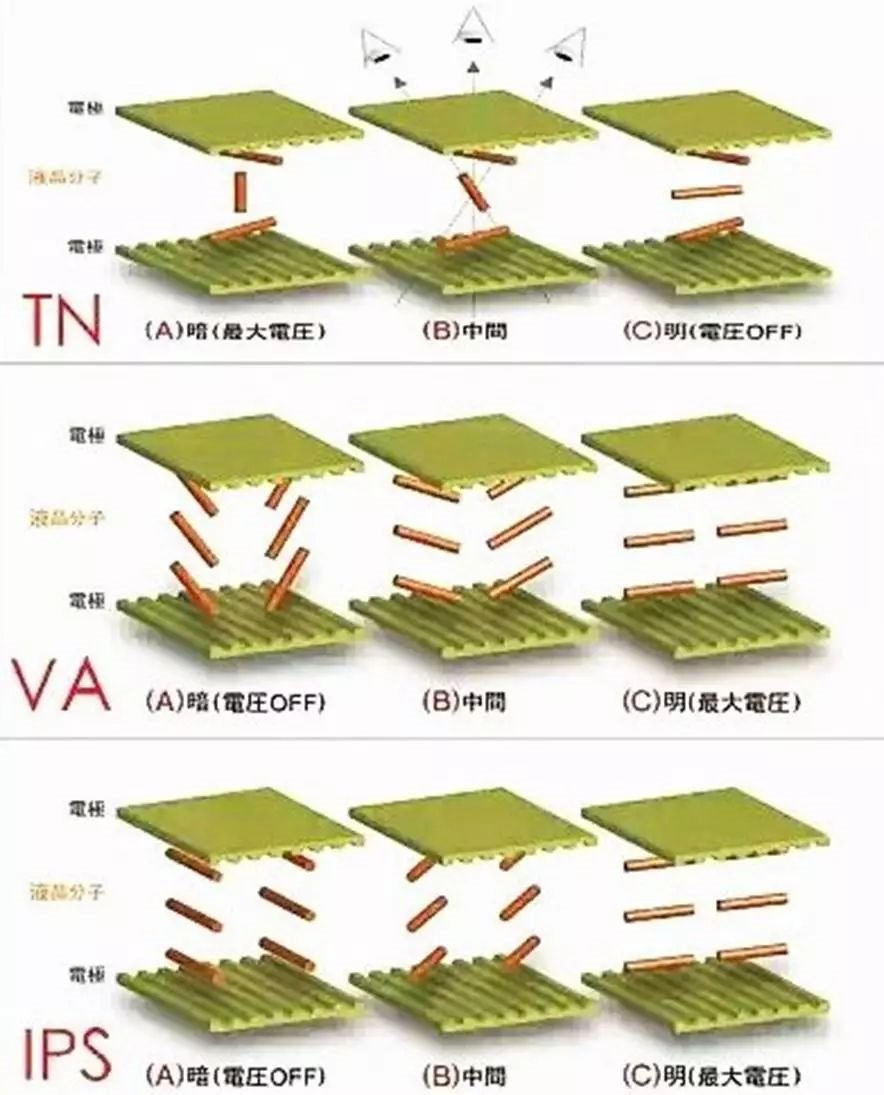

我们在购买显示器的时候经常能在产品参数里看到,面板类型有IPS的、VA的、TN的,那么他们有什么区别呢?我们要如何选择呢?
首先,这三种面板其实都是液晶面板(LCD),通过液晶分子的偏转,改变LED背光的透过程度,实现画面显示,那么我们这里就不细谈原理了,就说说不同面板的表现。
?首先是最主流的IPS屏,IPS比较突出的特点就是色彩表现好、可视角度大、对比度高,无论是看电影、玩游戏、专业后期,都可以胜任。
缺点是价格较高,以及饱受诟病的容易漏光(五彩斑斓的黑色),好在明亮环境种肉眼看并不明显,所以影响不算很大;且高端IPS的漏光控制较好。
如果预算较多,那么IPS是最折中的选择,什么都能干,干的都不错,属于“万金油”。在面板细分方面,我们可以看到IPS也分为好几种,简单来讲S-IPS > AH-IPS ≈ PLS > E-IPS,目前市面上最多见的是AH-IPS,少数是三星的PLS。
选择尴尬:很多人可能会在AH-IPS和PLS的选择上犹豫不决,其实这时候你不需要看面板,应当对比两种显示器的色域、色准、色深、响应速度、刷新率等其他参数,择优而选。
?接下来要说的是VA面板,老张有很长一段时间都用VA来修图,因为它的优点就是黑位好、对比度高、可视角度大,就算关了灯也没有明显漏光;经过校色后的VA屏用来修图,效果是很好的。
另一个优势是,VA面板更好做曲面屏,对于想尝试曲面屏的玩家来说,VA屏是性价比较高的选择。VA的缺点是响应时间稍慢(极限比IPS稍好),并且会伴随拖影,在迅速滑动的画面下会影响体验。(你可以当作自带动态模糊...)
此外它的可视角度虽大,但还是比IPS稍弱的。关于面板细分,富士通推出的是MVA、三星推出的是PVA(低端C-PVA、高端S-PVA),后者一般好于前者。
认识误区:很多人可能会把AHVA当作VA面板,其实AHVA是全称为Advanced HyperViewing Angle(超级广视角)的一种广视角技术,属于最主流的IPS/FFS(即IPS面板),只不过因为专利原因叫法不同,乐金(LG)的叫IPS、友达叫AHVA、BOE叫ADS、天马叫SFT、龙腾叫PET。
?最后说的是TN面板,它是最突出的适合电竞的选择,先天性响应速度快、无残影,中高端TN能轻易做到1ms甚至0.5ms的原生面板响应、也没拖影。
同时TN的面板优势使得它可以做超高刷新率的屏,现在不少电竞屏都达到了240Hz的刷新率,非常适合游戏。
缺点也很明显,中低端TN的色彩表现较差、可视角度也较差,购买的时候尽量选择8bit面板、那么色彩表现不会弱,平时所说的色彩差是因为大多TN都是6bit或者6抖8的面板。
?其实还有个OLED面板没讲。不过目前OLED的PC显示器也仅有华硕PQ22UC等屈指可数的型号,虽然达到了4K 10bitHDR 0.1ms的顶级水准,但价格也是顶级的。相信不远的将来会有更便宜的民用级OLED显示器进入市场,丰富大家的选择。
