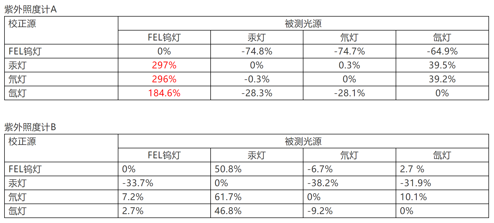

话说,小编奉命调研紫外辐射照度测量方面的技术,查到一篇 NIST 的一篇文章,提到一个紫外照度计误差的评估结果,真是惊掉下巴,最大的偏差几乎达到300%!
实验是这样的:
选取市场上的两款紫外照度计,按照顺序,用其中一个光源进行校正,然后分别测试这四种光源的紫外照度,比较测试结果的偏差。
如图可见,当被测光源与校正用的光源一致时,误差为零。光源不一致时,测试误差则非常夸张,竟然可以到令人发指的 300%!
因此使用紫外照度计应遵循一定的限制条件,例如,如果您是测试汞灯UVC,那么就用UVC照度计,使用汞灯与标准UVC照度计比对,进行校正。
如果需要测试其它类型光源,则应该针对该类光源进行校正。同类光源主要指他们的光谱分布比较一致。

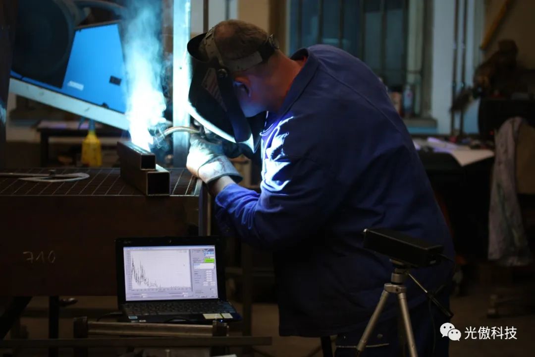

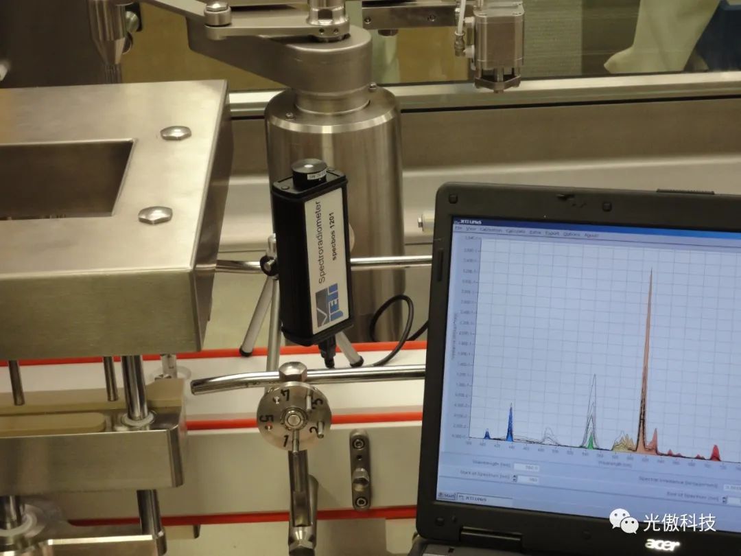

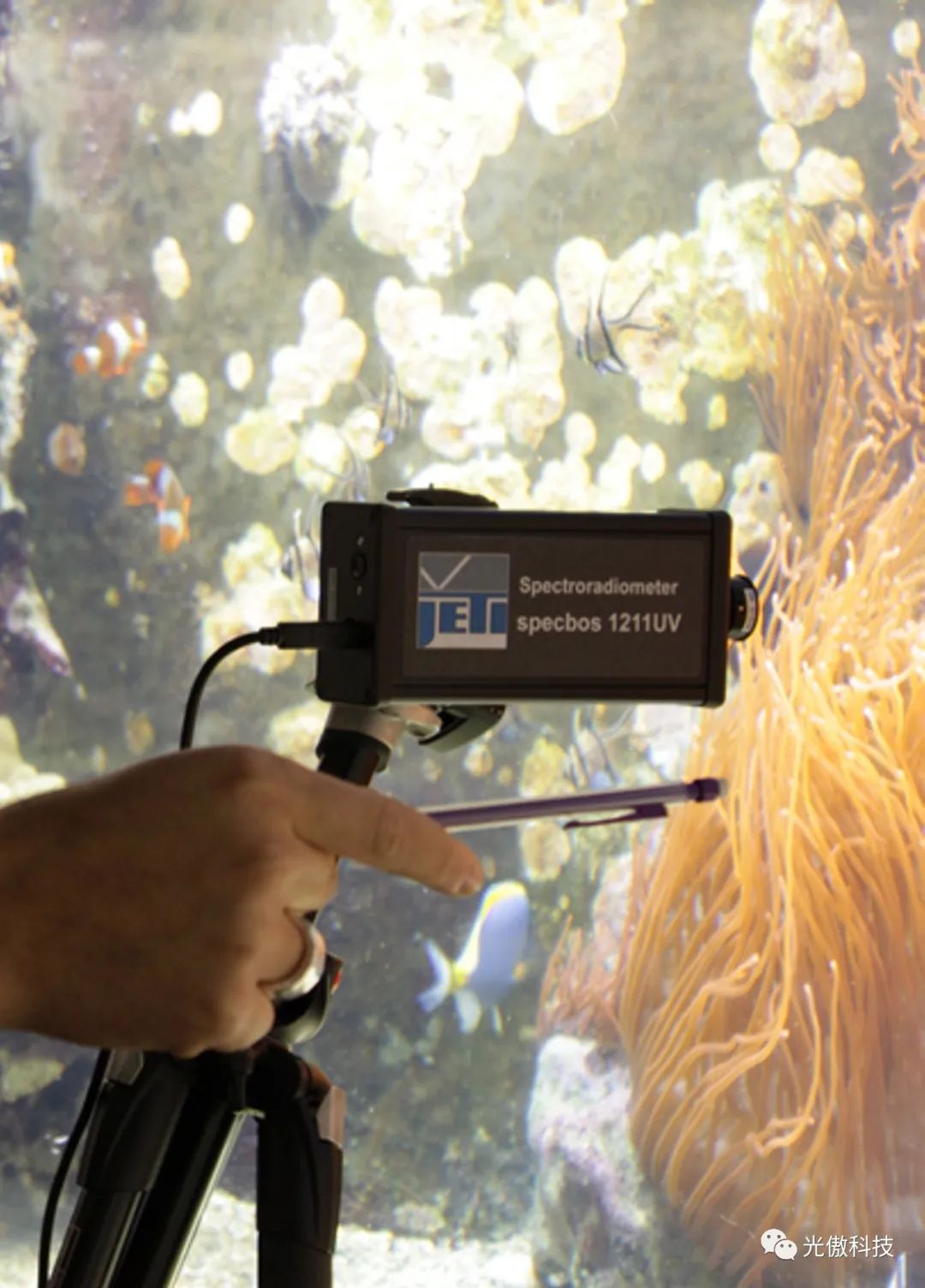

1211 UV 还配置 90° 余弦修正器,可以很方便的躺下来,进行光谱辐射照度测试。
