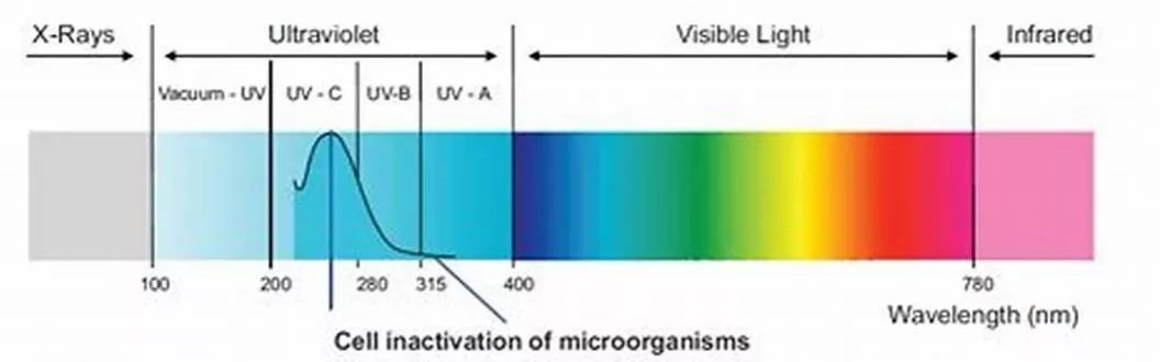

那么紫外线有消毒杀菌功能吗?有的,但只有UVC有此项技能。如图所示,紫外线按照波长可以分为UVA、UVB和UVC。其中UVA的穿透能力较强,地面上接受到的紫外线大部分为UVA,少部分为穿透能力较弱的UVB,而阳光中的UVC成分在大气臭氧层中被吸收,无法到达地面,因此习惯上将200~280nm这段太阳光辐射到达不了地球的中紫外光谱区称作“日盲区”。

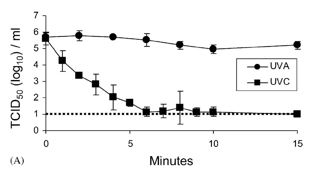

(图片来自于M.E.R. Darnell et al. / Journal of Virological Methods 121 (2004) 85–91)UVA和UVC照射非典病毒存活量与照射时间关系,UVA对非典冠状病毒几乎没有灭活作用,而在特征波长254 nm、辐射强度4016 μW/cm2的深紫外光源照射下,病毒的杀灭率LOG值与剂量(时间)呈线性关系的规律。UVC对细菌、病毒等微生物的照射,会破坏微生物机体细胞中的DNA(脱氧核糖核酸)或RNA(核糖核酸)的分子结构,引起DNA链断裂、核酸和蛋白的交联破裂,造成生长性细胞死亡和再生性细胞死亡,达到杀菌消毒的效果。

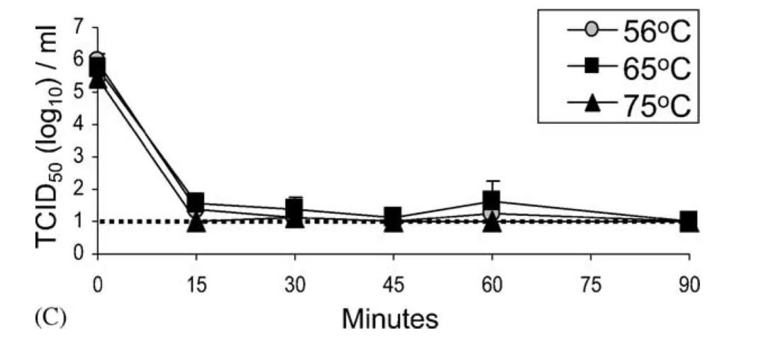

UVC属于广谱杀菌类,能杀死一切微生物,包括细菌、结核病、病毒、芽孢和真菌,但不同的消杀对象需要的剂量并不相同。02离开剂量谈效果都是耍流氓紫外线杀菌消毒并不是新技术,早已被应用于室内空气、物体表面和水体及其它液体的消毒杀菌中。紫外消杀的效果与消杀对象(细菌或病毒类型)、消杀环境(水体或空气、温湿度、流量和体积等)以及辐射照度(医学领域也称为“辐射强度”)、辐射剂量等有关。目前还没有应多大剂量的UVC辐射剂量才能有效杀灭新冠病毒,但2003年董小平教授团队的研究指出,在距离杀菌灯80cm处、辐射强度大于90μW/c㎡,可在60分钟有效杀灭病毒;在2004年的另一份研究中,将UVC光源贴近培养液以获得4016μW/cm2的辐射强度,则可更高效地在几分钟内杀灭病毒!对比加热消毒,在75摄氏度下需要45分钟杀灭SARS病毒,而在56和65度下,则需要90分钟。

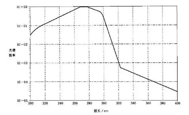

在计量紫外消杀的辐射照度或者辐射剂量时,必须要明确测量仪表与紫外辐射源的位置,并记录辐射照度与时间的变化关系(如辐射源不稳定的话)。04切忌紫外线不能对着皮肤直接消毒千万不要以为紫外线有杀菌消毒的功能就直接对着自己消毒,要知道紫外辐射也会对人眼或者皮肤造成不可逆的损伤,下图为紫外损伤的光谱敏感曲线。
根据IEC62471标准,254nm的UVC辐射要在0.2μW/c㎡以下,才能保证长期曝辐安全,短期接触UVC辐射的辐照度也不能超过1.7μW/c㎡。在IEC 60335家用和类似用途电器的安全系列标准中,要求带紫外杀菌系统的设备,标志及警示用语必须明确,且在说明部分给出相应的内容,从而避免出现危险。

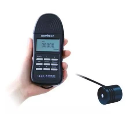

△U-20手持式紫外照度计,紫外计量中的老兵,采用绝对日盲型探测器,长期稳定性好。

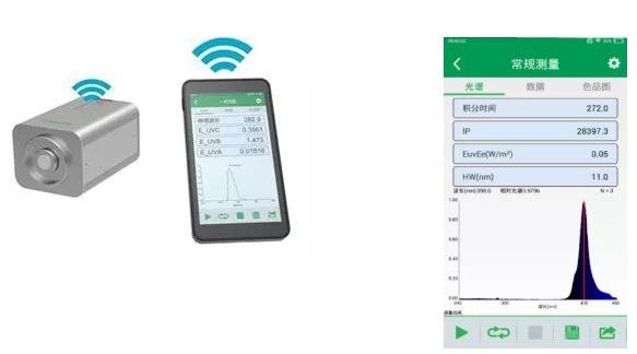

△USR-200 紫外光谱辐射照度计,紫外消杀计量的新武器,功能强大,特别适用于紫外LED系统的测量。

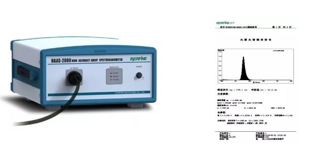

△HAAS-2000高精度紫外光谱辐照度计(UV型),绝对是精英中的精英,适合于实验室测量场合。
