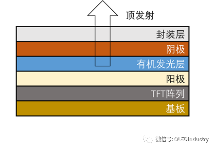

顶发射
顶发射OLED是指光从器件顶部射出的OLED。其中,顶发射OLED由于不受基板是否透光的影响,可有效提高显示面板的开口率,拓展了基板上TFT电路的设计,丰富了电极材料的选择,有利于器件与TFT电路的集成。

什么决定让顶发射还是底发射呢?
制作薄膜晶体管(TFT)基板后,是什么决定让顶部发光还是底部发光呢?如下图所示,底发射型器件的结构从上至下依次是不透明金属阴极、有机功能层、透明阳极、TFT阵列基板,光线从阳极的TFT阵列基板侧出射,因而称为底发射。
如果器件是以底发射形式出光,光经过基板的时候就会被基板上的TF和金属配线阻挡,这样就会影响实际的发光面积。如果光线是从器件上方出射,采用顶发射器件结构(如下图所示),那么基板的线路设计就不会影响器件的出光面积,相同亮度下OLED的工作电压更低,可以获得更长的使用寿命。因此,顶发射器件是小像素、高PPI的小屏如手机等主动显示的首选。
大型显示屏如电视,由于像素面积较大,有充足的空间来放置TFT和金属配线,即使TFT和金属配线阻止了部分光线照射,也不会大幅影响亮度。但当电视朝着8K4K,16K8K等超高分辨率发展时,像素尺寸变小,底发射器件开口率不足的问题也会到来。
但顶发射也是有问题的。其与底发射不同,它的光必须穿过金属阴极,因此金属阴极需要做得很薄才能实现高透过率。经过工程人员多年研究,现已经最大限度地使由金属材料制成的阴极尽可能透明。但是金属阴极变薄之后,电阻又会变大,如电视屏幕,会由于屏幕中间与边框距离太远而供电不足,导致出现负载过大显示不了的间题,所以电视采用顶发射还是有问题的。
那底发射器件的结构可不可以是不透明阳极、有机功能层、透明金属阴极、TFT阵列基板(下图a)呢?而顶发射器件的结构可不可以是透明阳极、有机功能层、不透明金属阴极、TFT阵列基板呢
(下图b)
图a
图b
先说一下不透明阳极、有机功能层、透明金属阴极、阵列基板结构的底发射器件。首先阳极材料由于功函数匹配的问题一般采用1TO材料制作,而ITO的成膜方法是溅射为主,在蒸镀完有机材料后再进行ITO溅射时,由于溅射能量较高,会破坏有机材料的分子结构,所以这个器件结构不行。对于透明阳极、有机功能层、不透明金属阴极、TFT阵列基板的顶发射器件,也是同理。
因此从目前来看,小尺寸屏是采用透明金属阴极、有机功能层、不透明阳极、TFT阵列基板的顶发射结构较多;而大尺寸屏采用不透明金属阴极、有机功能层、透明阳极、TFT阵列基板的底发射结构较多。
