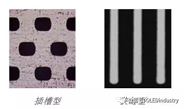

从FMM开孔形状来看,根据FMM的开孔形状的不同,FMM 可以进一步细分为插槽型和狭缝型。从制作方式上看,FMM可分为fulltype 和dividedtype两类。
图2 FMM 开孔形状分类

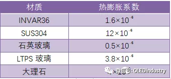

按Invar36平均热膨胀系数1.6×10-6算,可得出蒸镀不同温升的finestick最小收缩率,如下表所示:
图5 AMOLED常见材料的热膨胀系数

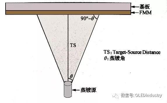

下图是OLED蒸镀的概念图。最上面是玻璃基板,再由殷钢(Invar Steel,即铁镍合金)制成的FMM盖住玻璃,然后一起通过磁铁吸附在上基台上。蒸镀源内放置有机材料,通过电阻丝加热或电子束加热的方式使材料蒸发,再通过FMM进人到规定的像素开口区。这里的TS(Target- Source Distance)就是指蒸镀源到FMM目标的距离,蒸镀角为
θ
图8 Shadow形成原理图
图9 OLED蒸镀概念图

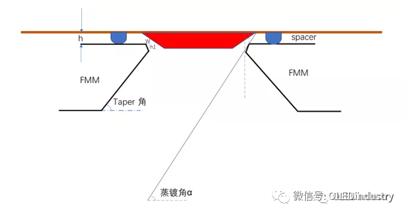

由于蒸镀角,PDL&spacer,finestick制作采用二步刻蚀的方式,决定了蒸镀成膜时pixel厚度并不是平的。我们把95%的成膜厚度定义为有效厚度,其他的则称为shadow。Shadow的存在使得PDLgap增加,还会因为shadow镀到相邻的pixel而引起混色,所以设计上应尽量减少其产生。根据finestickslot开口CD,我们把CD范围内的shadow称为内shadow,CD范围外的shadow称为外shadow。假设PDL&spacer高度为h,蒸镀角为α,FMMdead width为w,则
Shadow外=w+h*cotα……
设计上一般h为3um左右,蒸镀角随蒸镀位置的不同是个变量。因此shadow是位置的函数。除了以上影响因素,shadow还与蒸镀成膜条件相关。一般成膜越厚,scan次数越多,shadow越大。

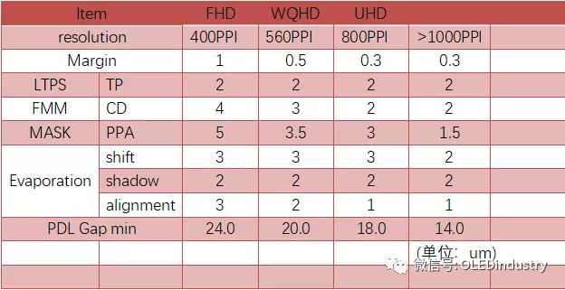

式中Margin表示工艺余量;Shift表示蒸镀原因造成的PPA偏移;TP、CD、PPA和alignment分别表示LTPS玻璃像素精度,FMMslot开孔尺寸精度,mask张网精度和蒸镀对位精度。
对于分辨率越高的显示屏,PPA和shift等参数管控要求越高。在以上所有影响套合精度的因素中,MASKPPA和蒸镀shift是影响最大的关键因子。他们决定了AMOLED生产厂商的技术能力。
不同分辨率下对应的工艺技术要求

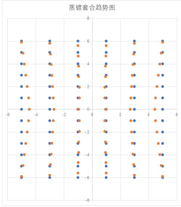

蒸镀shift
导致蒸镀shift的主要原因是温度变化及MASK所受到的应力。
温度影响:
蒸镀过程中,有机材料被加热到200-400℃之间,透过mask在玻璃上凝结。中间放出热量使玻璃基板和mask温度升高。在热膨胀因素的作用下,玻璃基板的阳极图案出现膨胀。而mask像素孔出现收缩。另一方面,热量使maskframe框架膨胀。因此,温度对蒸镀PPA的影响较为复杂。需对最终结果进行分析总结相应的规律。
应力影响:
应力影响会发生形变,也会造成maskPPA的变化。这种变化一般来讲没有规律,只能调节。Maskframe在coolingplate的压力作用下蒸镀设备尽可能地降低该影响。
在重力作用的影响下,Maskstick 在与玻璃基板接触时也会因为应力而产生偏移。这部分应力主要有挤压应力和摩擦应力,不同stick在该应力的作用下会出现不同的偏移情况。
正因为蒸镀shift的存在,造成蒸镀套合PPA的控制是整个蒸镀过程中最为关键的一环。目前的解决方案是总结最终mask的PPA变化规律,在张网时进行相应的补偿。即便如此,蒸镀shift也不能完全消除。而且,玻璃基板尺寸越大,该shift值也越大。这也是目前AMOLED只能做到中小尺寸的原因。从国内量产的情况来看,部分厂商能把蒸镀shift最终控制到3um以内。只有做到这个水准,蒸镀的技术才能说被基本掌握。

MASK PPA
FMM张网制作精度用PPA来表示。从表2可以看出,随着屏幕分辨率的提高,mask张网精度要求不断提升。制作全高清屏幕,一般要求maskPPA低于5um。目前通过工艺改善,国内有部分厂商能达到这一水平。FMM stick来料精度、张网过程,焊接偏移,CF加载情况等均影响到mask精度。
表格 1 蒸镀套合PPA(蓝色为设计点位,棕色为实际蒸镀位置)
