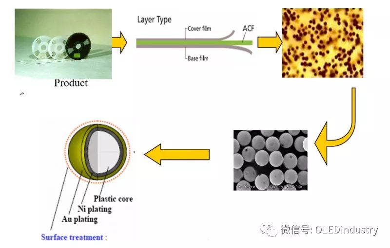

ACF胶层结构
ACF层结构中,2层cover film 主要起保护作用,而主要结构为ACF层。ACF层内包括树脂胶,导电粒子及其它添加剂,其构成比例主要由ACF的用途及使用条件决定。
树脂黏着剂
树脂黏着剂除了防湿气、接着、耐热及绝缘等功能外主要作为固定IC晶片与基板间电极相对位置,并提供一定压迫力量以维持电极与导电粒子间的接触面积。
树脂一般分为热塑性树脂与热固性树脂两大类。热塑性材料具有低温接着,组装快速极容易重工等优点,但亦具有高热膨胀性和高吸湿性等缺点,同时在高温下亦劣化,无法符合可靠性,信赖性的需求。而热固性树脂如环氧树脂等,则具有高温稳定性、热膨胀性低和吸湿性低等优点,但加工温度高且不易重工为其缺点,高的可靠性使其仍为目前最广泛的材料。
导电粒子

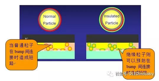

在导电粒子方面,异方导电特性主要取决于导电粒子的充填率,虽然异方性导电胶的导电率会随着导电粒子充填率的增加而提高,但同时也会提升导电粒子互相接触造成短路的概率。
另外,导电粒子的粒径分布和分布均匀性会对异方导电特性有所影响。通常,导电粒子必须具有良好的粒径均一性和真圆度,以确保电极与导电粒子间的接触面积一致,以维持相同的导电电阻,同时避免部分电极为接触到导电粒子,导致开路的发生。常见的粒径在3~5μm之间,太大的导电粒子会降低每个电极的粒子数,同时也容易造成相邻电极导电粒子接触而短路的情形;太小的导电粒子容易形成粒子聚集的问题,造成粒子分布密度不均。
目前在高可靠性和细间距化的趋势下, COG所使用的异方性导电胶,其导电粒子多为表面镀镍镀金的高分子塑胶粉末,中心为塑胶球,在外镀镍金。其特点在于塑胶核心具有可压缩性,因此,可以增加电极与导电粒子间的接触面积,降低导通电阻。
两种粒子绝缘差异示意图
为了达到预防ACF导电粒子造成横向短路的情况,COG ACF现在较多采用了ACF层双层结构来达到此目的。
ACF层结构示意如下所示。

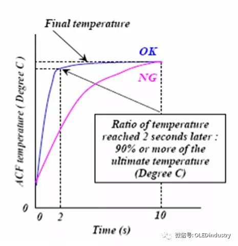

ACF对温度曲线的要求:

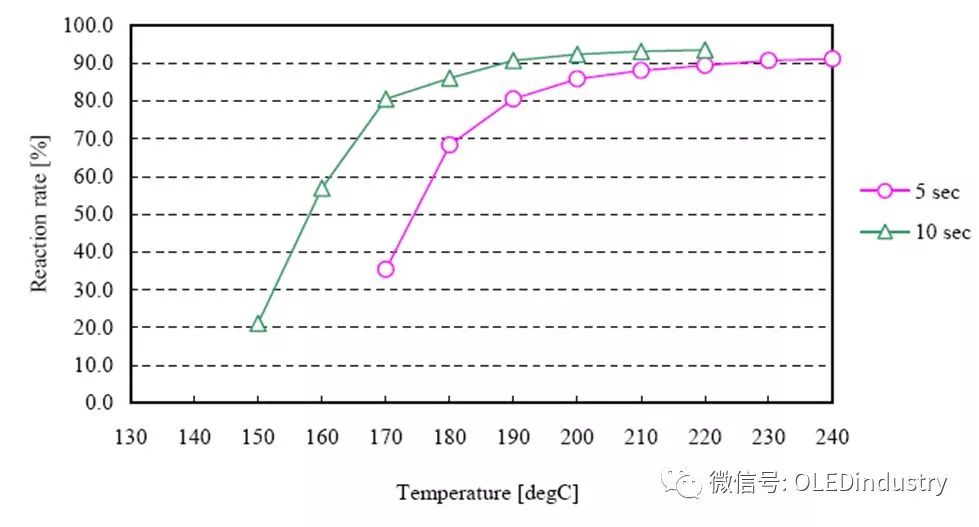

温度曲线是指ACF热压过程温度随时间变化的曲线。ACF树脂胶的固化过程主要是胶材的质变过程,首先胶在高温下溶化流动,此步是在非常短的时间内完成。随即胶材在高温下发生变化—固化。为了保证ACF有效固化,对ACF固化温度曲线提出了特别要求—须在前2秒内达到目标固化温度的90% 。如下图所示。
ACF对温度及固化率的要求:
上述温度曲线主要是对升温速度的要求,而ACF对温度的另一个要求则是最终bonding温度的要求。只有温度达到一定高度后,ACF才会固化,所以主压温度的确定,必须达到ACF胶材固化的温度。此温度随材料不同会有一定的差异。但从现在使用ACF型号来看,一般情况下均需要>180℃。即只有达到此温度,ACF才能有效固化。
ACF在达到有效的另一个问题就是固化率。在相同时间下,影响固化率的最大因素就是温度。既包括升温速度又包括最终固化温度。固化率与温度的关系可以概括为:在一定的升温速度下,固化温度越高,固化率越高,如图7所示。一般情况下,为保证IC连接可靠性,ACF的固化率需要达到70%以上。若ACF固化率不足,则会造成以下影响:a. IC与LCD粘接可靠性降低,IC容易出现剥离现象;b. 固化率低产品容易形成压贴气泡,影响IC电性导通可靠性;c. ACF固化率低,在FOG过程或者焊接过程中容易造成ACF受热形成IC 与ITO 间的气泡。

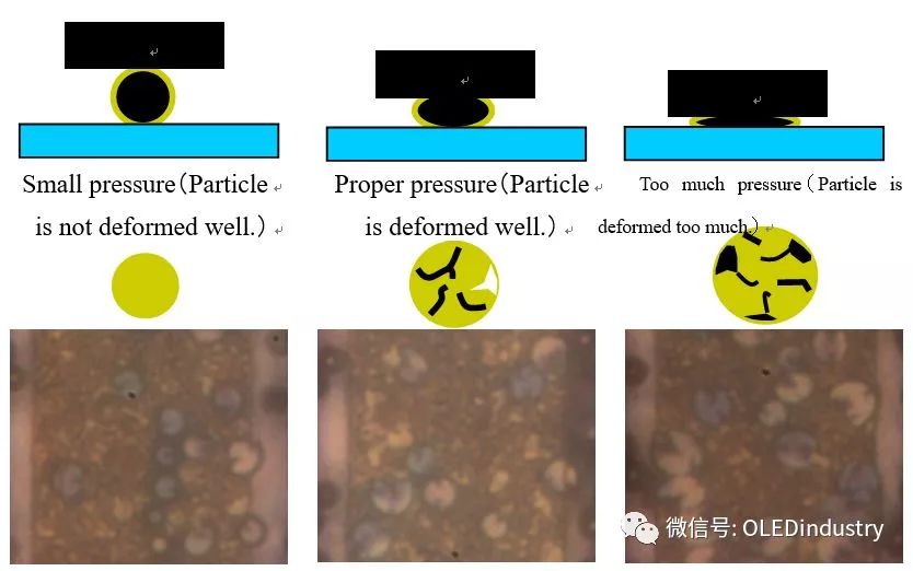

ACF导通是通过导电粒子达到IC与ITO电性导通的目的。但bonding 后什么样的导电粒子才算是有效呢?
如前所述,导电粒子主要为镀金塑胶球,而起导通作用的则主要是塑胶球外所镀的金属层。只有在导电粒子受力爆破的情况下,才能达到有效的导通效果。
有效爆破图示

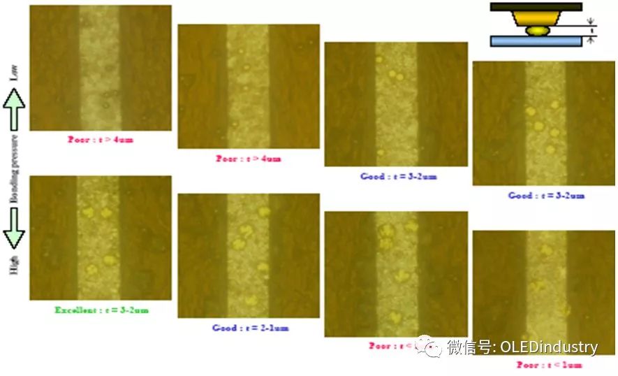

导通电阻:IC与ITO间的连接电阻大小可以体现粒子导通的有效性。在相同条件下,导通电阻越小,说明粒子有效性越高.COG工程要求连接电阻<5Ω.热压后z向形变量。
ACF 导电粒子在Z向受热压后发生形变,以4um直径的粒子为例,如下图9所示,当粒子Z向尺寸压缩为2um左右时,可以达到最佳导通效果。
粒子爆破判定标准

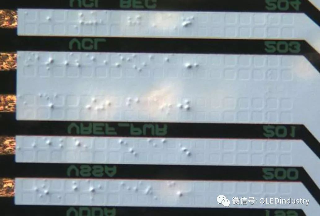

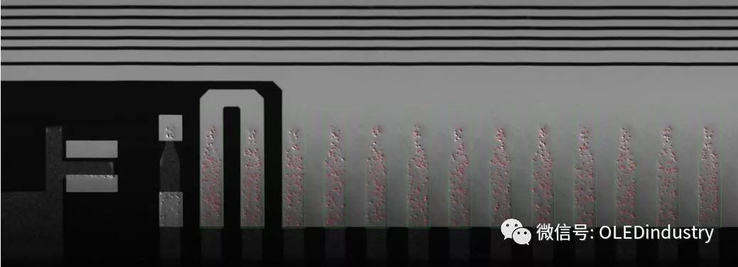

ACF导电粒子检测
导电粒子检测用于液晶面板模组段COG和FOG邦定后点胶之前,如上述诸多问题,压痕检测,包括粒子的数量、分布、压合强度、偏位等等,并根据一定的标准判断面板的OK / NG。其基本原理是利用线阵相机对液晶面板COG、FOG上Bump区域进行图像采集、通过算法分析最终得到该目标检测对象是否合格。

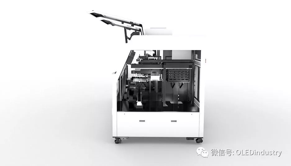

ACF导电粒子检测机
图片由SUNNY提供

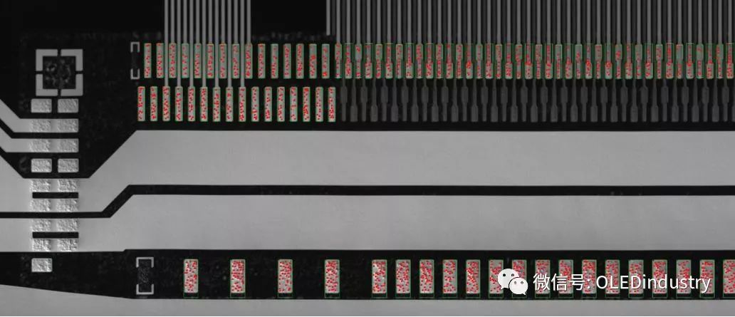

主要功能
a、粒子检测。对FOG\COG Bonding后每个BUMP内粒子的数量及分布统计、强度判定、压痕宽度测量;
图片由SUNNY提供
根据客户指定的粒子凹凸情况,提取相应的灰度值,以判定粒子的压合强度,取有效粒子颗数;
对每个BUMP内的粒子进行计数,目前同一bump内粒子计数偏差≤3颗;
可测量粒子X、Y方向的宽度,以统计粒子的分布情况。

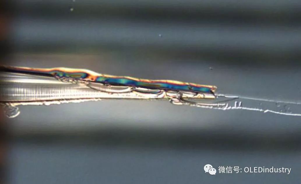

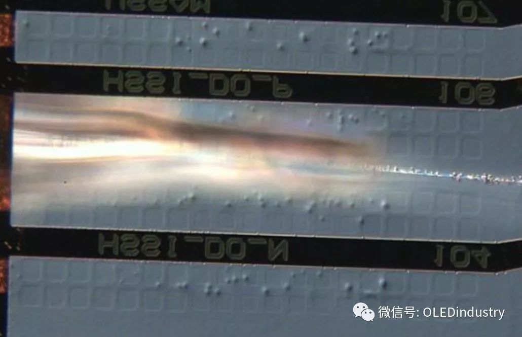

c、表面检测。对贴合区域内的异物、腐蚀、开裂、划伤等表面瑕疵进行智能判定;
腐蚀
光斑
开裂
划伤
图片由SUNNY提供
ž 可识别bump压合区域内的异物、腐蚀;开裂等外观缺陷;
ž 识别精度:≥20um

检测流程
检测到有来料
上料机械手抓取面板
粗对位,调整机械手的位置和角度
机械手将面板放置在检测平台上
平台Y轴移动,精准对位
检测平台在Y/theta轴进行位置和角度调整
线阵相机采图,自动对焦
平台在Z轴进行高度调整
线阵相机采图
图像处理
最终判定OK/NG
