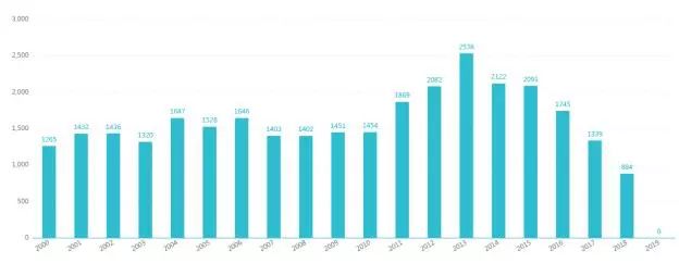

采用Incopat工具对ITO技术专利进行检索分析,得到该领域2000年至今的年申请量趋势图,各国ITO专利量分布,以及主要申请人申请数量排名。从图中可以看出,近二十年的时间里, ITO技术得到了飞速发展,相关的专利布局平均每年1000件以上的申请量,2013年达到了顶峰。与市场格局一致的是,日本仍旧占据了ITO相关专利技术的最大份额。同时值得庆幸的是国内申请人申请量排名第二,国内在透明导电薄膜领域涌现出了大量优质企业和科研单位,韩国和美国分列三、四位。企业排名方面,老牌半导体企业松下电器,三星电子,精工爱普生,LG电子,日立,东芝排名居前。
