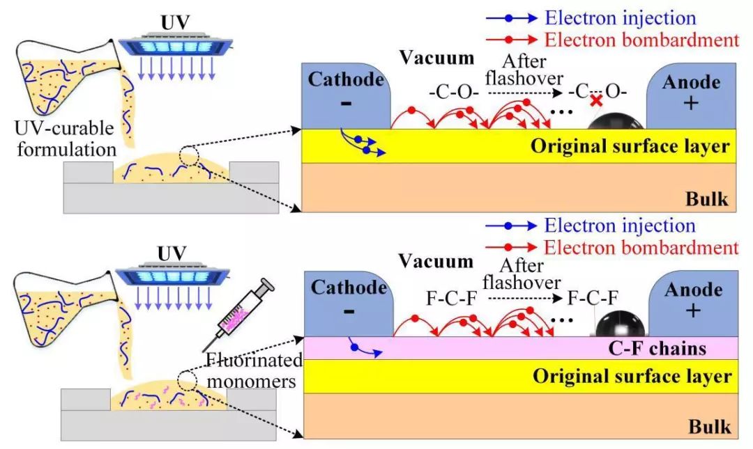

张冠军教授所采用的方法,是将氟化甲基丙烯酸酯单体DFHMA(分子式如图1(b))添加到光敏树脂(来自Formlabs公司的商品化产品High Temp)中,进行充分的混合后倒入模具中,上面覆盖PET薄膜。模具背面施以加热单元,然后对材料采用UV LED(波长405nm)进行固化。氟化单体的添加量不超过5%(w/w)。
图1 (a) 对材料进行改性的工作流程,(b) 氟化甲基丙烯酸酯单体DFHMA的化学结构,和(c) 氟化物的表面聚集效应
添加了氟化单体的材料,尽管添加量比较低(不超过5%),但由于氟化单体的表面聚集效应而大量聚集在固化材料的表面。和没有添加氟化单体的空白样对比显示,材料的水接触角可以从65°增加到92°。

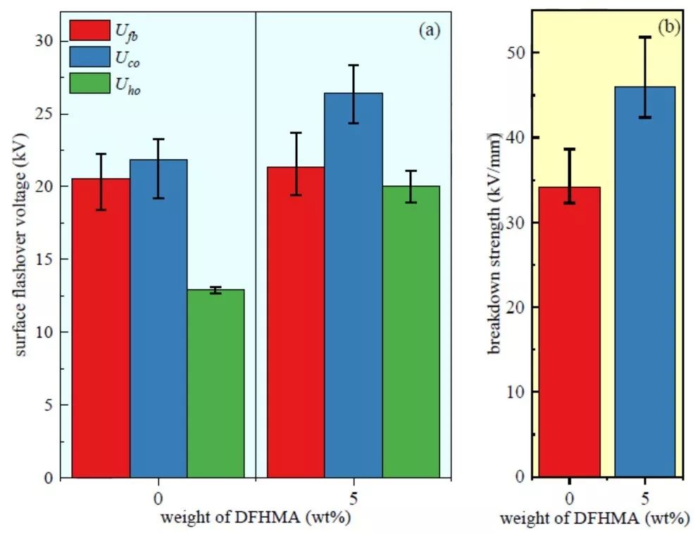

对材料的表面闪络以及体击穿强度测试显示,首次闪络电压(Ufb)没有得到明显提高,但条件电压(Uco)从21.8提高到了26.4kV,同时延缓电压(Uho)也得到了显著的提高(图2(a))。延缓电压(Uho)的改善表明,氟化单体DFHMA的引入使得材料表面获得了更好的抗降解性和耐漏电性。材料的体击穿强度也得到了显著提高(图2(b))。
图2 不同样品的(a)脉冲闪络强度,(b)50Hz体击穿强度
张冠军教授工作组的这一工作表明,采用UV光固化技术的手段对材料进行表面氟改性的方法,可以在不改变材料本体性能的情况下有效地改变材料的表面性能。这种方法对于绝缘材料的设计和制造具有很好的前景,对于电力和电子工业提供了一条简单易行改善介电性能的方法。
