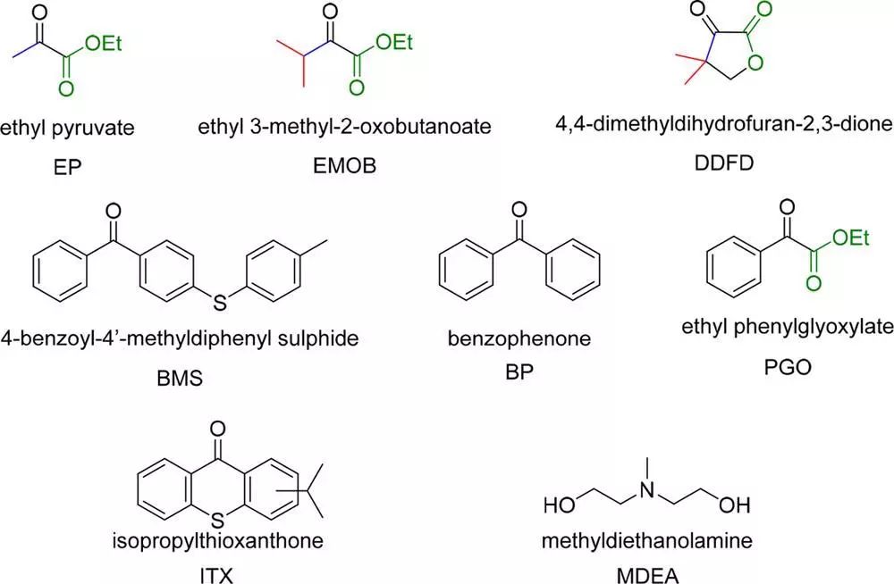

图3 不同结构的α-酮酯,以及当前常用的II型光引发剂和三级胺助引发剂MDEA

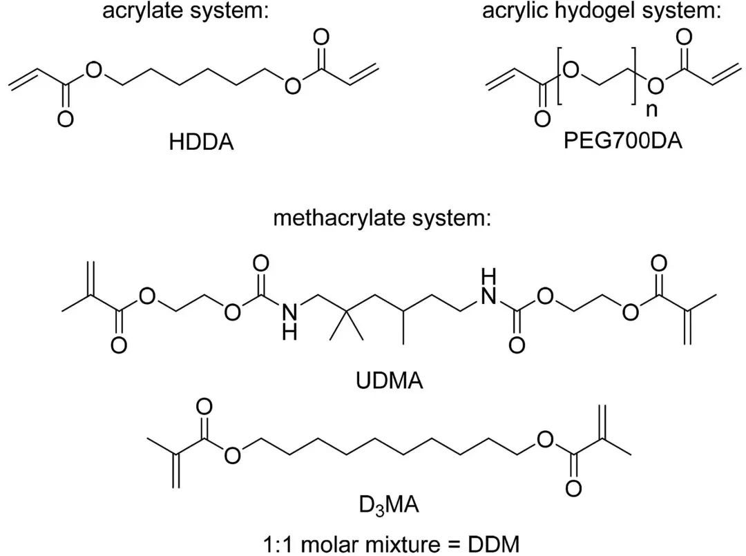

实验对三种α-酮酯的光固化特性进行了研究,包括丙酮酸乙酯(EP),3-甲基-丁酮酸乙酯(EMOB)和二氢-4,4-二甲基-2,3-呋喃二酮(DDFD)(图3)。用来进行评估的光固化单体包括1,6-己二醇二丙烯酸酯(HDDA),聚乙二醇(700)二丙烯酸酯(PEG700DA)和牙科固化材料二甲基丙烯酸酯混合物(DDM)。
图4 对光引发剂效率进行测定用的光固化单体

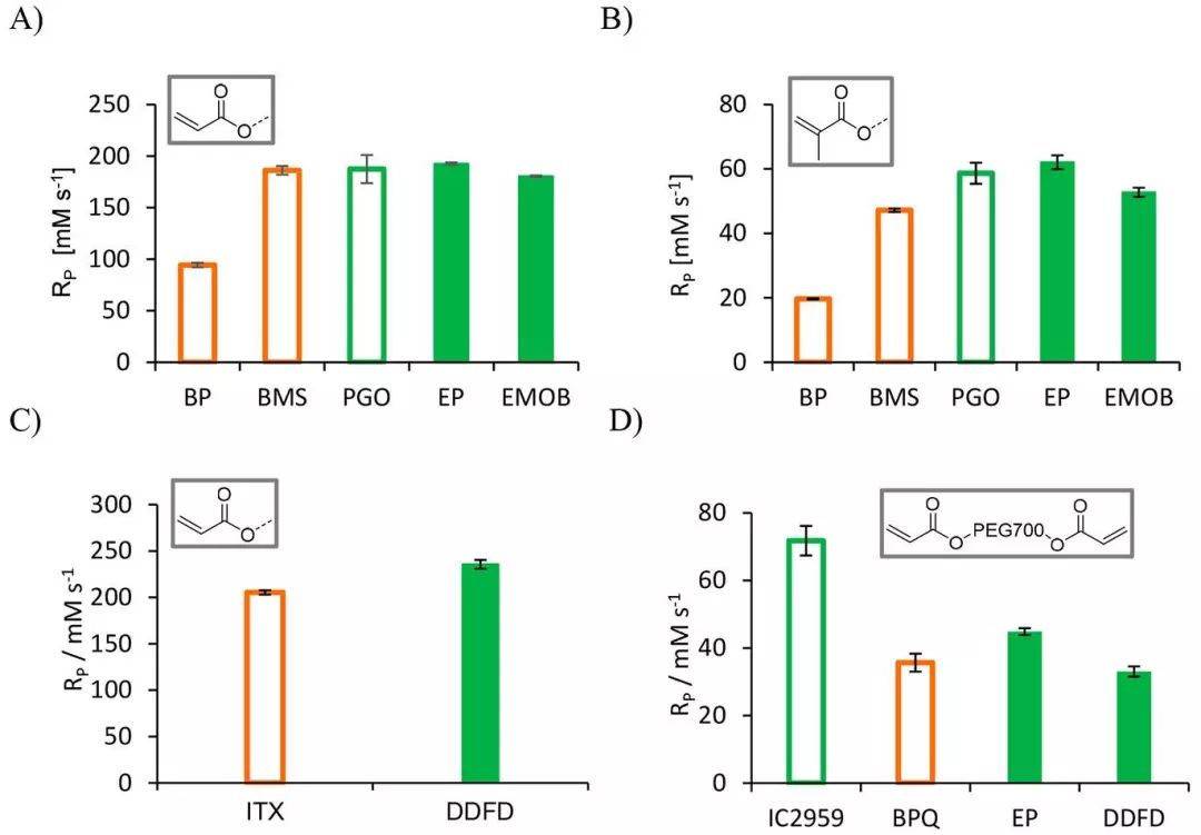

图5 在助引发剂MDEA存在(橙色□)和无助引发剂(绿色■)存在情况下,商用引发剂(□)和α-酮酯(■)的最大聚合速率Rp。(A) HDDA,(B) DMM甲基丙烯酸酯混合物,(C) HDDA,(D) PEG700DA的50%水溶液
测试结果显示,脂肪族酮酯(图5的绿色实心部分)即使在没有助引发剂使用的情况下,也表现出足以和工业级II型光引发剂相抗衡的最大聚合速率。这说明低成本、无毒性的丙酮酸乙酯在不使用助引发剂的情况下,就足以替代标准的工业级II型光引发剂。
