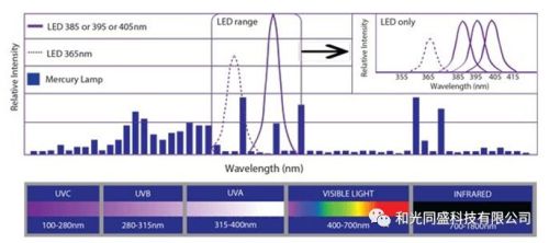

图1、UV LED与汞灯的光谱分布图
这张图是大家经常见到的很经典的一张UV LED和汞灯的发射光谱的对比图,从图上我们可以看到,汞灯的发射光谱是连续的,从紫外到红外都有,特别是在UVB到短波的UVA这一段的光强比较集中,而LED的发射光谱比较窄,常见的是峰值为365nm和395nm(包括385、395、405nm)的这两个波段。

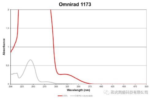

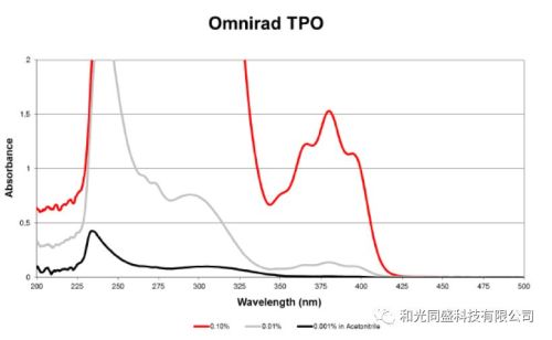

当前能工业化应用的主要是UVA波段的近紫外光,主要就是图1所示的365nm和395nm两个波长的LED光源,在这个波长范围内,大部分引发剂的摩尔消光系数都比较低,所以UV-LED普遍存在引发效率低,氧阻聚严重的问题,不利于表干(备注:当前很多UVLED厂家或者做LEDUV涂料的厂家所宣称的LEDUV打磨性好,严格说来就是表面固化不好的结果,难的不是打磨性好,而是如何实现打磨性的可调控,既能耐磨又能好打磨。甚至还有些厂家挂羊头卖狗肉,在LED灯的后面加设一条汞灯,真正起作用的其实还是汞灯。)但是,我们同时也看到,在365nm和395nm这两个波段,LED的光强比汞灯要强很多,有利于UV材料的深层固化(很多传统的UV固化设备,会在汞灯后面加一个镓灯(主发射波长为415nm),目的就是为了加强深层固化。)
 图2、3两种常见光引发剂的吸收光谱图

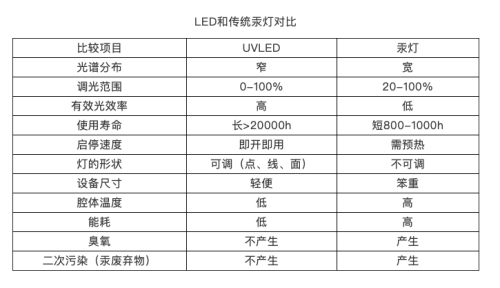

第二个我们要谈的是LED的节能问题,一般意义上,大家都认为UVLED比汞灯要节能,甚至很多厂家打出了用LED以后能够降低70%的能耗的宣传口号。其实这里面有很大的误区,有两方面的原因:一是有些企业哗众取宠,夸大宣传;二是很多人根本就不了解LED,把两个概念搞混了。持这种观点的一般是基于“汞灯发出来的光只有30%是紫外光,而UVLED发出来的光全部都是紫外光”这个基础得出来的结论,而真正影响系统能耗的是光电转换效率和有效光效率,汞灯的光电转换效率是很高的,只是汞灯发出来的光很大部分是可见光和红外光,UV材料固化需要的紫外光只占30%,而UVLED的光电转换效率要低得多,目前UVA的光电转换效率只有大概30%(其实跟汞灯的紫外光效率差不多),而根据能量守恒原理,剩下70%的电就转换成了热(唯一的区别是LED的热通过灯板从背面散出去了,出光面是没有热量的,LED“冷光源”的称号由此而来;而汞灯的热则通过反射罩和红外线从正面发出来。),这就是为什么UVLED光源一般都需要风冷散热,大功率的UVLED光源还需要要按光源的电功率的70%配备一个水冷机来给灯头散热的原因。真正能够实现节能的是LED可以即开即用,能够通过光学设计实现精准照射,提高有效光效率的特点,而这些需要红外探测,智能控制等等的配合,对目前市场上大部分UVLED的设备厂商而言,都没有足够的实力去进行这方面的研发。
第三点也是最重要的一点,就是环保问题。汞灯的环境污染主要有两点:一是汞灯的发射光谱有200nm以下的远紫外光,会产生大量的臭氧(很多车间工人反映的用汞灯会觉得有臭味,这就是根本原因);二是汞灯的使用寿命比较短,只有800-1000小时,而废弃的汞灯带来的二次污染(汞污染),一直是个难以解决的问题。(据报道,每年处理汞废弃物的能耗,需要两个三峡水电站的发电量,而更要命的是,目前还没有彻底处理废弃汞的好办法)。LED则没有这样的问题。随着《关于汞的水俣公约》自2017年8月16日在我国正式生效,去汞灯化就提上了日程。虽然公约里面有备注,暂时没有可替代产品的工业生产用的汞荧光灯不在限制的名单之内,但是也注明了,如果缔约方有可替代方案的情况下,可以提请把相关的产品加入到限制名单。所以说,UV固化用的汞灯产品什么时候能够全面淘汰,取决于UVLED在UV固化领域的发展情况。

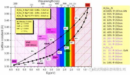

第二种方法就是利用半导体发光原理(具体不展开,感兴趣的朋友自行百度,简单的说就是给发光半导体加上正向电压之后,从P区注入到N区的空穴和由N区注入到P区的电子,在PN结附近数微米内分别与N区的电子和P区的空穴复合,产生自发辐射的荧光。)来制造UV波段的光源,大家都知道氮化铝到氮化镓或铟镓氮(InGaN)系列的三五族半导体材料的禁带宽度(band gap)刚好落在蓝光到紫外光波段之间,利用铝銦镓氮材料的配比变化,我们可以做出各种不同波段的紫外线与可见光。
图4、不同材料配比的LED芯片的发射波长

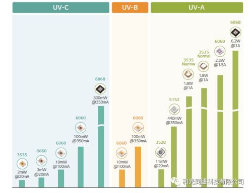

虽然从理论上看,什么波长的光都是能够通过发光材料的配比来实现,受各种条件的制约,当前可以商业化生产的UVLED芯片种类还是很有限,工业化应用的大功率芯片基本集中在3655nm-415nm的UVA波段,这两年UVB和UVC也呈现蓬勃发展的态势,不过也基本局限于消毒、杀菌等低功率应用的民用消费市场。
这里面主要有几方面的原因:1、晶体材料的结构决定了发光效率(光电转换效率)的高低。由于UV-A中的365-405nm还可以采用氮化镓(GaN)和发光效率高的铟镓氮(InGaN)。UV-B和UV-C则整个结构都是采用发光效率低的铝镓氮(AlGaN)材料,而不是目前大家熟悉的氮化镓和铟镓氮,因为这两种材料会吸收365nm波长以下的紫外光。这样的结果就是UVB和UVC的发光效率极低,以LG的278nm芯片为例,整个光电转换的效率只有2%。2、根据能量守恒原理,2%的光电转换效率,意味着有98%的电转换成了热,而LED芯片的使用寿命和发光效率又跟温度成反比,这么高的发热量,对散热的要求极高,按现有的散热方式,根本无法做到大功率的UVB和UVC芯片的有效散热。3、为了保护LED芯片,必须要对芯片进行封装,LED发光是全方位的,需要加装透镜聚光,而除了石英玻璃以外,大部分材质的紫外光透过率都很低,波长越短,透过率呈直线下滑,这样在发光效率本来就低的情况下,还要被透镜吸收掉一大部分,可以透出来的光就更弱了,几乎无法实现工业的应用。4、当前的UVB和UVC的芯片也是基于UVA的反应炉生长晶体,除了材料自身的缺陷以外,还有衬底与晶体的热伸缩系数不匹配等等问题存在,导致晶体的良率极低,成本居高不下。
整体而言,由于UVB和UVC的发光效率低、成本高、对系统散热有更高的要求,在技术有了更重大的突破之前,工业用的大功率UVB和UVC光源都难以实现。
图5、LG公司不同规格的LED芯片在额定电流下的发光效率
(UVC:278nm,UVB:305nm,UVA:365nm、385nm、395nm、405nm)

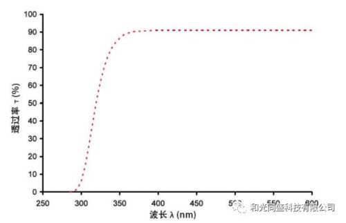

图6、高硼硅玻璃不同波长的光透过率

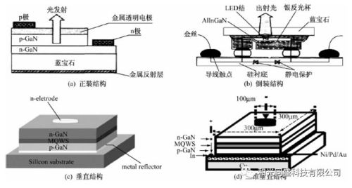

目前LED芯片的封装结构主要有4 种,即: 正装结构、倒装结构、垂直结构和三维垂直结构。目前普通的LED 芯片采用蓝宝石衬底的正装结构,该结构简单,制作工艺比较成熟。但由于蓝宝石导热性能较差,芯片产生的热量很难传递到热沉上,在大功率LED 应用中受到了限制。
倒装芯片封装是目前的发展方向之一,与正装结构相比,热量不必经过芯片的蓝宝石衬底,而是直接传到热导率更高的硅或陶瓷衬底,进而通过金属底座散发到外界环境中。另外,由于倒装结构无需外接金线,芯片的集成密度可以做得很高,提高单位面积的光功率。不过,倒装结构跟正装结构都有共同的缺陷,就是LED p、n电极在LED的同一侧,电流须横向流过n-GaN层,导致电流拥挤,局部发热量高,限制了驱动电流的上限。
垂直结构的蓝光芯片是在正装的基础上产生的,这种芯片是将传统蓝宝石衬底的芯片倒过来键合在导热能力较好的硅衬底或金属等衬底上,再将蓝宝石衬底激光剥离。这种结构的芯片解决了散热瓶颈问题,但工艺复杂,特别是衬底转换这个过程实现难度大,生产合格率也较低。不过随着技术的发展,UVLED的垂直封装已经越来越成熟。
现在又有一种新的三维垂直结构提出,与垂直结构LED 芯片相比,三维垂直结构LED芯片的主要优势在于无需打金线,使得其封装的厚度更薄、散热效果更好,并且更容易引入较大的驱动电流。但是三维垂直结构距离真正的应用尚有许多问题需要解决。
由于UVLED发光效率跟照明LED相比普遍效率较低,为了实现更高的出光效率,一般选择垂直结构封装。
图7、几种不同的封装结构示意图
由于LED发光是全方位的,在发光效率本来就不高的情况下,为了实现更高的有效光效率(正面照射的光效率),还需要进行科学合理的光学设计,譬如反射杯、一次透镜、二次透镜等等。另外,由于紫外光在介质中的光衰减率较高,所以在透镜的材质选择上又要进行多项评估(石英玻璃、高硼硅玻璃、钢化玻璃等等),尽量选择紫外光透过率高的材质(同时也是为了避免在长时间紫外光照射下材料吸光而温度上升)。
