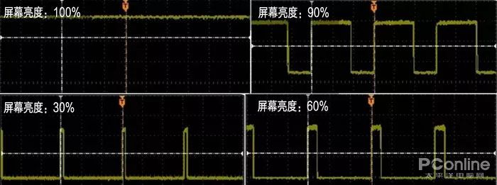

“目前市面上的笔记本电脑几乎都是可以进行亮度调节的,大多数笔记本选择使用PWM调光来实现这种明暗变化。一般来说,在数字信号控制器控制下,屏幕背光只能全开和全关,这意味着亮度只能在0%和100%之间进行切换。如果想要实现不同亮度之间的切换,就需要让这种变化够快,借助人眼的视觉暂留的特点,用户看到的屏幕就是常亮的了。这就是说PWM调光就是靠“闪”。不过目前业界没有明确的规范,并且每个人的眼睛敏感程度不同,所以每个人对于这种屏“闪”的受影响程度也有较大的不同。
线形图凸起代表屏幕100%亮度,凹下代表屏幕0%亮度”
