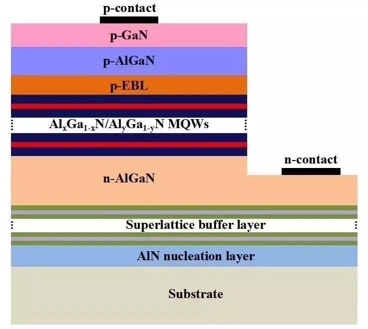

图1 DUV LED器件典型的外延结构图

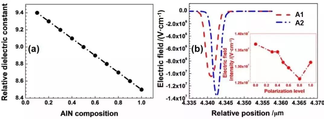

同时,鉴于AlGaN材料的相对介电常数随着AlN组分的增加而减小,如图2(a),张紫辉教授团队采用AlGaN材料做插入层,并提出介电调控隧穿结的概念,利用增强的结区电场来增加电子的隧穿几率,从而提高p+-Gan层中的非平衡态空穴浓度。
图2(a)AlxGa1-xN层相对介电常数和AlN组分之间的关系;(b)具有传统同质隧穿结的器件(A1)和具有介电调控隧穿结的器件(A2)隧穿结区的电场分布图。插图为隧穿结区电场峰值和极化水平之间的关系。

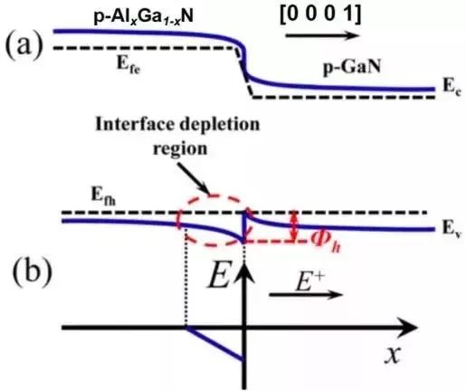

传统的DUV LED器件的空穴供给层包括p-AlGaN层和p-GaN层两部分。二者界面处存在着阻碍空穴从p-GaN层注入至p-AlGaN层的势垒高度(即Φh),因此在p-AlGaN层靠近p-GaN层附近处产生空穴耗尽区,如图3(a),而且该耗尽区宽度随Φh增加,造成空穴在p-AlGaN层中被严重地耗尽。
针对此问题,张紫辉教授团队发现该耗尽电场方向与空穴传输方向一致,可以对空穴起到一定的加速效果,增加空穴注入至有源区的能力,如图3(b), 此外,Φh保证了p-AlGaN层中的耗尽电场并不会被自由载流子所屏蔽。因此该团队提出了电场存储器的概念,即空穴可以从该耗尽电场中源源不断地获取能量。
图3 (a) DUV LED器件的空穴供给层p-AlxGa1-xN/p-GaN异质结对应的能带图,其中p-AlxGa1-xN层存在界面耗尽区;(b) p-AlxGa1-xN层界面耗尽区中的电场方向示意图。

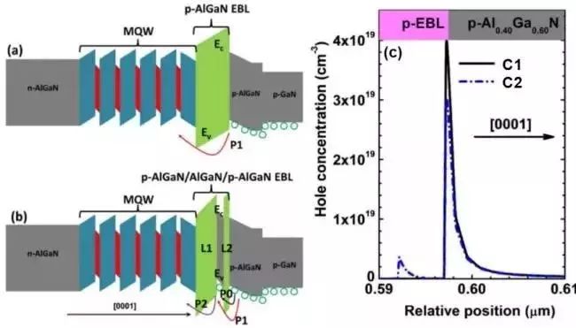

p-EBL防止电子泄漏同时也会阻碍空穴注入至有源区。图4(a)表明大量空穴将积聚在p-EBL/p-AlGaN界面处,只有少数具有高能量的空穴通过热辐射机制(即P1)注入至有源区。通过与台湾交通大学Kuo Hao-Chung教授团队进行合作研究,张紫辉教授和Kuo Hao-Chung教授等人建议在EBL中靠近p-AlGaN层一侧插入一层薄的低禁带宽度的材料,利用带内隧穿机制(即P0)减小空穴在p-EBL/p-AlGaN界面处的积聚,接着空穴通过热辐射机制(P2)注入至有源区,如图4(b),4(c)。
图4 (a) 传统DUV LED器件的能带示意图;(b) 具有p-AlxGa1-xN/AlyGa1-yN/AlxGa1-xN (x>y) EBL的DUV LED器件的能带示意图;(c) p-EBL和p-AlGaN层的空穴分布图。

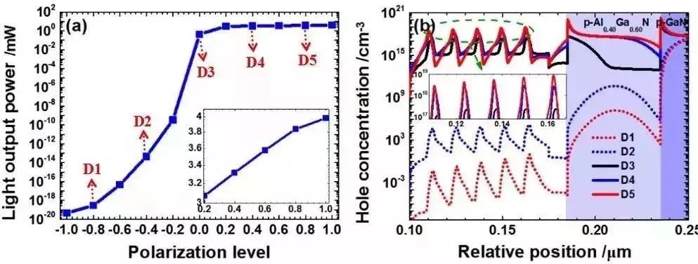

III-V族氮化物具有一个重要的物理性质,即极化效应。对于传统的[0001]晶向DUV LED,极化效应不仅导致了量子限制斯塔克效应,而且严重影响载流子的注入效率,造成器件性能的衰减。然而,当整体改变DUV LED器件结构的极化水平,[0001]晶向(极化水平大于0)的器件性能明显优于[000-1]晶向的器件,而且光输出功率随着极化水平增加而进一步被改善如图5(a)。图5(b)表明不同极化水平下,空穴在有源区、p-EBL和空穴供给层中的分布迥然不同。
张紫辉教授团队对该现象做了详细的研究,发现增加p-EBL/p-AlGaN/p-GaN界面处的极化水平,一方面增加了空穴的能量,另一方面削弱了p-EBL对空穴的阻碍势垒高度,从而提高空穴注入效率,改善DUV LED的器件性能。
图5 注入电流为 35mA时,(a) DUV LED器件光输出功率与极化水平之间的关系 和(b) 不同极化水平下,量子阱,p-AlGaN层和p-GaN层中的空穴分布图。

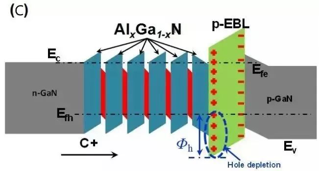

张紫辉教授与Kuo Hao-Chung教授等人还发现,最后一个量子垒和p-EBL界面处的极化电荷对空穴注入效率有着重要的影响。当适当增加量子垒组分的时候(E3>E2>E1),量子阱中电子浓度明显增加,这主要是量子垒对电子的束缚能力得到增强,如图6(a)。同理,量子垒对空穴的阻碍作用也会明显地增强,理论上不利于空穴的注入,但是图6(b)表明空穴随着量子垒组分的增加而增加。这是由于随着量子垒中AlN组分的增加,最后一个量子垒和p-EBL间的极化失配度减小,削弱了p-EBL对空穴的阻碍能力,从而提高有源区内空穴的浓度,如见图6(c)。
图6 注入电流密度为100 A/cm2时,(a)量子阱中的电子分布;(b) 量子阱中的空穴分布和(c)UVA LED器件能带示意图。
