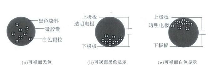

元太科技开发的微胶囊电子油墨技术的核心物质是电子油墨,其主要由两部分组成:黑色染料和白色带电的二氧化钛电泳颗粒。
电子颗粒悬浮在色料中,均匀排列并做随机运动,共同被透明的胶囊外壳包裹,在外加电场作用下,白色颗粒能够感应电荷向不同方向运动,白色颗粒聚集的一面就可以显示出白色,相反一面显示染料的颜色,即黑色,电子纸便利用这个原理实现文字和图像的颜色转换。

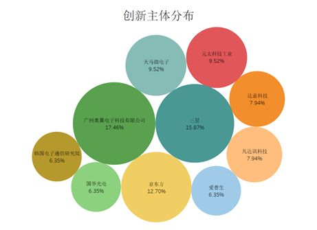

对于电子纸彩色显示技术,目前国内外众多创新主体都在紧锣密鼓的进行研究开发,广州奥翼电子科技、三星和京东方的专利布局数量更多,紧随其后的是天马微电子、元太科技、凡达讯科技和达意科技。另外,韩国电子通信研究院,爱普生和国华光电也有一定量的专利布局。

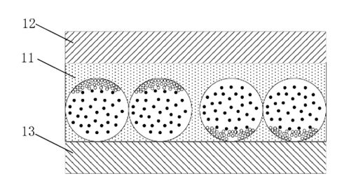

微胶囊电泳电子纸彩色显示屏包括透明导电层、驱动基板、设置于透明导电层与驱动基板之间的微胶囊电泳显示层。
微胶囊电泳电子纸彩色显示层包含由微胶囊形成的若干个均匀、规则排列的彩色像素显示单元;每个彩色像素显示单元由三种颜色基本像素显示单元成“︱︱︱”形排列设置构成;三种颜色基本像素显示单元各自包括颜色微胶囊,三个各自的颜色微胶囊中依次包含有红色,绿色和蓝色带电颜料粒子以及电泳液,通过驱动微胶囊电泳显示层来实现不同的颜色显示。

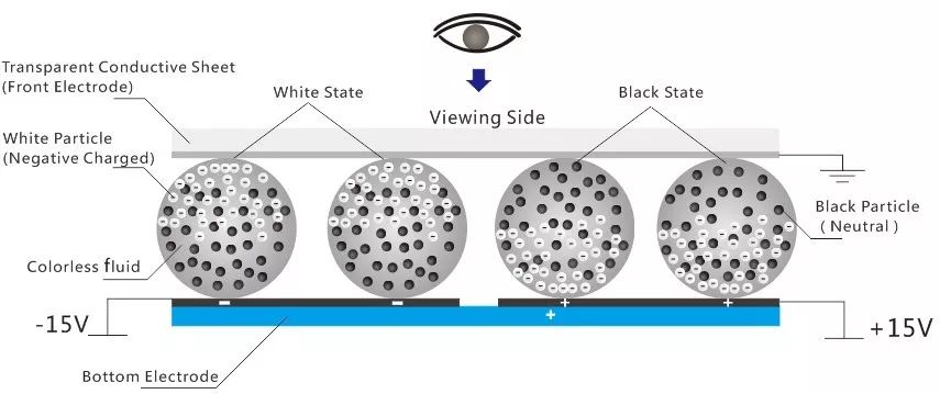

电泳显示技术,是类纸式显示器较早发展的显示技术,基本原理是利用外加电场控制液体内部的带电粒子的运动,当粒子运动到某一位置时,呈现不同颜色的显示效果。
微胶囊电泳显示材料涂布前是一种液态材料,被形象地称为电子墨“水”。在这种液态材料中悬浮着成百上千个与人类发丝直径差不多大小的微囊体,每个微囊体由正电荷粒子和负电荷粒子组成。当微囊体两端被施加一个负电场的时候,带有正电荷的白色粒子在电场的作用下移动到电场负极,带有负电荷的粒子移动到微囊体的底部“隐藏”起来,这时表面会显示白色,反之就显现为黑色,使电子墨水显示需要的图像和文字。

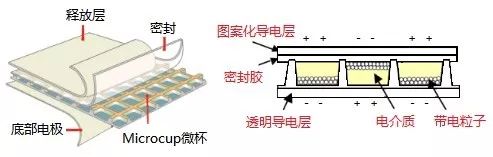

其显示原理与微胶囊式基本相同,不同之处在于将含带电粒子的溶液封装在特制的微型杯中,而不是胶囊里。通过对该分散体系施加和切换电场使带电粒子在微型杯中产生电泳实现图像显示。将白色带电粒子与电介质液体封装在微杯中,微杯结构将电泳液分隔成细小的独立单元,有效地预防了电泳液的外漏以及微粒的位移。微杯结构具有造型上的任意性,结构完整性和机械稳定性的优点,在弯曲、卷曲、受压的情况下显示性能优异,侧面不需要使用密封胶,可备裁切成任意需要的尺寸和形状,电泳显示时邻近区域的电泳液不会相互混合或者交叉干扰。另外微杯结构使带电粒子具有较均匀的运动空间,并且微杯的高度比较一致,比较容易实现三种(或者多种)粒子的控制显示,目前已经有采用三色粒子(红,黑,白)的产品量产,并且全彩的原型机也已经展出。
