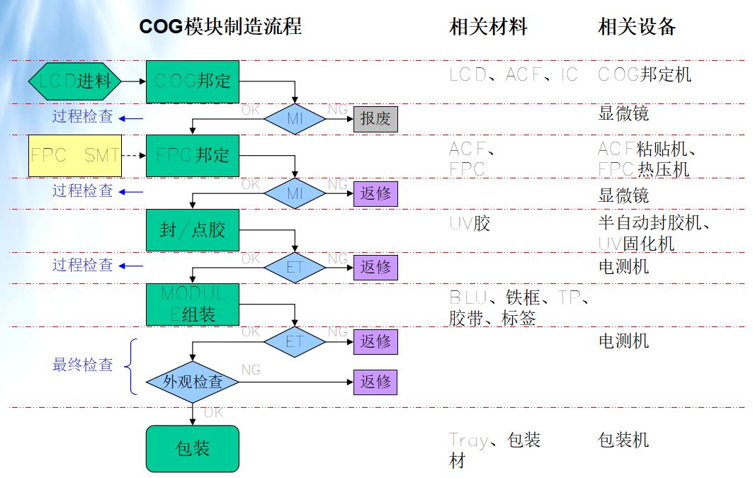

MODULE工艺流程介绍
MODULE工艺流程介绍——LCD进料
LCD loading → Wet Cleaning → Plasma Cleaning → COG

MODULE工艺流程介绍——COG邦定

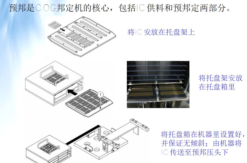

MODULE工艺流程介绍——COG邦定(预邦)
预邦定的作用是将IC Bump与LCD引脚精确对位,并粘接IC。邦定机利用CCD识别IC及玻璃mark,计算相对坐标后进行精确对位。(邦定机对位精度可以达到±3um)一般情况下,机器预邦参数:70±10℃、10~15N、0.5s

MODULE工艺流程介绍——封/点胶
封胶目的:在LCD台阶面涂覆有绝缘防湿作用的保护胶,以保护裸露在台阶面的线路,避免腐蚀、划伤、异物污染等。胶型:UV胶、硅胶、TUFFY胶
