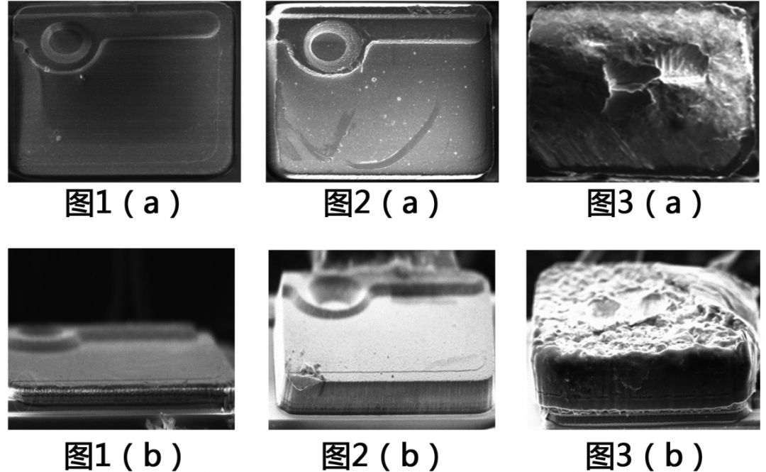

按照现行芯片工艺,选择外延片进行常规工艺流水,电极焊盘制作前暂停分为3组,其中组1在电极焊盘制作时采用现行Au电极结构,焊盘厚度2.4um,组2在常规电极制作后,采用使用热蒸发方式,使用有研亿金新材料有限公司 AuSn材料(99.999%)制作AuSn焊接层(Au80%:Sn20%),厚度4um,组3在常规电极制作后,在电极焊盘位置制作焊锡层(Sn97% :Ag3%)焊层厚度10um, 从制作过程看,常规Au电极及AuSn镀层采用蒸发方式进行,整体良率较为稳定,焊锡层制作时,由于过程中含有一定腐蚀性成份,需要在芯片表面非镀膜区域做钝化加强,防止作业过程中出现芯片结构的损伤,同时整个镀膜制作过程中参数调整对最终良率影响较大,三组样品焊盘表面SEM形貌正面及侧面对照如下:
其中图1为组1表面为Au结构芯片;图2为组2表面为AuSn结构芯片;图3为组3表面为镀Sn结构芯片;由上图可以看出,组1及组2样品在完成电极制作后,焊盘表面较为平整,但一次电极结构表现明显,组3由于制作方式原因,焊盘表面相对粗糙,但由于整体厚度较厚,底层一次电极形貌未表现出,同时由于Au材料属性限制,在测试过程中,测试探针极易在焊盘表面形成明显痕迹。

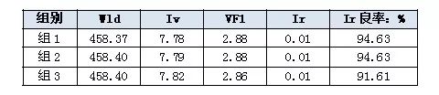

在完成芯片前道作业流水后,将3组按照常规方式进行研磨划裂,同机台测试结果如下:
▲表1 测试汇总
由以上测试结果,3组芯片光电性能参数基本一致,综合良率基本一致,其中组3,Ir良率略低,通过观察芯片表面,部分区域出现金属沾污,这主要是由于制作镀锡层后,溶液清洗过程中产生,导致出现漏电通道产生漏电,这也是在该工艺实施过程中,最主要控制环节。

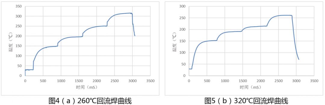

从以上3组制备完成样品中,各自选取50pcs参数相同晶粒进行封装样品制作,根据实验室条件,锡膏使用晨日科技ES1000实验组2/3助焊剂使用晨日科技ES930系列(粘附强度15mg/mm^2)固晶完成后使用型号为SIKAMA Falcon 5C的5温区回流焊机进行,三组作业过程如下(回流焊曲线):
其中组1使用图a曲线,组2使用图b曲线

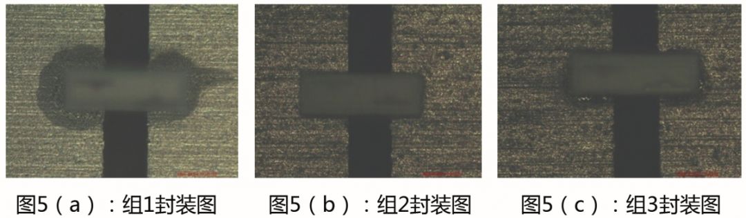

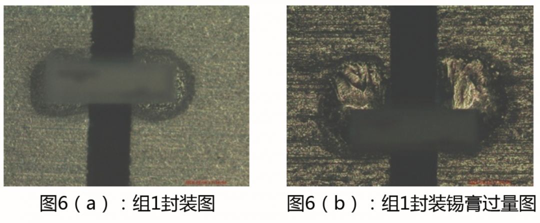

过温完成后,焊接形貌情况如下:
由图4显示:三组差异较为明显,其中组2、组3由于未使用锡膏,外观较好,完全避免锡膏过量的问题,组1封装在使用锡膏过程中,易发生类似锡膏过量导致的芯片歪斜现象,同时由于芯片焊盘间距为100um,因此在锡膏过量情况下,固晶过程导致锡膏挤压流动,容易产生焊盘连同,形成漏电通道,造成最终失效。

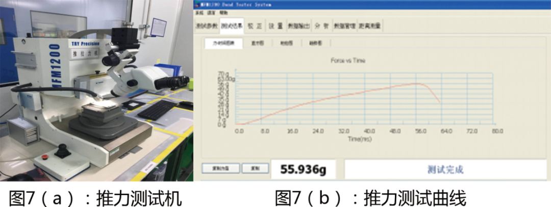

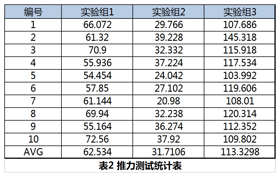

使用型号为TRY MFM1200多功能推拉力测试机(下图a)对三组样品进行推力测试,数据采集效果曲线如图(下图b)。

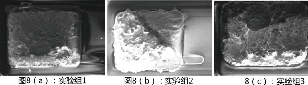

每组实验品测试10pcs,对推力测试数据进行统计(表2),同时对推晶过程中掉落芯片电极表面进行SEM分析如下:
从推力测试汇总数据看,实验组3(镀Sn)推力明显高于组1及组2,组2推力最低,推落芯片焊盘完整,但形貌相对有一定差异。结合前述样品制作与封装过程推测:组1推力相对偏低与所使用锡膏粒径偏大有关,用于测试晶粒焊盘面积为76*62um,因此在封装过程中,会导致部分晶粒焊盘下锡量不足,进而表现为推力不足,在组1SEM图像上可以明显发现,有较大区域空洞位置,同样对于组2样品,受制于芯片结构设计原因(目前全部为DBR工艺),在前述芯片SEM图像中,焊盘正面平整面积较小,底层电极图像明显,因此在固晶过程中,芯片会产生轻微倾斜,后续回流焊过程中易在焊盘对应位置产生大量空洞,导致焊力不足;对于组3,由于后续镀锡制程所制作锡层厚度达10um,焊盘表面未表现出底层电极结构,相对平整,因此在固晶及过温后,芯片与基本贴合紧密,后期使用可靠性更高。
综合以上3组实验品情况,由于目前小尺寸芯片因可靠性问题都采用DBR结构的倒装结构,其底层一次电极结构在焊盘表面表现明显,且占据较大比例,因此电极表面采用AuSn结构(组2)在现有封装过程中易产生空洞,其并不适用于现有常规制程下的小尺寸倒装芯片。电极表面采用Au结构(组1),其采用锡膏方式固晶使用,能适用于现有制程,但使用过程中需结合焊盘大小选择合适粒径锡膏,有助于提高焊接可靠性,同时锡膏使用量对封装良率影响较大,电极表面采用镀Sn结构(组3),芯片制程较为复杂,对芯片良率稍有影响,但在封装过程及推力表现较优。
