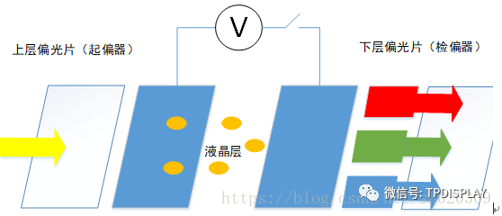

LCD液晶显示芯片的显示原理
图1 LCD显示芯片结构图
如图1所示为LCD液晶显示芯片的显示原理图,液晶被包含在上下偏光片之间,并且上下偏光片的偏光轴方向相互垂直。在不加电的情况下,当入射光线经过上层偏光片(起偏器)时,会剩下单向偏振光,通过液晶层后,由于液晶分子总共旋转了90度,振动方向变成和下层偏光器(检偏器)一致,因此可以顺利通过检偏器,这时显示器呈透明状态,即非显示状态。施加电压情况下,液晶分子会顺着电场方向排列,从起振器出射的单向偏振光通过液晶层后,未经改变就达到检偏器,此时振动方向和检偏器光轴方向垂直,偏振光无法通过检偏器,显示器呈现黑色,处于显示态。经过上下偏光片和液晶层输出的光线只包含灰度信息,故在通过液晶层的光需要经过彩色滤光片产生红、绿、蓝三色光,最后通过下层偏光片,并由偏振光振动方向和检偏器的光轴方向夹角决定最终输出的光强,显示彩色图像。

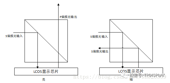

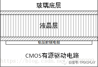

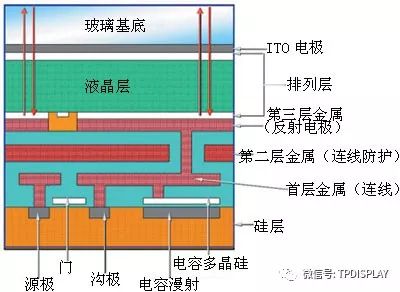

LCOS显示芯片是在LCD显示芯片的基础上的一种改进,它们同属于液晶显示芯片,LCD基于透射式原理,LCOS 基于反射式原理。LCOS显示芯片结构和显示原理如图2和图3所示:
图2 LCOS显示芯片的结构
图三LCOS的显示原理
在硅基液晶结构中,上层玻璃底层和下层COMS有源驱动电路之间注入液晶,液晶层底部为铝反射镜电极。LCOS显示原理如下:入射的S偏振光经过PBS反射后照射在LCOS显示芯片上,当液晶层某像素的外加电压为0时,输入的S偏振光经过液晶层,偏振方向不发生偏转,到达底部反射回来输出S偏振光,经过PBS棱镜反射,S偏振光原路返回,无法进入透射光路,光输出为零,此像素呈现“暗态”。当此像素外部施加电压是,输入的S偏振光经过液晶层,偏振方向发生偏转,到达底部反射回来输出P偏振光,直接穿过PBS棱镜,进入透射光路,此像素呈现“亮态”,在屏幕上成像。

那么它是如何工作的呢?液晶可以旋转光的偏振方向,而旋转次数可通过电磁场来控制。每个像素的电磁场由反射镜后面的硅芯片来形成。实际上,反射镜是硅芯片的最上面一层,液晶又直接覆在反射镜上——这就是“硅基液晶”一名的由来。大多数面板的尺寸在四分之三英寸左右。为了生成图像,偏振光源对准面板。只要改变像素所在位置的电磁场,就可以改变每个像素的亮度。可以旋转本地光的偏振方向,然后利用偏振滤光片挡住已被旋转的那部分光。生成电磁场的硅芯片其工作原理其实酷似计算机的内存芯片,排列成众多行列交错的像素。每个像素有对应的内存位置。图1显示了LCoS面板的剖面图。

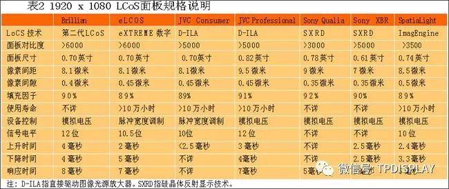

表2列出了每家生产商提供的采用更高级技术的1080 LCoS面板的规格说明。索尼的两款产品中有一款是采用第一代面板的Qualia 004和006产品,另一款是在2005年8月宣布的采用第二代面板的XBR产品。
主要技术参数
面板对比度(Panel Contrast Ratio)恐怕是表当中最重要的值,因为高清电视屏幕的对比度总是小于面板的值。像素间距(Pixel Pitch)是指面板上像素的中心距离。而像素间隙(Inter-Pixel Gap)是指像素之间的非活动空间。填充因子(Fill Factor)有时叫作开口率(Aperture Ratio),这是指处于活动状态的像素区域所占的百分比,因为该百分比接近100%,所以屏幕上像素间的间隙通常不会被注意到。DLP微显示器的填充因子最多高出几个百分点,但高温多晶硅液晶投影仪面板的值通常小得多,在50%到70%之间,所以其像素结构往往感觉不到。
使用寿命(Lifetime)这个值包括许多因素,不过只能通过对实验结果试测进行推断,利用统计方法进行估计。所有提供的值都超过10万小时,也就是说,每天24小时工作可以连续使用11年之久。LCoS使用中最大的问题就是随着时间的流逝,亮度或者对比度会逐渐减小,这就是所谓的老化现象。所有生产商都声称,信号电平是指面板电路板中用于控制LCoS设备的数据位这一数字。所用的数据位越多,灰度就越流畅,出现假轮廓的可能性也就越小。
响应时间(Response Time)是行业标准,它明确规定了像素从黑色变成白色所需的时间(名为上升时间或Ton)加上像素从白色变成黑色所需的时间(名为下降时间或Toff)之和。响应时间这一指标表明了图像的变化速度有多快,从一定程度上表明了运动图像中出现运动拖尾(motion smear)的可能性。
一般来说,数值越小越好,不过运动拖尾涉及众多因素。遗憾的是,有些生产厂商公布的响应时间其实是指上升时间和下降时间的平均值而不是两者之和。这样一来,让人觉得它要比实际速度快一倍。所以,在阅读响应时间参数时要格外小心——确保你清楚生产厂商在采用什么方法(譬如说,索尼的Qualia SXRD面板把总时间5毫秒作为响应时间参数,而最新款的XBR SXRD面板却把平均值2.5毫秒作为响应时间,所以让人觉得后者的速度是前者的两倍,但实际上不是)。表2中列出了上升时间和下降时间,帮助澄清这个问题。

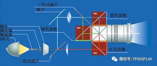

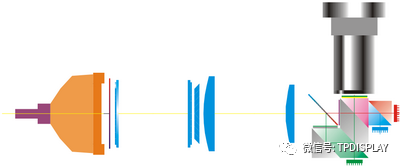

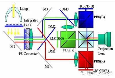

除了面板外,LCoS高清电视还有另外诸多重要部件。投影光引擎(Projection Light Engine)包含从灯泡到投影透镜的所有光学器件,它首先准备了用于照射微型LCoS面板的光束,然后以大约80∶1的线性因子对图像进行放大,这相当于屏幕区域中的6400∶1(以典型的对角线长度为60英寸的屏幕为例)。投影光引擎采用的技术与LCoS面板本身同样让人叹为观止,而且对用户在屏幕上看到的图像和画面质量而言同样重要。它通常是任何投影高清电视里面最昂贵的一个器件。
图2 LCoS投影光引擎结构
图2显示了投影光引擎的图片。需要注意的是,所有的这种高清电视都使用三块LCoS面板,红、绿、蓝每个基色通道各用一块,然后一组棱镜用来把三种基色重新组合成单一光束,显示在投影透镜的正前方。屏幕本身是光学系统中的另一个重要部件,它对图像和画面质量也起着极为重要的影响,高质量的屏幕价格不菲。另外还有两个重要的光学部件: 投影透镜,它与吸收杂散光的屏幕之间形成非常暗的内部空间; 机壳背面的正面平面反射镜,它负责把光线从投影透镜传送至屏幕。

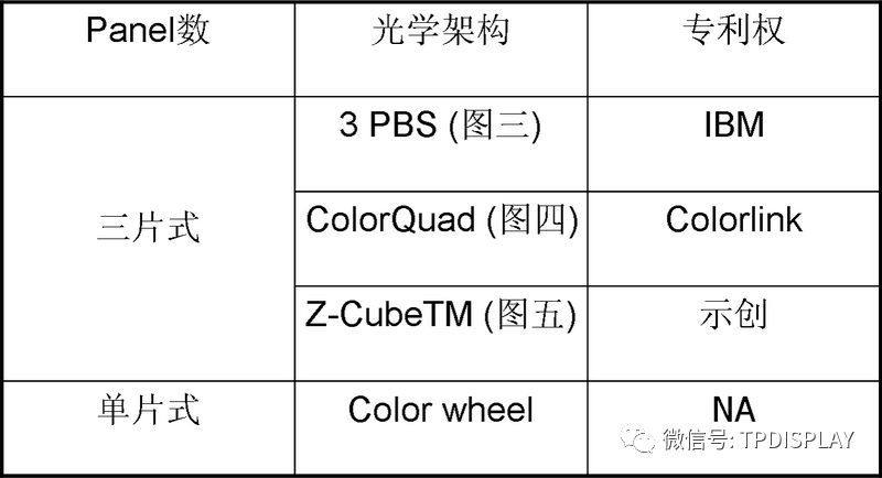

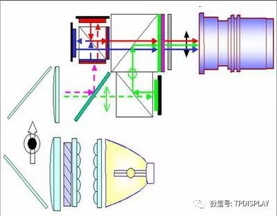

3)数字高清微显彩电技术不断提高①LCD微显彩电由于LCD背投是采用透射式液晶,开口率比较低,原来只有54%,今年我们到日本爱普生访问,该企业已推出D5代液晶,开口率提高到70%,对比度提高了50%,亮度也有很大的提高;采用无机定向膜开发液晶(HTPS)的新技术,进一步提高了开口率,改进对比度,提高了黑色再现能力,使图像更加精细,画面更加清晰,更真实地重现自然图像,爱普生将这项技术称为“水晶高清精细(Crystal Clear Fine)”技术。日本SONY公司最近推出物理分辨力为1920×1080 50英寸3LCD数字高清微显彩电,每台售价仅人民币17000元,在性价比上很 竞争力的。②DLP微显彩电 美国TI公司为改进单片DLP投影机的彩色还原性较差的问题,采用Brilliant Color(极致彩色)的新色彩处理技术,即采用R、G、B三基色和相应补色青、品红、黄六段色轮,在色域和色饱和度上有一定的提高,可提高亮度20~40%;采用Darkchip技术即在微镜下面增加黑色涂镀层,减少光反射,减少像素间的间隙和支持机械装置的孔径,提高对比度和亮度;为了满足1080p高清晰度数字电视的要求并降低芯片成本,TI开发出了用类似以960×1080微镜阵列来显示1920×1080(即1080p)画面,称之为“平滑画面”技术,其核心是利用DLP微镜单元-12,0和+12度的三个平衡角位,在一对对称的像素位置上,通过脉冲宽度调制(PWM)产生一定灰度白或黑的像元,而剩余的一个角位用作双像素全黑的光阀关短状态,从而取得单一微镜双像素显示的功效。③LCOS微显彩电由于LCOS可以说是吸收LCD与DLP优点而研发出的成像器件,它是反射式液晶,开口率高,因此它具有分辨力高、像素面积占有率高、光耗小、响应速度快、体积小、重量轻等优点,是1080p高清晰度数字电视最佳的显示技术。近来封装成品率有所提高,特别是光学引擎改进很快。三片机主要有IBM,Colorlinlc,3M,示创,Jdsu;单片有时序彩色和卷帘式以及美国永锡科技介于两者之间的新彩色控制方法。示创,Jdsu三片光学引擎方案都表明是低成本方案,Jdsu认为其光学引擎与3LCD结构相近,示创认为其光学引擎方案是性价比较好的方案,参见表一、图三、四、五。 表一:主要LCOS光学引擎架构介绍
