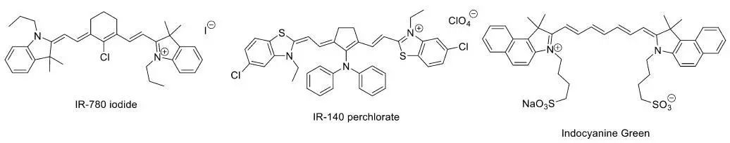

近红外(Near-Infrared,NIR)是指波长介于750-1,400nm之间的电磁波,能够吸收这一波段的染料被称为近红外染料,包括,酞菁(phthalocyanines),萘酞菁(naphthalocyanine),醌(quinone),方酸菁(squarylium),二噻茂烯(dithiolene)和菁(cyanine)类化合物等。

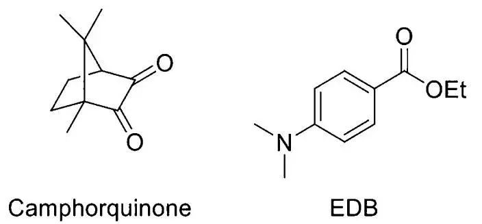

法国上阿尔萨斯大学(Univeristé de Haute-Alsace)的A.-H. Bonardi等人创新性地采用近红外照射近红外染料产生热,通过所产生的热使得体系中的热引发剂生成自由基的方法,来对厚涂层进行了良好的固化。Bonardi等人对一系列的近红外染料(图2)进行了研究。莰醌(CQ)/ 4-二甲基氨基苯甲酸乙酯(EDB)的光引发剂组合被作为对比样。
图2 所使用的近红外染料

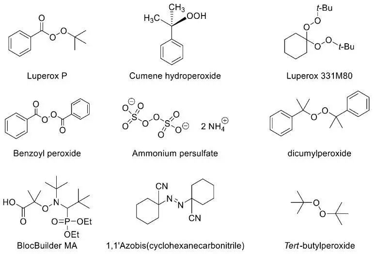

所使用的热引发剂包括过氧化物、过硫酸盐、偶氮化合物等(图3)。
图3 所使用的热引发剂

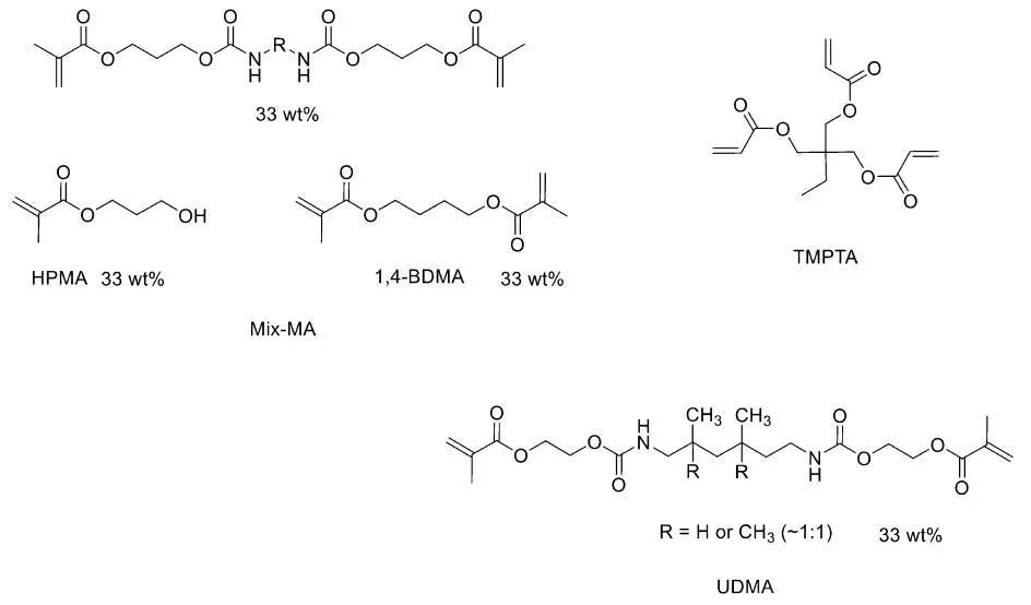

体系中所使用的活性单体包括甲基丙烯酸羟丙酯,1,4丁二醇二甲基丙烯酸酯,聚氨酯二甲基丙烯酸酯,三羟甲基丙烷三丙烯酸酯等(图4)。
图4 所使用的活性单体

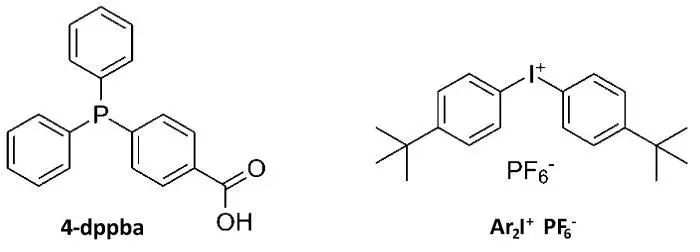

体系中同时使用了4-(二苯基膦)苯甲酸和双(4-叔丁基苯基)六氟磷酸酯碘鎓盐作为添加剂(图5),以及400nm粒径的二氧化硅粒子作为填料。
图5 所使用的添加剂以及光引发剂

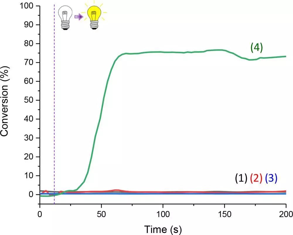

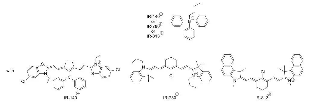

在空气条件下对混合单体的光固化显示,只有当IR-780硼酸盐和热引发剂BlocBuilder-MA同时存在的情况下,才会发生聚合反应(图6)。
图6 空气条件下混合单体的光聚合情况(双键转换率vs光照时间)。(1) 无任何添加剂,(2) IR-780硼酸盐(0.1wt%),(3) BlocBuilder-MA (2wt%),和(4) IR-780硼酸盐/BlocBuilder-MA(0.1wt%/2wt %)。激光二极管@785nm;400mW/cm2;厚度=1.4mm,空气条件下,辐照从t=17s开始

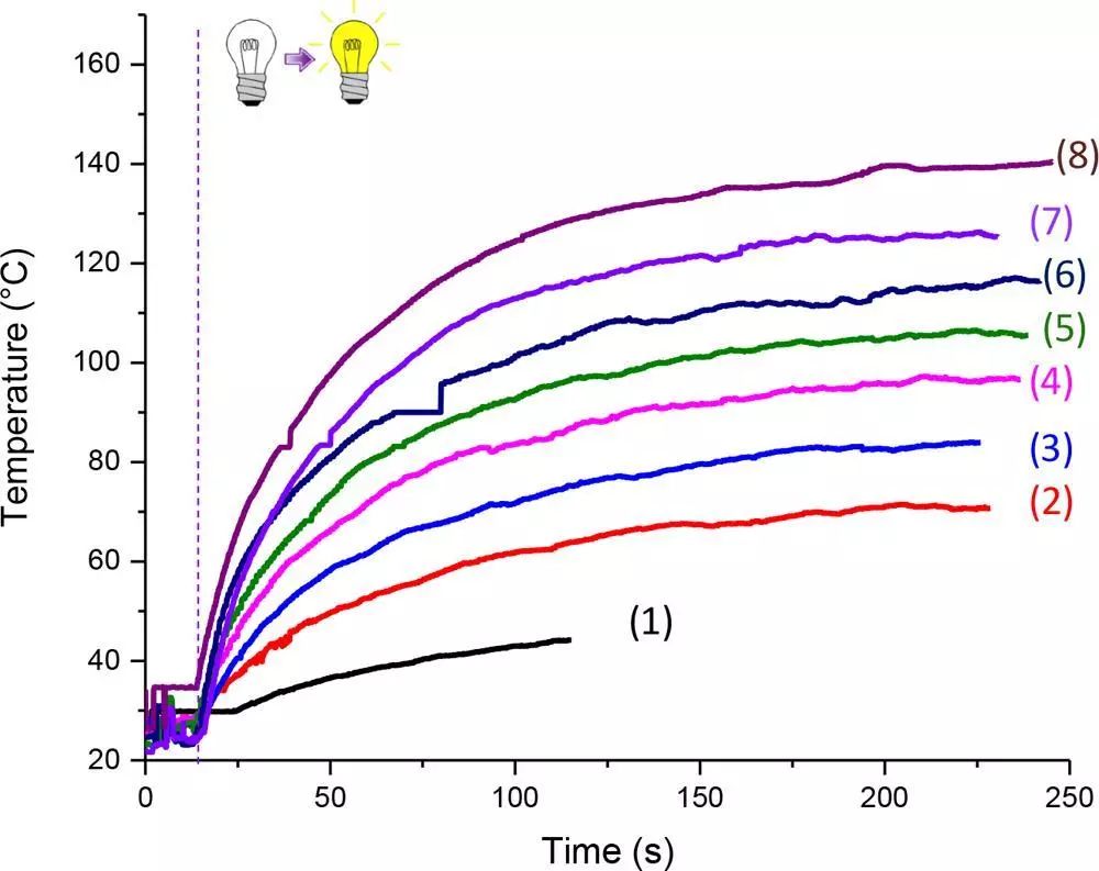

在仅添加IR-780硼酸盐的情况下,对于混合单体体系进行不同辐照强度的照射,可以发现辐照强度越高,体系的温度越高(图7)。使用400mW/cm2功率照射时所得到的最大温度为45°C,而照射功率为2.55W/cm2时所达到的最高温度超过140°C。因此,可以通过不同的辐照度来得到不同的体系温度,从而匹配相应热引发剂的热分解温度。
图7 空气条件下添加了0.1wt%的IR-780硼酸盐的混合单体体系温度变化情况。激光二极管@785nm照射强度分别为:(1) 0.4W/cm2,(2)0.69W/cm2,(3)0.97W/cm2,(4)1.26W/cm2,(5)1.56W/cm2,(6)1.82W/cm2,(7)2.1W/cm2,(8)2.55W/cm2;厚度=10mm,辐照从t=17s开始

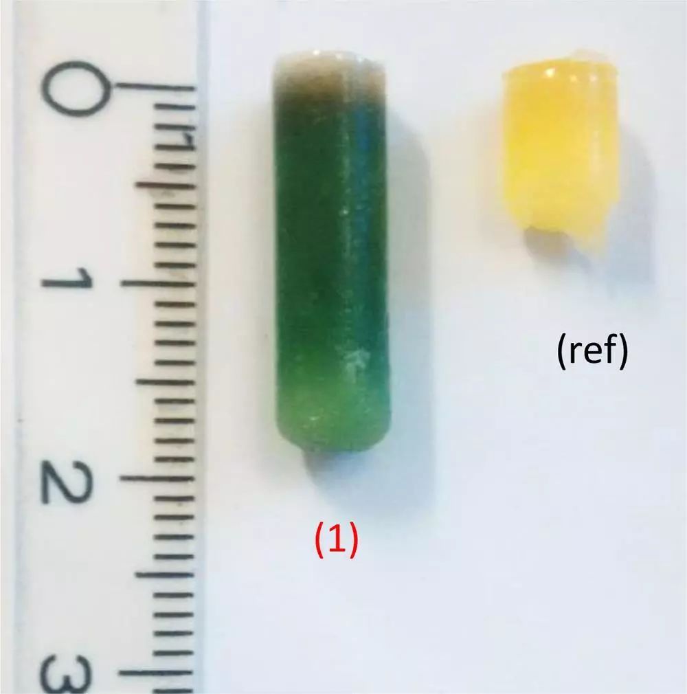

传统光聚合由于所使用的紫外光或可见光的穿透能力十分有限,因此其聚合深度通常都比较差。而近红外即使在存在填料的情况下其穿透能力都要强大很多,因此可以达到很好的深度固化。在相似实验条件下,近红外的固化深度可以达到19毫米,而传统光固化体系仅能达到6毫米(图7)。
图8 混合单体在50wt%填料,以及(1) IR780硼酸盐(0.1wt%)和Blocbuilder(2wt%),785nm激光二极管照射,2.55W/cm2;厚度=19mm;(ref)莰醌(1wt%)+胺EDB(2wt%),LED@470nm照射10分钟,厚度=6mm

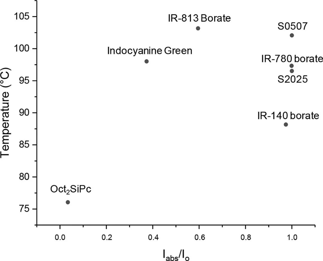

不同的近红外染料在同等强度、同等时间的近红外照射下,体系所升到的温度也是不同的(图10)。
图10 混合单体在添加0.1wt%不同近红外染料条件下,采用2.55W/cm2的785nm近红外照射50秒的温度升高值

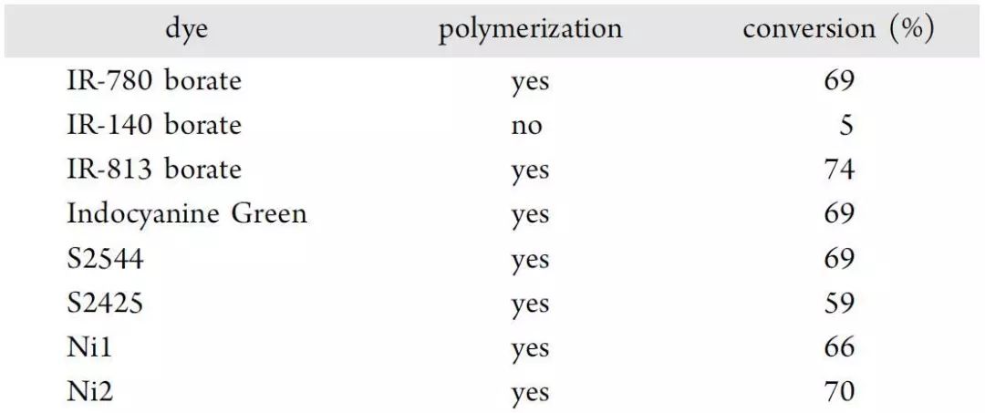

由于波长越长穿透能力越强,采用更长波长(850nm)的近红外进行照射时,不仅菁类染料可以很好地产生聚合,而且S2425这种方酸菁染料,或者Ni1/Ni2这类二噻茂烯镍也是不错的选择(表1)。
表1 不同近红外染料(0.1wt%)和热引发剂Blocbuilder MA(2wt%)组合对混合单体的聚合情况,功率1W/cm2,波长850nm的LED照射500s,厚度=1.4mm
