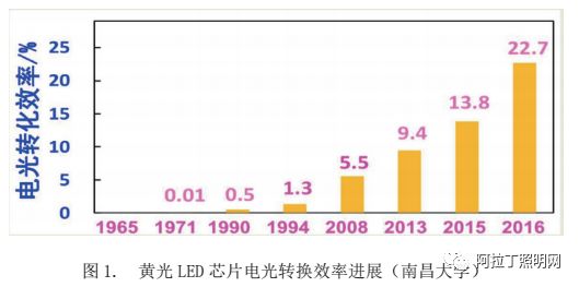

目前实现白光的方式主要有以下两种:第一种是通过多色LED多芯片组合(无荧光粉)实现白光。该技术路线主要要解决“黄色鸿沟“问题,黄光LED芯片成为主要技术瓶颈。以南昌大学江风益教授代表的研究团队正致力于研究硅衬底高光效黄光LED芯片的开发,并取得了关键性进展,黄光LED电光转换效率突破22.7%,达业界领先(图1)。由于此实现白光的技术路线对各色芯片的要求较高、初期成本较贵,且考虑到多色芯片长时间热态使用可能出现的光色差异导致色温不稳定性问题,应用领域虽潜力巨大但目前仍受到一定限制。

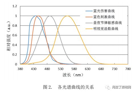

虽然来自学术界、工业界、医学界的专家已经达成了基本共识,即正确使用合格的白色LED照明产品对人眼来说是安全的,但人眼感应蓝光的锥状细胞的最大吸收波长(440-450nm)与常用蓝光芯片的发光波长及视网膜蓝光伤害特征曲线有很大的重合,因此,人们会特别关注高能蓝光对敏感人群人眼的影响。如图2所示,蓝光伤害曲线是指波段位于415-455nm(峰值:435-440nm),由于波长短,能量高,可以穿透晶状体到达视网膜,光功率中的蓝光成分对视网膜可能造成潜在的化学损伤,加速黄斑区细胞的氧化,引起视觉疲劳和视网膜疾病,如老年性黄斑变性(AMD)。国内外已推出一些相关的安全标准和参考文件作为支持。IEC/EN 62471:2006已经建立了关于评估灯具的光生物安全性的方法。北美的 ANSI/IESNA RP-27建立了灯具和灯具系统的光生物安全相关标准。IEC/TR 62778规定了一般照明服务灯具类别的问题,并提供了对LED照明产品应用蓝光危险分类的指导。 灯具通用安全要求标准EN 60598-1:2015针对LED灯具的要求更新主要包括:针对LED光源的蓝光伤害,增加了明确的危害等级要求(RG0/RG1/RG2/RG3);并且基于不同的危害等级,有相应的标签、说明书及固定灯具的安装要求。此外,考虑到儿童和老人的眼睛结构对蓝光的透过率、敏感性与成年人相比相对较弱,目前已有一些针对他们对蓝光危害的承受能力的评价方法研究,但还没有统一的标准。另外,高能蓝光危害的程度与剂量有关。蓝光的强度越大,危害等级也就越高。

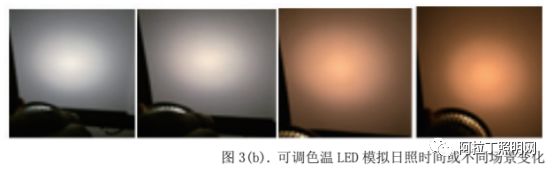

然而,蓝光又是白光的基本组成部分。光谱中的蓝光波长范围400-500nm的视觉过程包括颜色感知的重要波长。并且有研究表明,465-495nm蓝光在昼夜节律中起着至关重要的作用(图2)。由于这部分的光可以抑制褪黑素的产生,在白天光谱中增加此部分可以保证作业效率,使人保持清醒、警觉的状态,促进工作积极性、专注性。而在夜晚,通过降低蓝光或色温以达到促进睡眠、调整时差等功能。因此,根据一天中的不同时间与生活需求,综合视觉舒适度、眼睛安全、昼夜节律需求,通过光源的设计,色温连续可调的 COB封装,与传感器和控制器结合,可实现色温和亮度的连续可调性,以满足各种场景及与日照时间相匹配的高性能照明要求(图3)。通过对LED光谱的有效调节和控制,LED在光品质和艺术效果上也逐渐超越了传统照明。甚至在被认为传统照明保有相对优势的酒店和零售商业照明领域,LED光源也能提供更加饱满的色彩还原效果。

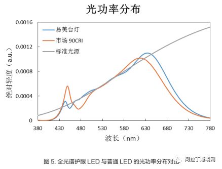

依托不断研发新型荧光材料与LED芯片的合理配比,优化光源光谱,同时引入智能控制系统,以实现真正意义上的健康绿色生态照明。由于照明细分应用的不同需求,光源提供商可根据光效、色彩要求、显指参数、健康指标、及成本等进行权衡和优化。比如,企业针对不同的应用领域开发出了通用全光谱悦目、护眼台灯全光谱 LED( 图5)、影视灯全光谱LED等不同系列产品。

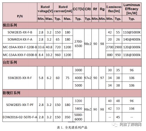

悦目系列:具有还原物体颜色真实生动的特性,综合考虑了高显色性/低高能蓝光/高光效/低成本的各项指标,为通用型98显指LED,适合应用于商照/教育/医疗/艺术展厅/家居等。
全光谱护眼台灯系列:着重考虑到成长发育的孩子眼睛结构及对光的透过率、敏感性和成人的不同,承受蓝光的能力相对较弱,对于使用时间较长、使用距离近及具有的照度需求的台灯,需要关注高能蓝光成分对视网膜可能造成的损伤。如图5所示,通过LED光源的独特设计,在高显指悦目系列基础上,进一步降低短波高能蓝光占比,同时保障高波段蓝光的比分以促进工作积极性及专注性,提高学习及工作效率。
全光谱影视灯系列: 除具有较高的显色性外,满足R1-R15全部大于90的挑战,具有极佳的保真及色饱和度;较高的电视照明一致性指数(TICL=99)使得电视摄像、摄影机输出端画面的色彩真实清晰生动。
