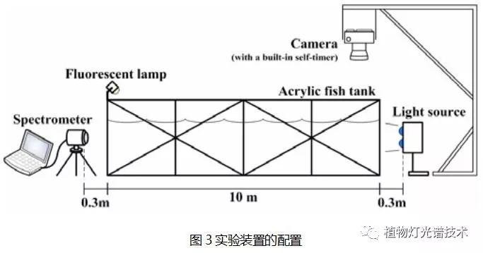

实验装置如图3所示;为了分析鱿鱼的光反应特性,我们设计并制造了一个采用丙烯酸胶粘合的透明鱼缸,尺寸为长10米,宽2米,高1米;为了测量光谱和强度,将光源和光谱仪与鱼缸水平对齐;此外,为了预先将鱿鱼吸引到实验池左边,将左边的荧光灯设置在离实验光源最远的左边槽上方。
将整个实验装置放在暗室中,实验过程关闭除实验用的光源之外的所有其他灯。

首先,打开荧光灯吸引鱿鱼。
当所有的鱿鱼被荧光灯聚集在水箱周围1米以内时,关闭荧光灯。
逐一打开MHL和LED模块的各个光色。
在打开光源10秒后,在水箱周围的1米内会聚集了许多鱿鱼,对光源进行测量;放置带有内置自拍器的摄像机,用于拍摄距离水箱表面1米内的场景。
该实验是通过计算图片中的鱿鱼数量来进行的。

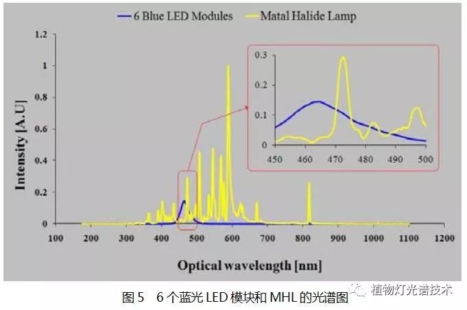

我们通过使用MHL和实验中吸引鱿鱼最有效的蓝光LED去观察鱿鱼的光反应特性,测量MHL的光谱,并将MHL的强度与LED的强度在波长450-490 nm的范围内进行比较。
比较结果显示,在波长450 -490 nm的范围内MHL的总强度出现9.9887 [A.U]。 在蓝光LED下,因为3个模块蓝色LED的总强度为5.481 [A.U],所以需要通过添加LED模块来达到与MHL在相同波长范围内相同辐射强度的条件下进行实验。
(译注:吸光度(Absorbance Unit,简写A.U),吸光度是物理学和化学的一个名词。溶质吸收了光能,使得光的强度减弱,吸光度就是用来衡量光能被吸收程度的一个物理量,计算方法是光线通过溶液前的入射光强度与光线通过溶液后的透射光强度的比值(I0/I1)取以10为底的对数(lg(I0/I1)),其中I0为入射光强,I1为透射光强,影响它的因素有溶剂、浓度、温度等,A.U单位无量纲。)
图5显示了6个蓝光LED模块和MHL的光谱分析结果。 LED测量显示有10.0845 [A.U],几乎等于MHL的结果。

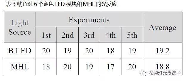

表3显示了使用6个蓝光LED模块和MHL的鱿鱼的光反应特性的结果;从结果我们证实鱿鱼对MHL和6个蓝色LED模块表现出类似的反应。
