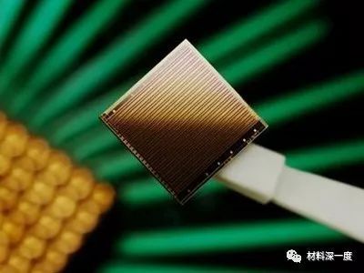

磷化铟材料特性
磷化铟(InP)是重要的III-V族化合物半导体之一,具有电子迁移率高、耐辐射性能好、禁带宽度达等优点,意味着这种材料制作的期间能够放大更高频率或者更短波长的信号。因此利用磷化铟芯片制造的卫星接收器和放大器可以工作在100GHz以上的极高频率,并且稳定性很高。与砷化镓半导体材料相比,它具有更高的击穿电场和热导率,同时电子迁移率更高。
