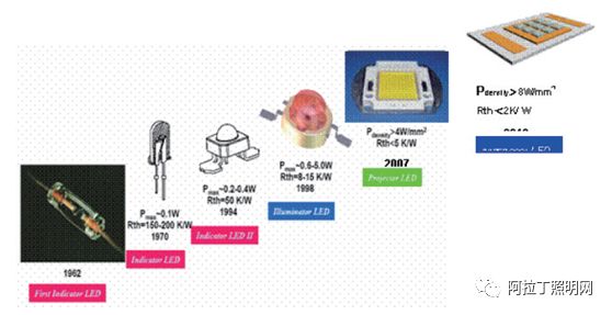

LED封装方法、材料、结构和工艺的选择主要由芯片结构、光电/ 机械特性、具体应用和成本等因素决定的。经过40多年的发展,LED封装先后经历了支架式(LampLED)、贴片式(S MD LED)、功率型LED(Power LED)与COB等发展阶段。如图2 所示。
图2 LED 封装不同发展阶段的封装形式

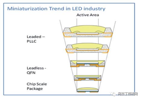

发展到今天,往后会走向何方?SMD? EMC? COB?还是CSP? 什么是倒装焊与无封装?到底LED的封装会走那个方向,目前还是众说纷纭。不过从历史趋势来看,如图3所示,封装材料越来越少,材料导热性越来越好,功率密度越来越大,封装制程步骤来越精简与器件越来越少是未来的趋势,当然这离开不了芯片技术的进步。
图3 封装制程步骤的精简趋势

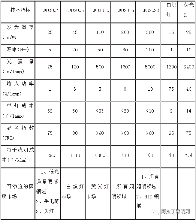

表1是科技部半导体照明中心的中国LED的技术蓝图,从2004年开始到现在,中国一直往这个蓝图方向走,预计到未来的2022年将达到300流明瓦的目标,单灯成本将小于10块钱,这对封装技术而言是一项非常大的挑战,技术进步,成本降低,海兹定律未来会继续主导LED的方向,尤其是LED照明产业。过去十年,LED芯片效率的提升将使芯片的面积不断减小,进而驱动了LED封装革命,如表2所示。
表1

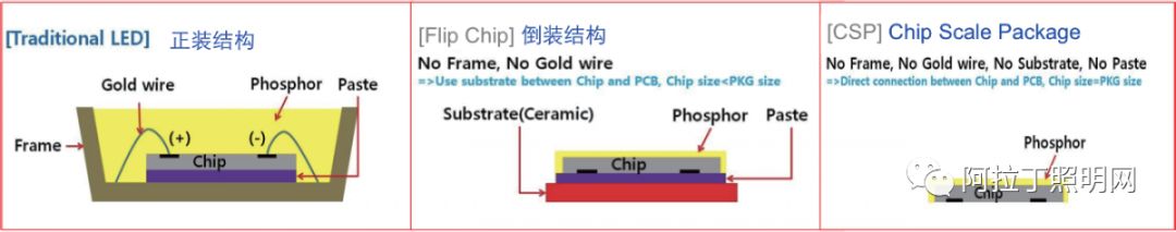

CSP 的发展趋势
CSP的全名是芯片级封装(Chip Scale Package),就是目前封装业界最怕的无封装制程,如图4 所示,CSP无需支架、金线等传统封装工艺中必须的主要部件材料及固晶、焊金线等封装主要装备。CSP的技术定义为将封装体积和LED芯片一致、或是封装体积应不大于LED芯片20%,且LED仍能具备完整功能的封装器件,而CSP技术所追求的是在器件体积尽可能微缩、减小,却仍须维持相同芯片所应有的光效,而关键器件体积减小后最直接的特点就能实践低成本、小发光面积、更长组件使用寿命的设计目的,再加上小体积器件也表示二次光学的相关光学处理优化弹性更高、处理成本更低,制成的灯具产品能在极小光学结构实践最高亮度与最大发光角度。

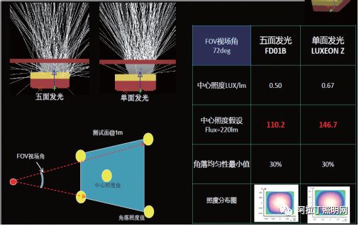

CSP发展到现在,如图5所示,技术路线始终有两个方向,单面发光与五面发光,三星LED发展CSP之初,是为了大尺寸背光用途,使用技术比较简单的五面发光技术,同样的技术路线是首尔半导体的WICOP,用来应用于通用照明市场。单面发光技术有日亚与亮锐的CSP产品,由于是单面发光,所以工艺比较复杂,需要在器件的侧面镀反射膜,成本会比较高,但是此产品可以用于高阶的应用例如汽车照明与手机照相的闪光灯,所以目前是CSP技术的未来趋势。
图5

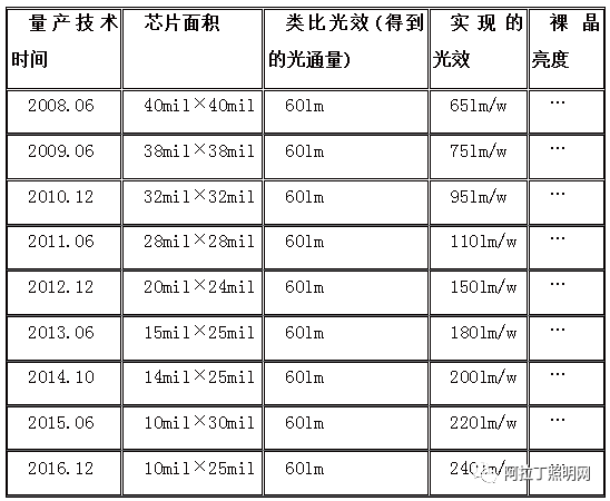

如图6所示,目前日亚化学在单面发光CSP技术处于领先地位,单面发光技术相对与SMD,除了价格目前比较高以外,有非常绝对的优势,可以用在特殊照明的市场应用,例如电子产品的手机照相机闪光灯与液晶背光,汽车大灯,户外照明的路灯隧道灯与投光灯,以及高密度COB产品都可以使用。未来随着大批量CSP制造技术成熟,CSP会持续渗透到更多的照明应用。
图6
目前国内厂商的CSP的亮度表现已经接近日韩水平,市面上可以量产1W级的光效可以到达205lm / W(350mA,cRI 80+,5000K),3W级的产品也可以达到190lm/ W(750mA,cRI 70+,5000K) 的光效,5W封装技术可以到达170lm/ W(1200mA,CRI70+,5000K)的光效。性价比更是甩开日韩相关产品,但是由于品牌与专利的关系,目前主流应用例如汽车照明或闪光灯市场还是很难进入。
