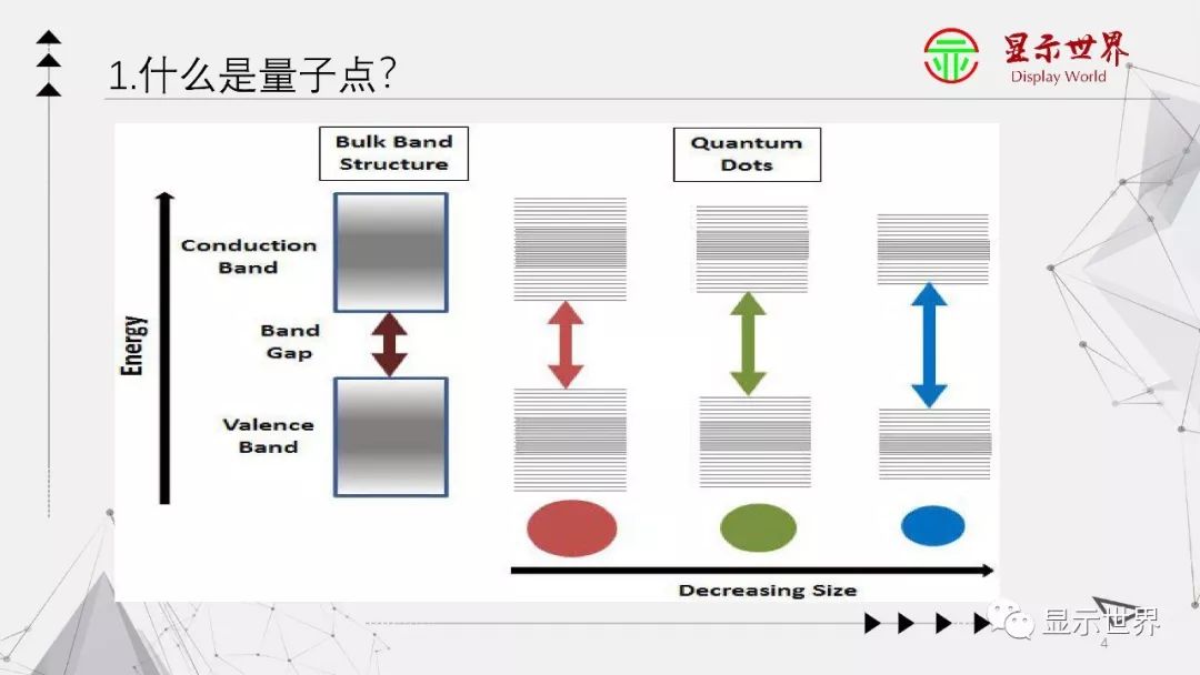

量子点(quantum dot)是把激子在三个空间方向上束缚住的半导体纳米结构。量子点是一种重要的低维半导体材料,其三个维度上的尺寸都不大于其对应的半导体材料的激子玻尔半径(1-10nm)的两倍。
量子点一般为球形或类球形,其直径常在2-20 nm之间,而我们头发的直径约有100000nm(100μm)。

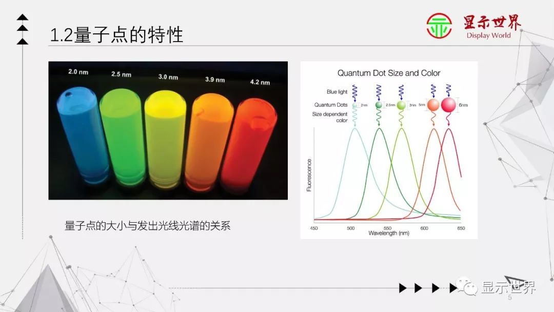

量子点是一种纳米级别的半导体,通过对这种纳米半导体材料施加一定的电场或光压,它们便会发出特定频率的光,而发出的光的频率会随着这种半导体尺寸的改变而变化,因而通过调节这种纳米半导体的尺寸就可以控制其发出光的颜色,由于这种纳米半导体拥有限制电子和电子空穴(Electron hole)的特性,这一特性类似于自然界中的原子或分子,因而被称为量子点。
量子点作为半导体纳米晶,当其粒径小于激子波尔半径时,电子的平均自由程被局限在很小的范围内,很容易与空穴形成激子对。电子与空穴的波函数发生重叠,因而产生了激子吸收带。量子点尺寸越小,形成激子的概率越大,激子浓度越高,这种效应称为量子限域效应。量子点的量子限域效应使得它的光学性能不同于常规半导体材料,其能带结构在靠近导带底处形成一些激子能级,产生激子吸收带,而激子的复合将会产生荧光辐射。量子点的尺寸不同,电子和空穴被量子限域的程度不同,其分立能级结构也有差别。
随着颗粒尺寸的减小,电子和空穴的受限程度增大,导致二者的动能增加即量子限域能增大,量子点的有效带隙增宽,相应的吸收光谱和发射光谱发生蓝移,并且尺寸越小,蓝移程度越大。所以,通过调节量子点的尺寸,量子点的发光光谱可调。
量子点能级的分裂由于量子限域效应,半导体带隙随着纳米晶尺寸的减小而增大。

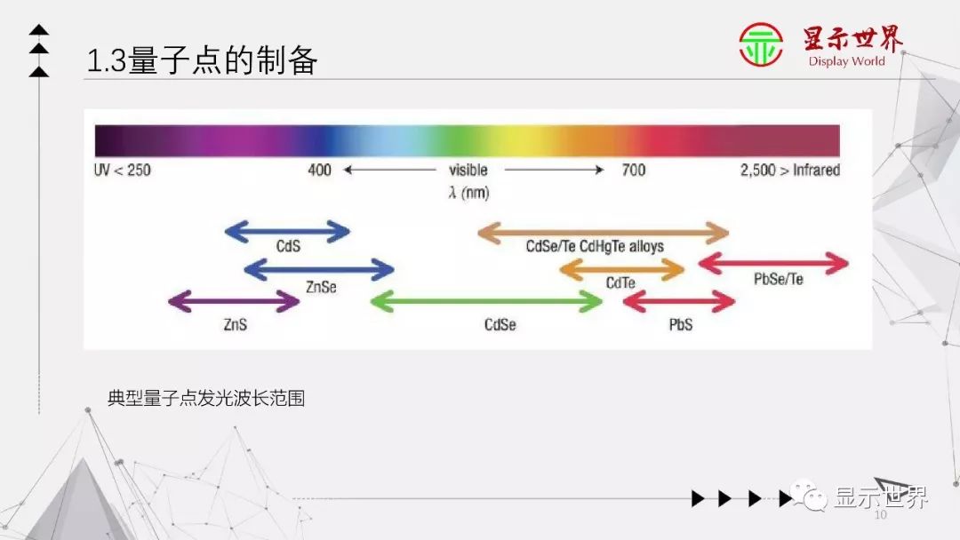

常见的量子点由IV、II-VI,IV-VI或III-V元素组成。具体的例子有硅量子点、锗量子点、硫化镉量子点、硒化镉量子点、碲化镉量子点、硒化锌量子点、硫化铅量子点、硒化铅量子点、磷化铟量子点和砷化铟量子点等。
目前使用的量子点材料主要有硒化镉(CdSe)系列和磷化铟(InP)系列,前者主要由QD Vision所采用,后者主要由Nanoco采用,而Nanosys采用磷化铟和镉混合量子点方案。两种量子点各有优劣,硒化镉胜在发光效率高、色域表现力更为宽广;磷化铟则由于不含镉,不受欧盟ROHS标准的限制。

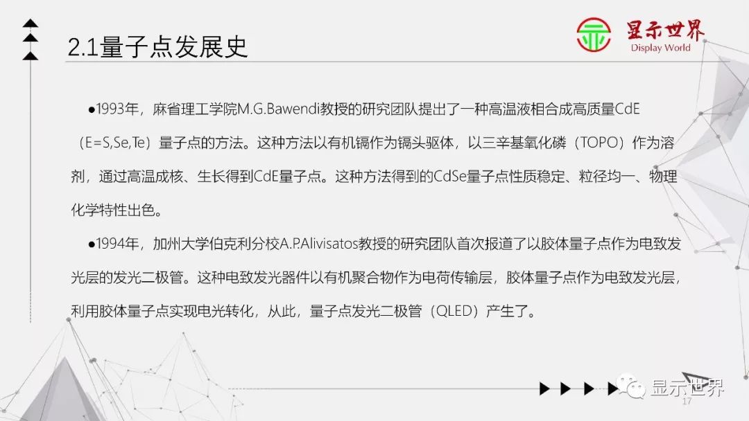

1993年,麻省理工学院Bawendi教授领导的科研小组第一次在有机溶液中合成出了大小均一的量子点。他们将三种氧族元素(硫、硒、碲)溶解在三正辛基氧膦中,而后在200到300摄氏度的有机溶液中与二甲基镉反应,生成相应的量子点材料(硫化镉,硒化镉,碲化镉)。之后人们在此种方法的基础上发明出了许多合成胶状量子点的方法。大部分半导体材料都可以用化学溶液生长的方法合成出相应的量子点。

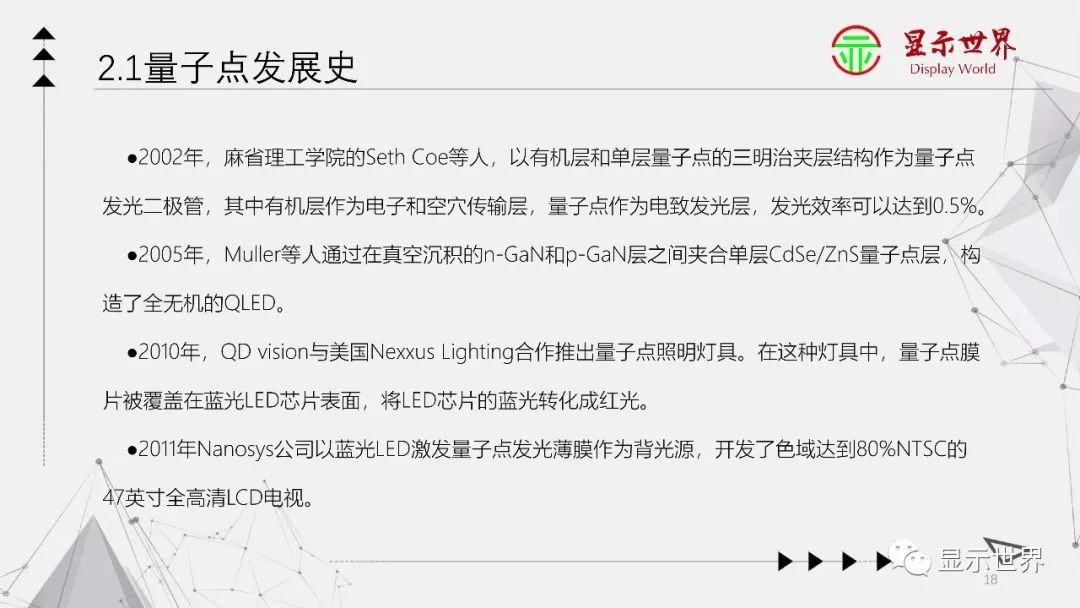

2011年,三星电子以有机层和无机层,分别作为量子点发光层的电子和空穴传输层,制备得到了量子点发光二极管。通过转印法对量子点薄膜图形化,三星电子公司制作了4英寸全彩有源矩阵QLED显示器件原型产品。三星研究人员首先将量子点溶液涂在硅板上,然后蒸发,再将突起部分进行压制成量子点层,去掉表层后转压到玻璃基板或塑料基板上,该过程就实现了量子点到基板的转移。其研究人员表示已经使用玻璃基板或可弯曲塑料基板实现了显示屏原型机的生产。
从2013年开始,量子点显示技术应用于液晶显示器(LCD)面板,在其背光模块与液晶盒之间装配量子点薄膜,并应用于高色域电视、平板电脑上,获得了更广的色域和更低的功耗。
索尼在2013年6月推出了在背光源中采用量子点技术的液晶电视高端机型;亚马逊也于2013年10月推出了液晶屏背光源采用量子点的平板电脑。
美国专利和商标局2014年初通过了一项苹果在2012年申请的被称为“拥有分色滤光器的量子点增强显示器”专利,专利中详细介绍了量子点技术,以及这种技术如何应用在像iPhone这样的移动设备上。

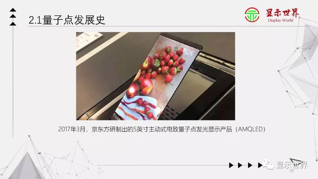

2017年3月,京东方研制出的5英寸主动式电致量子点发光显示产品(AMQLED),是其主持承担的科技部国家重点研发计划“量子点发光显示关键材料与器件研究”项目的成果。该产品直接采用喷墨打印工艺制备电致量子点发光器件(QLED)实现全彩显示,色域超过100%。

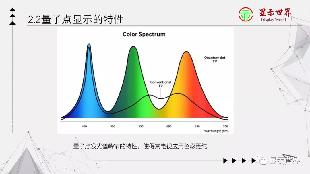

1、色纯度高,发光谱峰较窄且分布对称;
2、发射光谱可调,通过控制量子点尺寸和材料可改变其发射波长,进而控制发光颜色;
3、色彩表现力好,覆盖的色域大于100%NTSC;

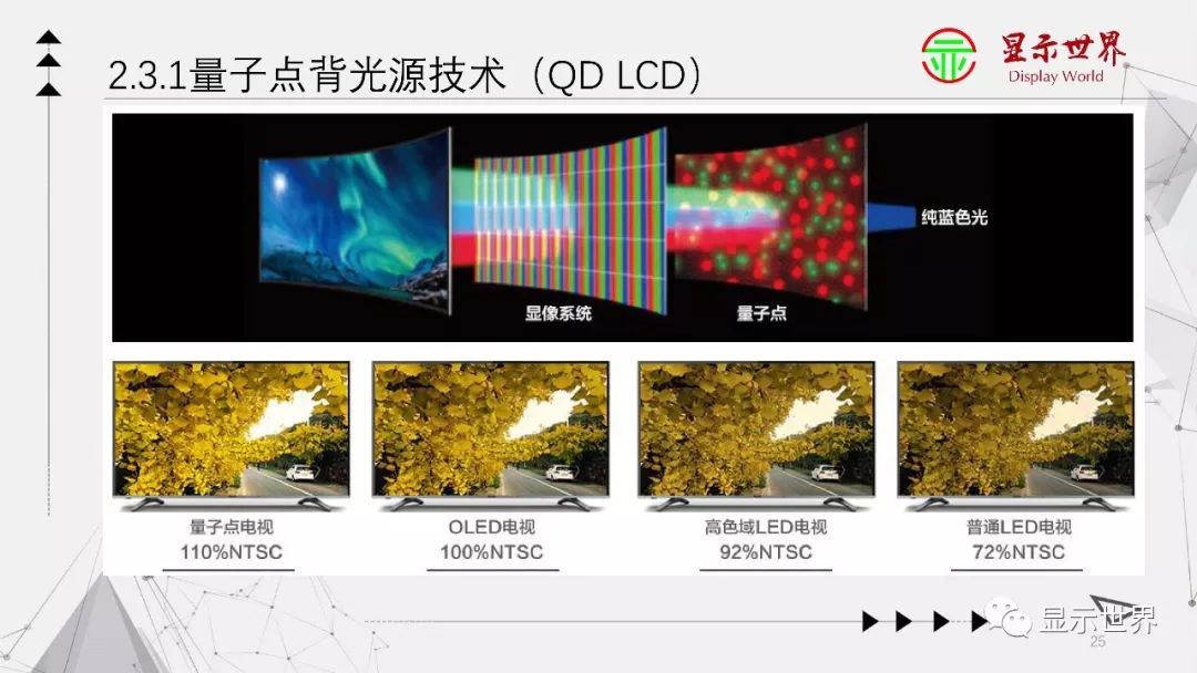

而目前市场上出售的所谓的“量子点电视”,均是搭载了量子点膜的液晶电视,其本质仍为液晶电视。

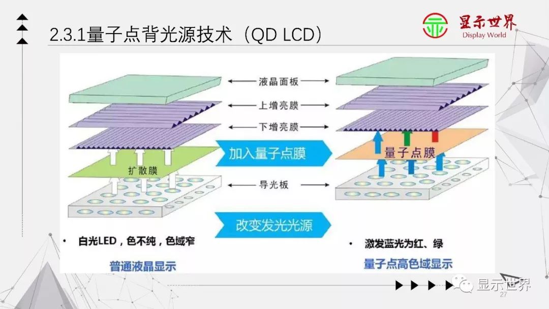

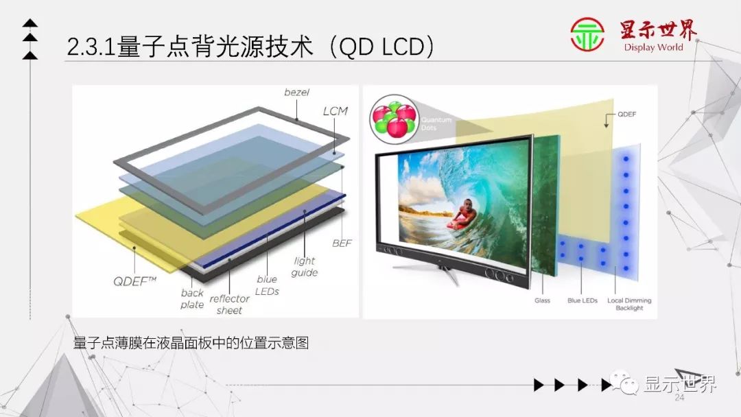

2.3.1量子点背光源技术(QD LCD)

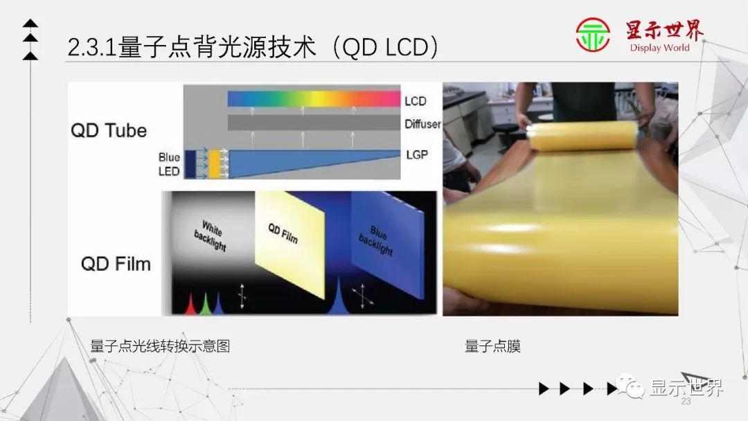

量子点背光源技术主要分为管式量子点背光源和薄膜式量子点背光源,前者主要由美国的QD Vision生产,称为Color IQ光学元件;后者主要由美国的Nanosys公司生产,称为QDEF薄膜。纳晶科技的量子点可以同时生产两种量子点背光源元件。
由于三色光由蓝光直接转换而来,量子点背光源相比普通LED背光具有更高纯度的三基色,通过调整量子点材料大小分布,可以是创造出更真实、更均衡的色彩表现。

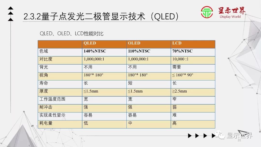

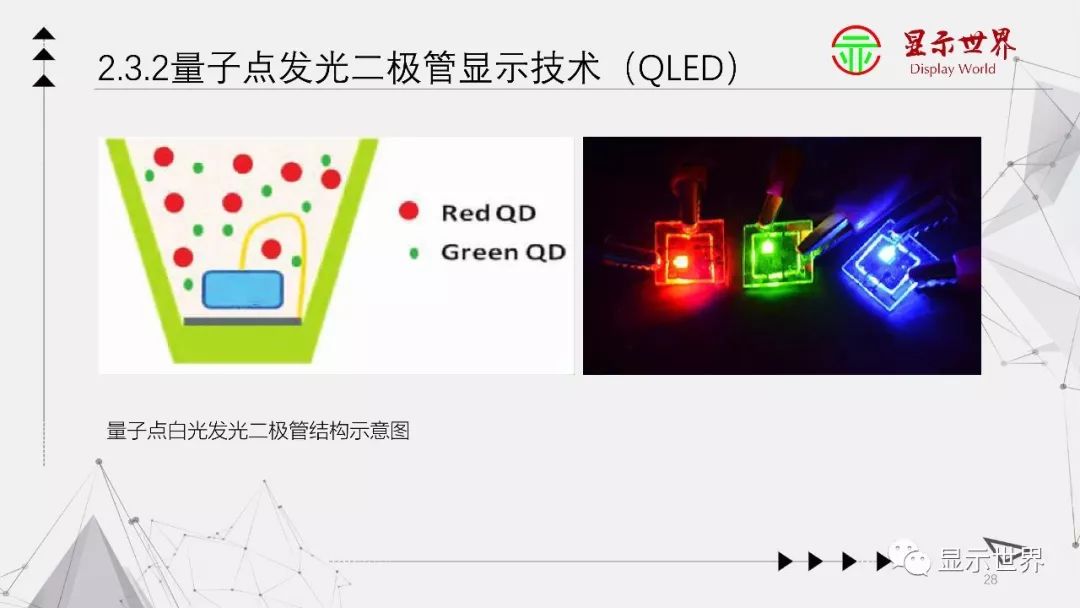

QLED全称是“Quantum Dot light Emitting Diode”,即量子点发光二极管,又名量子屏显示技术,其原理是将量子点层置于电子传输和空穴传输有机材料层之间,外加电场使电子和空穴移动到量子点层中,电子和空穴在这里被捕获到量子点层并且重组,从而发射光子。通过将红色量子点、绿色量子点和蓝光荧光体封装在一个二极管内,实现直接发射出白光。
QLED元件是层叠结构,包括玻璃基板、空穴注入层、空穴传输层、量子点发光层、空穴阻挡层、电子传输层等。其结构与OLED相似,主要不同在于QLED的发光材料为无机量子点材料,而OLED采用有机材料。QLED具有主动发光、发光效率高、响应速度快、光谱可调、色域宽广等特点,而且比OLED性能更加稳定,寿命更长。

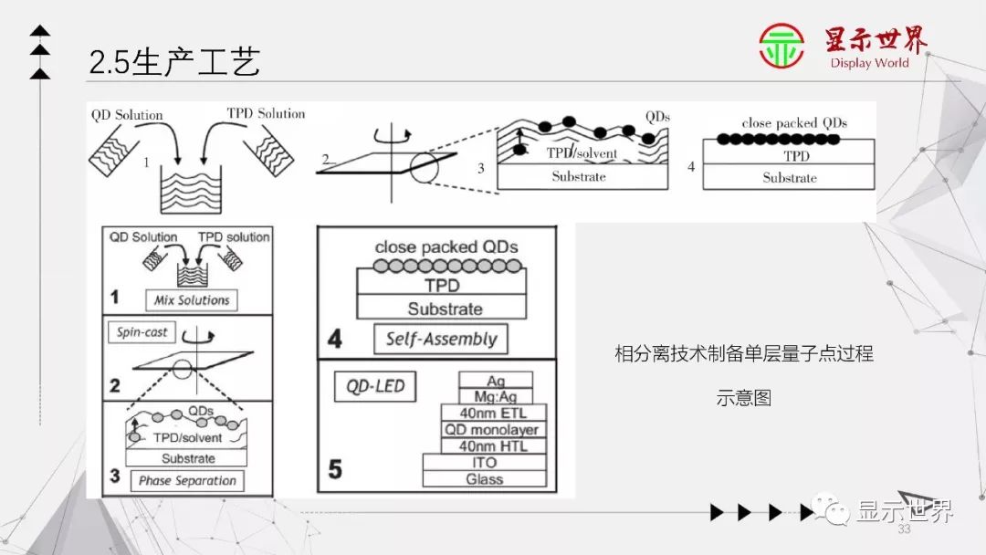

1、相分离技术
相分离法的原理是将量子点和溶剂混合,使用旋涂技术在薄膜上形成单层量子点,再利用不同材料熔点不同的性质,通过加热使得溶剂分离,从而制成QLED器件。相分离法的优点是适合制备大面积有序胶体单层量子点,而且通过控制溶液浓度、量子点尺寸和形状等可以制成高效率、高色彩饱和度的QLED。缺点是由于使用旋涂技术,只能制备单色显示屏。

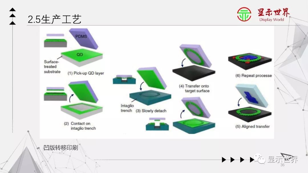

转印技术是利用有图案的硅片制成类似“墨水印章”,然后用“印章”通过分子间作用力(范德华力)“吸取”合适的量子点,无需溶剂即可将其印压在薄膜基片上,基片上平均每平方厘米约含3万亿个量子点。转印技术解决了喷墨打印技术可能出现有机溶剂污染显示器的问题,制造的显示器密度和量子一致性更高,显示器画面更明亮、更节能,并且适用于可卷曲便携式显示器、柔性发光设备、光电设备等领域。
凹版转印工艺适用于生产高分辨率屏幕,这种转移印刷工艺利用凹雕沟槽来产生像素尺寸受控且均匀的全色量子点阵列,其可实现每英寸2460像素(ppi)的分辨率。用该工艺制造的显示器件发光峰度为14000 cd / m2,外量子效率(EQE)为2.3%。
