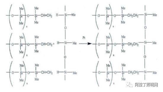

2.加成型硅胶
加成型硅胶是以含乙烯基的聚硅氧烷为基础聚合物,含Si-H化学键的聚硅氧烷为交联剂,在铂金催化剂的作用下进行加成反应,得到立体交联结构的硅橡胶。
铂金催化硅氢加成反应示意图

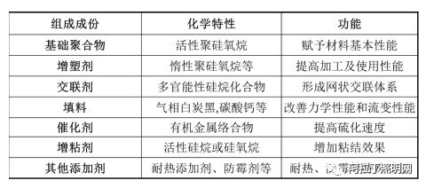

加成型硅胶主要由基础聚合物、交联剂、催化剂、补强填料和功能化添加剂组成。因为加成型硅胶具有低收缩率,交联过程中无小分子释放,优良的耐高低温等优点,目前LED封装胶绝大多数为加成型硅胶,针对加成型硅胶,后面有详细的介绍。

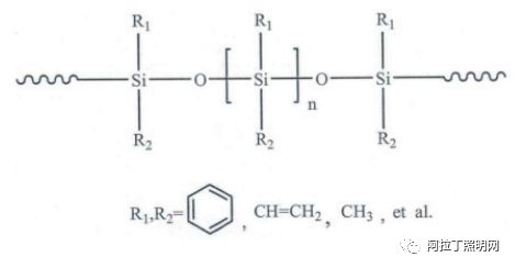

2.1 苯基硅树脂和苯基硅油
苯基乙烯基硅树脂作为苯基高折硅胶的主体,其性能指标直接影响硅胶的力学性能、介电性能、耐热性能。而苯基乙烯基硅油主要作为调节胶水粘度的稀释剂,同时可以调控硅胶的力学性能。
苯基乙烯基硅油和硅树脂,其结构中两端或中间带有反应官能团乙烯基,最常见的有端乙烯基聚二苯基硅油和端乙烯基聚甲基苯基硅树脂。硅油和硅树脂最大的区别就在于其化学结构,硅油是一种线型结构,而硅树脂分子链中有交联。

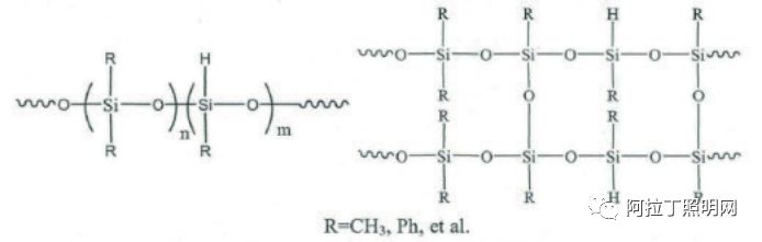

2.2 苯基含氢交联剂
苯基含氢交联剂,一般分为苯基含氢硅油和苯基含氢硅树脂。通常,将室温下保持液态且分子链中含有Si-H官能团的聚硅氧烷称为含氢硅油,而将含有多个Si-H官能团的具有高度交联结构的热固性聚硅氧烷称为含氢硅树脂,其不同结构如下图所示
含氢硅油和含氢硅树脂的结构

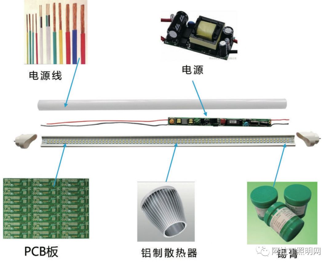

而导致发黑的硫或卤素来源非常普遍,除了灯具中常用的部分关键零部件,还有就是灯具所处的大气环境。从图二和图三可以看到,即使我们可以在灯具中避免使用含有危害元素的材料,我们也无法避免大气中的硫元素侵入。
图二 灯具中可能含有危害元素的材料

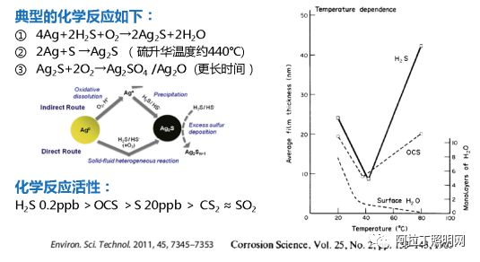

硫化发黑,是因为银和硫元素发生化学反应生成了硫化银,不仅改变了银的特性,也破坏了镀银层规整的物理结构,从外观看到发黑的现象。从硫化发黑的反应机理来看(图五),环境中的硫化氢和银反应的活性最高,通常环境中含有0.2ppb就会导致银层发黑。
同时从硫化氢的反应速率与温度的关系图中可以看到,当灯珠点亮温度超过50°C,随着温度升高,反应速率线性提高。这就指导我们在设计灯具时一定要避免采用会释放硫化氢的材料,同时注意散热,避免灯珠长时间处于较高的温度。

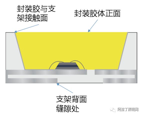

所有的检测、分析、原理解释都是为了寻找解决方案,以上内容可以给灯具厂和封装厂在方案设计的时候提供一定的参考。而对于封装材料尤其是胶水和支架材料供应商,为了加强银材发黑的预防,必须弄清楚异常元素侵入灯珠的路径,从图七中可以看到,支架缝隙、封装胶本体以及封装胶与支架的接触面都是异常元素进入灯珠的主要途径,对于支架供应商而言,就要想办法缩小支架塑料材和金属材之间的缝隙,尤其是控制过完回流焊以后的缝隙大小。降低硫或者卤素元素通过胶体渗透的思路基本相似,以下就以硫化改善为例,结合我们设计产品的经验做一些介绍:
