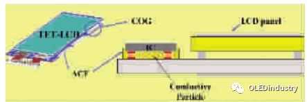

COG全称为Chip On Glass,中文叫做玻璃上芯片技术。它直接通过各项异性导电胶(ACF)将IC封装在玻璃上,实现IC导电凸点与玻璃上的ITO透明导电焊盘互连封装在一起。目前大多的手机屏幕采用COG封装。

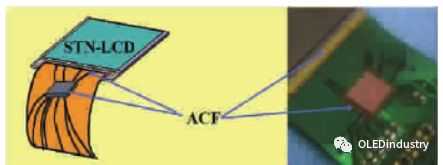

COG与COF封装主要采用各向异性导电胶实现IC与玻璃基板或者柔性基板的互连,其中IC主要采用倒装芯片结构。

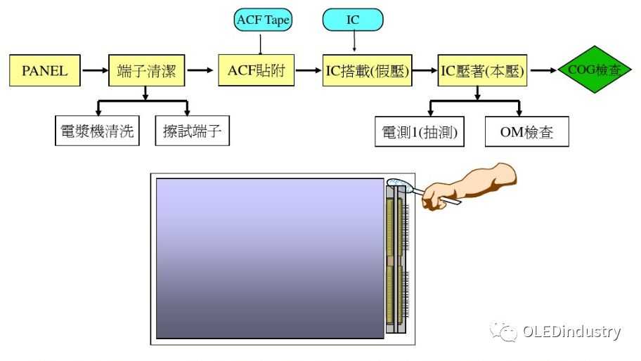

COG工艺流程简介
中小尺寸面板封装技术需着重轻薄及降低封装成本的因素,COG方式可满足此需求,虽COG易有Mura与额缘大的问题,但目前厂商已想对策改善。

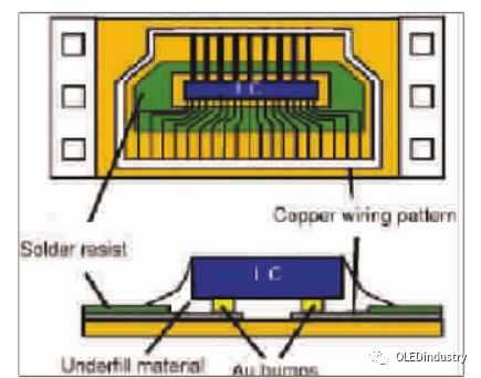

COF结构

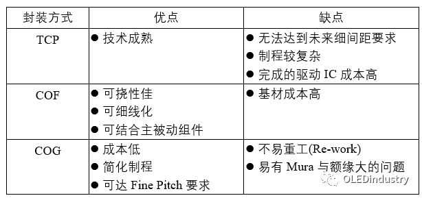

由于COF封装结构不需形成组件孔,直接接合于卷带上之引脚强度相对较佳,因此可达到更好的细间距结果,并因封装使用无胶的二层软性基材,可挠性较佳,更因减少了黏着剂的变因,使其在尺寸安定、密度线路需求及耐然性、环保上有较好表现,不过,相对COF基材的成本也比较高。
COF制程不须开孔的特性,原则上也使卷带上具有较多空间可乘载原放置于印刷电路板(Printed Circuit Boards;PCB)上之被动组件等,有机会成为多功能的整合型芯片组。
直接封装于面板玻璃上的COG技术,减少了卷带的使用及内外引脚接合技术,因此在成本上较低,制程也较容易;COG方式若不考虑中间与面板玻璃接合剂的因素及贴合对位的困难性,理论上因凸块引脚与玻璃基板为半导体制程技术,使COG相较于其他封装方式具有更可微间距化的机会。

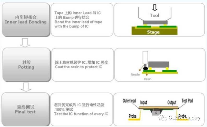

COF典型工艺流程
如果将IC,挠性基板,玻璃面板,PCB,其它被动元件(电容,电阻等)通过适当的方式连接起来(如IC直接与玻璃面板通过ACF连接,或者挠性基板与IC和玻璃面板采用ACF连接,挠性基板与被动元件可采用传统同流焊,挠性基板与PCB可采用传统焊接方式或插头方式连接),就构成了具有COG或者COF封装的显示模组。
两种技术对比

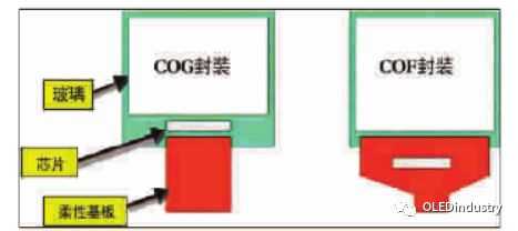

COG与COF面板结构对比
多种方式对比

与COG不同之处为,COF将芯片直接封装到FPC上,由于FPC可以自由弯曲,因此可以将其折到玻璃背面,从而实 现缩小下边框的目的。与COG相比,其可以缩小边框大约1.5mm。
