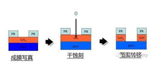

Dry etching(干蚀刻)
将特定气体置于低压状态下施以电压,将其激发成各种不同的带电荷离子、原子团、分子以及电子(这种物质状态称为Plasma)并利用这些解离后带能量的反应性的离子及原子团,对特定层膜加以化学性的蚀刻及离子轰击,达到膜层去除的一种蚀刻方式。
Dry etching中起作用的主要是radical和ion。Radical是电中性,因为化学性质很活泼,所以和膜表面分子发生反应,可达到膜层去除的作用。反应生成物作为gas被排气。
带正电的ion被selfbias的负电位吸引几乎垂直撞向基板,轰击膜层表面的分子键合,促进radical的化学反应,并使表面产生的反应物脱落。

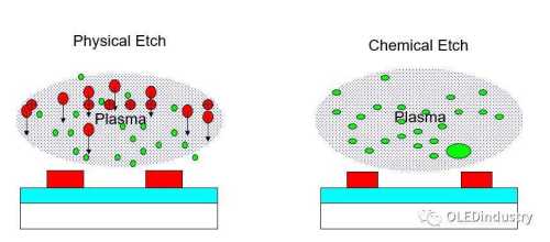

物理性蚀刻:利用辉光放电产生的正离子轰击膜层,造成非等向性蚀刻。
化学性时刻:利用Plasma中的反应性粒子与膜层发生化学反应,造成等向性蚀刻。

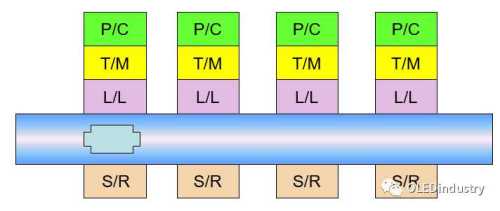

Dry etcher的基本构造
机械本体系统
1.Process Chamber :电极板(表面批覆氧化物)(PC)
2.Load and Lock chamber (L/L)
3.Transfer Chamber (T/M)

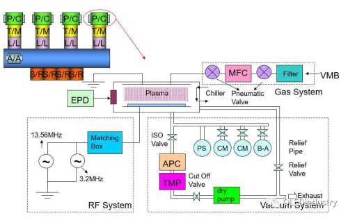

进排气系统
1.进气压力控制
MFC(mass Flow controller)
APC(AdapativePressure Controller)
ISO Value
2.排气系统
Pump:Dry Pump
MBP:Mechanical Booster Pump
TMP:Turbo Molecular Pump
About 压力计
1.capacitance manometer (CM)
根据隔膜的弧度,静电容量来测定压力。
特征:与gas 种类无关,准确度高;接触大气会产生damage,有valve的保护。
2.B-Agague(ion gauge)
把Gas ion化后测定分子密度,能测定10ˉ9pa。超真空领域,也称为热阴极电离真空计。
特征:filament有一定的寿命,时间会因process不同而有所不同;根据gas的种类不同,灵敏度也不同。接触大气会产生damage,有valve的保护。
3.convectron gauge (pirangauge)
能测定从1pa左右直至大气压力为止的压力。

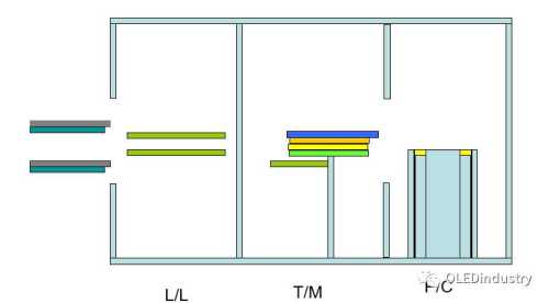

Dry etch chamber transfer construction
This just the a part of action of the arm in P/M chamber
This just the first lifter pin’s action in the P/C

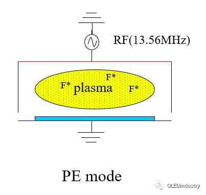

PE mode
PE=Plasma etch (电浆蚀刻)
uChemical (radical F*)
RF generator接在上电极,基板位于下电极上。在蚀刻中利用中性基(radical) 与基板的的化学反应进行etching,是等向性蚀刻(isotropic) ,低ion bombardment效应
lower etch rate
Lower uniformity
对panel造成的damage很少
