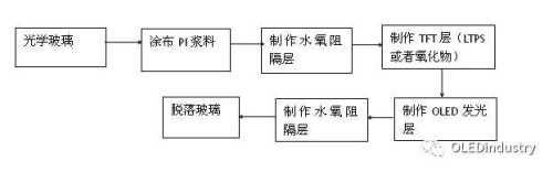

柔性AMOLED显示屏大体工艺介绍:
在光学玻璃上通过狭缝式涂布头涂布光学高尺寸稳定性聚酰亚胺浆料,再通过氮气保护固化成膜,制作成软性光学背板。
在固化好的聚酰亚胺膜上制作水氧阻隔层,一般是多层沉积SiOx。
制作好水氧阻隔层之后,制作TFT层,工序复杂,涉及高温,TFT大概为低温多晶硅和氧化物TFT两类。
蒸镀OLED发光层,多次蒸镀,蒸镀次数,每家显示屏厂都有不同,之后蒸镀好阴极Al。
在阴极上制作水氧阻隔层,有一类工艺直接低温有机无机杂化,形成高水氧阻隔层,有些工艺水氧阻隔层效果不佳,需要再外贴水氧阻隔膜。
AMOLED完成后,再通过激光等方法把载板光学玻璃脱离,制作成柔性AMOLED。
