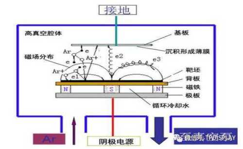

溅射镀膜是指利用离子源产生的离子,在真空中经过加速聚集,而形成高速
度的离子束流,轰击固体表面,离子和固体表面原子发生动能交换,使固体表面
的原子离开固体并沉积在基板材料表面的技术。被轰击的固体是用溅射法沉积薄
膜材料的原材料,称为溅射靶材。
一般来说,溅射靶材主要由靶坯、背板(或背管)等部分构成,其中,靶坯
是高速离子束流轰击的目标材料,属于溅射靶材的核心部分,在溅射镀膜过程中,靶坯被离子撞击后,其表面原子被溅射飞散出来并沉积于基板上制成薄膜材料;由于溅射靶材需要安装在专用的设备内完成溅射过程,设备内部为高电压、高真空的工作环境,多数靶坯的材质较软或者高脆性,不适合直接安装在设备内使用,因此,需与背板(或背管)绑定, 背板(或背管)主要起到固定溅射靶材的作用,且具备良好的导电、导热性能。

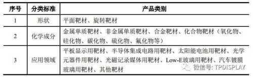

溅射靶材的种类较多,即使相同材质的溅射靶材也有不同的规格。按照不同
的分类方法,可将溅射靶材分为不同的类别,主要分类情况如下:

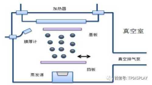

真空蒸发镀膜系统一般由三个部分组成:真空室、蒸发源或蒸发加热装置、
放置基板及给基板加热装置。在真空中为了蒸发待沉积的材料,需要容器来支撑
或盛装蒸发物,同时需要提供蒸发热使蒸发物达到足够高的温度以产生所需的蒸
汽压。真空蒸发镀膜的基本原理如下:
真空蒸发镀膜技术具有简单便利、操作方便、成膜速度快等特点,是应用广
泛的镀膜技术,主要应用于小尺寸基板材料的镀膜。

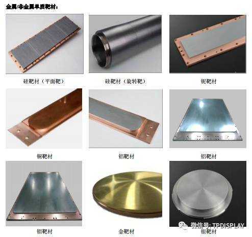

(1)溅射靶材
溅射靶材是高速荷能粒子轰击的目标材料,具有高纯度、高密度、多组元、

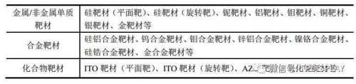

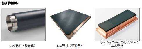

晶粒均匀等特点,一般由靶坯和背板(或背管)组成。按使用的原材料材质不同,溅射靶材可分为金属/非金属单质靶材、合金靶材、化合物靶材等。公司具
有代表性的溅射靶材产品如下:
产品类别 主要产品
溅射靶材应用于平板显示、光学元器件、节能玻璃、半导体、 太阳能电池等行业。 代表性的溅射靶材图示如下:

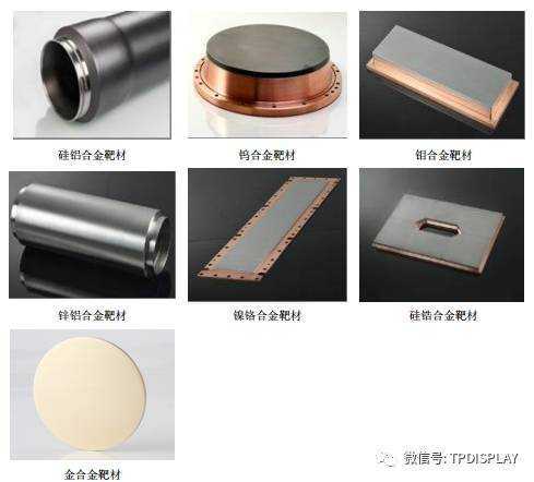

合金靶材:

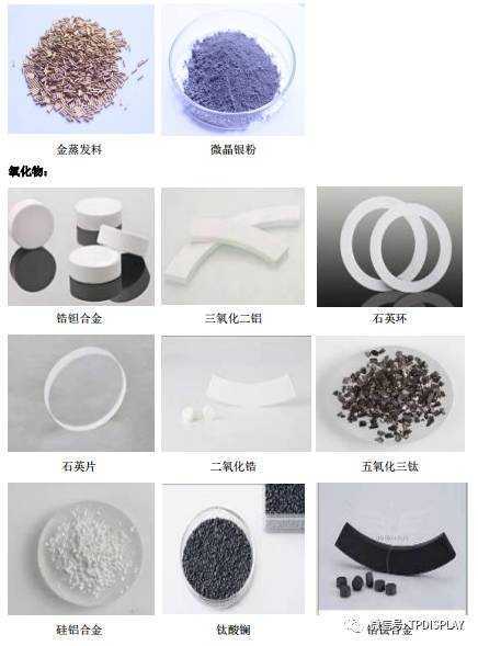

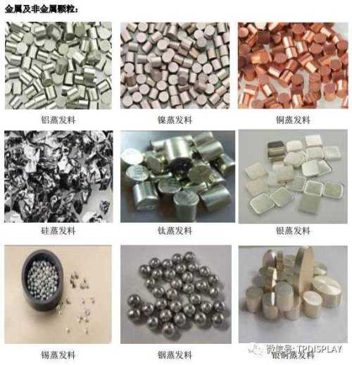

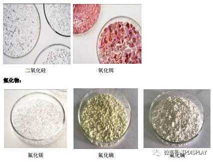

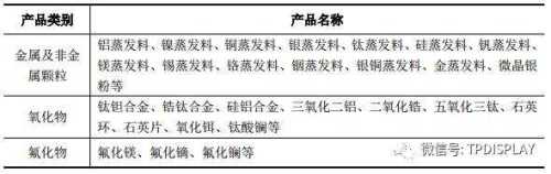

(2)蒸镀材料
公司采用不同的原材料、配方及工艺,迄今已研发出数百种蒸镀材料,部分
主要产品说明如下:
蒸镀材料应用领域包括光学元器件、LED、平板显示和半导体分立器等。具有代表性的蒸镀材料图示如下:

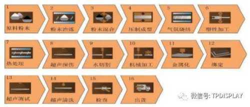

1、溅射靶材工艺流程
其中,主要工序的具体含义如下:
 粉末冶炼:对原料粉末进行前期的气氛烧结,对原料粉末中气体含量进
行控制。
 粉末混合:靶材有着独特的配方,需精确的控制各组分的含量,并严格
限制杂质含量,在粉末冶金的过程中,需要将各元素充分混合均匀,粒度分布均
匀,防止污染,并要通过特殊工艺手段制备成混合型复合粉。
 压制成型:采用粉末冶金工艺制备的靶材需要对粉体材料进行预压,使
之成为中等密度生坯,其密度的均匀性和内部的缺陷影响着后期高温烧结的成品
率。
 气氛烧结:预压成型的生坯需要再经过一次或多次的高温烧结,根据不
同材料选择不同的烧结温度曲线,并选择不同的烧结环境,如烧结气氛、烧结压
力等,从而制备成高密度的靶坯。
 塑性加工:金属坯锭需经过大幅度的塑性变形,以获得足够的长宽厚度
尺寸,并使得内部晶粒进行足够的拉伸变形,从而在内部产生足够多的位错。
 热处理:金属坯锭在经过大幅度的塑形变形后,根据不同的材料的特性
选择热处理工艺,从而使金属材料发生重结晶,去除材料内应力。
 超声探伤:靶坯加工完后需要采用超声波进行检查材料内部是否有缺陷,
靶坯与背板绑定完成后,需要采用水浸式超声波扫描仪进行粘结层的检测,检验
粘结面积是否达标。
 机械加工:靶坯需要进行精密的机械成型加工,用于与靶坯复合使用的
背板,由于承担与镀膜设备精确配合、承受高压水冷等作用,需要具备极高的尺
寸精度与机械强度,加工难度较高,尤其是带内循环水路的背板,由于材质的特
殊性,水路的密闭焊接非常困难,需要用到特种焊接工艺。
 金属化:靶坯与背板在绑定之前,为增强靶材和靶材与焊料的金属润湿
性能,需要进行焊合面的预处理,使之表面镀上一层过渡层。
 绑定:大部分靶材由于材料的物理或者化学性能受限,不可直接装机镀
膜使用,需要采用金属焊料将靶坯与背板相互焊合连接,并且表面有效粘结率需
要达到大于 95%的大面积焊合,整个过程需要在高温和高压下进行。

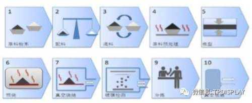

2、蒸镀材料工艺流程
其中,主要工序的具体含义如下:
 混料:指配制好的原料经过机械混合达到均匀分散的加工工艺过程,是
材料加工中最重要的生产工艺之一。
 原料预处理:指将混和好的原料进行常温或高温处理,提高材料的纯度,
细化颗粒的粒度,激发材料的反应活性,降低材料烧结温度。
 成型:指将材料经过机械方式达到所需规格的加工工艺工程,是材料加
工中最重要的生产工艺之一。
 烧结:指材料在高温下,陶瓷生坯固体颗粒的相互键联,晶粒长大,空
隙(气孔)和晶界渐趋减少,通过物质的传递,其总体积收缩,密度增加,最后
成为具有某种显微结构的致密多晶烧结体的过程,是材料加工中最重要的生产工
艺之一。烧结方式主要有常压高温烧结、真空烧结、热压烧结、气氛烧结等。
 镀膜检测:是在蒸镀材料生产完后,采用蒸发镀膜设备对材料的性能进
行检测,检查产品性能指标是否合格,是材料性能检测中重要的检测手段。

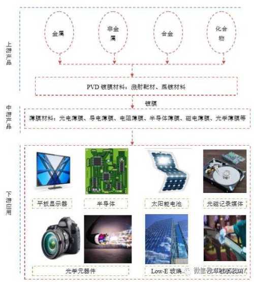

PVD 镀膜材料行业上下游产业链
PVD 镀膜材料产业链上下游关系如下:

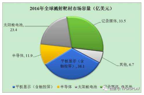

2016 年全球高纯溅射靶材市场规模约为 113.6 亿美元,其中平板显示(含
触控屏)用靶材为 38.1 亿美元、半导体用靶材 11.9 亿美元、太阳能电池用靶材
23.4 亿美元、记录媒体靶材 33.5 亿美元。到 2019 年,全球高纯溅射靶材市场规模将超过 163 亿美元,年复合增长率达 13%。

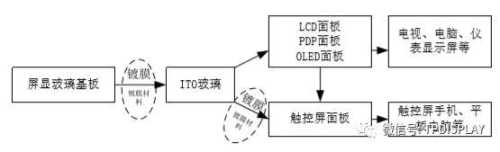

铌靶和氧化铟锡(ITO)靶材等。平板显示行业镀膜工艺示意图如下:
平板显示行业主要在显示面板和触控屏面板两个产品生产环节使用 PVD 镀
膜材料。其中,平板显示面板的生产工艺中,玻璃基板要经过多次溅射镀膜形成
ITO 玻璃,然后再经过镀膜,加工组装用于生产 LCD 面板、PDP 面板及 OLED
面板等。触控屏的生产,则还需将 ITO 玻璃进行加工处理、经过镀膜形成电极,
再与防护屏等部件组装加工而成。此外,为了实现平板显示产品的抗反射、消影
等功能,还可以在镀膜环节中增加相应膜层的镀膜。

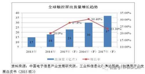

智能终端产品的普及带动触控屏产业规模快速增长,2014 年全球触控屏出
货量近 18 亿片,同比增长约 20%。预计至 2017 年,全球触控屏产品出货量有望达到 35-40 亿片/年。
