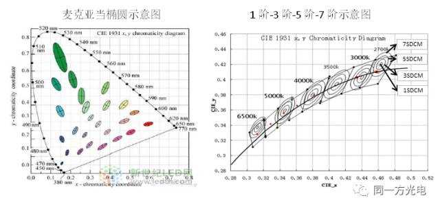

✓麦克亚当椭圆理论:1942年科学家麦克亚当利用相关原理对25种颜色进行实验,在每个颜色点大约5到9个对侧方向上测量,记录它们刚好能够分辨出颜色差异时的两点距离,结果得到的是一些面积大小各异、长短轴不等的椭圆,称为麦克亚当椭圆。麦克亚当椭圆通常用“阶”来描述,这里所说的“阶”其实就是指标准差。1阶麦克亚当椭圆指的是距离目标颜色1倍的颜色匹配结果变动的标准差,同理可知,3阶、4阶等的含义。

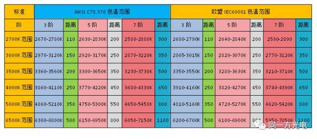

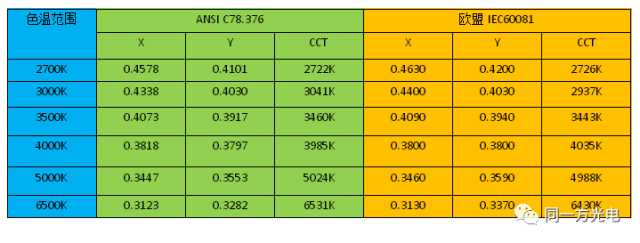

目前国内主要色容差标准主要有北美ANSI标准、IEC、欧盟标准、其对应色容差中心点归纳如下:
相关色容差对应的色温范围

1.能源之星ANSI C78.376,色容差≤7 SDCM,按LED特性划分区域。
2.欧盟标准ERP,色容差≤6 SDCM,按照明技术要求来规范LED划分区域。
3.国标GB10682-2002,双端荧光灯性能要求色容差≤5 SDCM,可作为LED灯色容差要求参考。

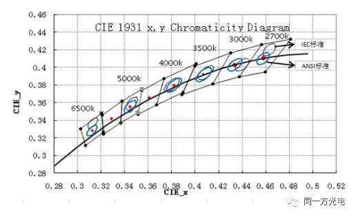

对比IEC标准和ANSI标准3阶示意图

1.由图可知:IEC和ANSI两种标准中心点有差别,其中6500K、3000K、2700K差别明显,所以下单必须先确认使用什么标准(目前同一方光电按照IEC标准测试,也可根据客户需求选择其他标准)。
2.选择对应色温段色容差中心点坐标,例如6500K色温选择2700K标准测试色容差会很大(有些机器会自动选择)。

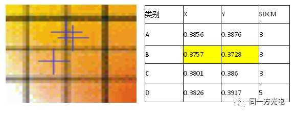

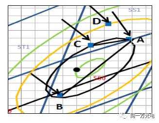

说明:A(样品)为3阶,B点为3阶,D点为5阶,A-B色差(X=+0.0099,Y=+0.0148)比A-D色差(X=+0.0030,Y=-0.0041)大,但A-B色容差相等,A-D色容差相差2个,所以色容差和色差不能混淆概念。

麦克亚当通过实验证明了,恰可察觉色差与颜色匹配相对应的标准差之间成线性关系,标准差的3倍就是色差的恰可察觉差。如果两个色坐标落在2阶麦克亚当椭圆之内,则人眼几乎是看不出两者是有什么区别的。3阶麦克亚当椭圆边界对应的颜色与中心颜色的差别才是人眼恰可察觉的色差值,如果产品颜色中心点恰好是色容差中心点,那么可以用色容差来表征色差,色容差越大,色差越大。
