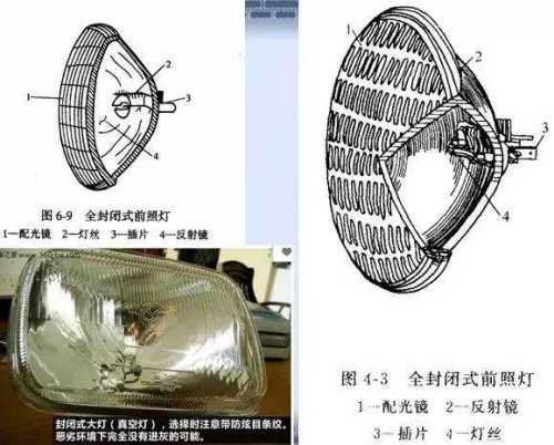

一般而言,车灯由反射镜、透镜、壳体/光源、电子电路及安装配件等构成,我国汽车车灯用主要塑料原料有PC、PP、ABS、PMMA和少数其它塑料材料。

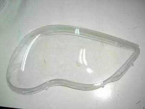

灯罩为什么用塑料?
原因之一是为了保护路人!
这个有很多点原因,塑料的弹性比玻璃强,不是剧烈撞击情况下的缓冲不会轻易破碎,即使破碎弹飞、掉在路上对路人不会造成很强的伤害。质量轻,塑料灯壳比较玻璃灯壳轻0.5~1.4公斤。耐腐蚀,耐冲击性好,绝缘性好,导热低,机械性能好,可塑性强,易成型加工。

前大灯
为什么是PC?PC,聚碳酸酯,具有优异的冲击性和透明性,力学性能和电绝缘性能好,使用温度广泛,尺寸稳定性高,耐蠕变性高。
车灯内部结构导致不同部位具有一定的温度差,部分反射镜和饰圈的温度可能会达到100-190°C,所以在选材时一般都会选择PC和PC-HT。
前大灯结构

那么,汽车前大灯罩为什么选用PC
而不是PMMA?
PC和PMMA是都具有高透明度和良好的加工特性,但是在车灯的应用上却又有一些区别。
首先,在耐热温度上,PC一般可以达到130°C,而PMMA只有100°C左右。其次,PC材料的韧性比较好,而PMMA材料很脆,受撞击易碎。最后单价上PC要高于PMMA,且成形时的流动性也不如PMMA。
一般情况下,前大灯的灯罩都是PC的,这主要是由于前大灯的照度高散发的热量大,而且处于整车的前方,这就需要一种既耐热,又能够抗冲击的材料。
后尾灯的灯罩一般都是PMMA的,除了廉价的因素外,后尾灯一般都是单机能信号灯组合体,需要红色和透明双色相间,所以流动性好的PMMA就是不二之选了。
