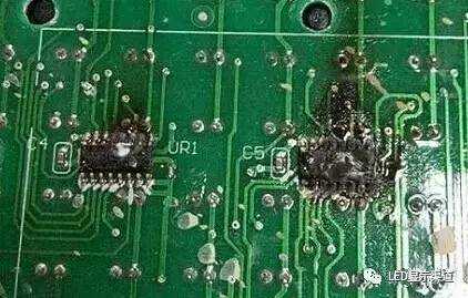

集成芯片(IC)出现冒烟烧毁的现象,在LED显示屏产品上并不少见。最常见的状况是整张模组的恒流驱动芯片或恒压驱动芯片(单红)同时冒烟烧毁,以及个别行驱动管4953芯片烧毁。
通常情况下,造成LED显示屏模组集成芯片冒烟烧毁的原因主要有以下三种:
1
产品的电源正负极接反
按照规范设计的电子产品,其电源接线端位置都会有"VCC"和"GND"标识(或者"+"、"-"),分别表示正极和负极的接线位置。但对于缺乏电工电子基础知识的操作人员,还是有可能因无意识而将电源的正负极接反,即使是合格的技术员也有可能操作失误。电源正负极接反往往就会造成模组上大部分的恒流/恒压驱动芯片冒烟烧毁。
