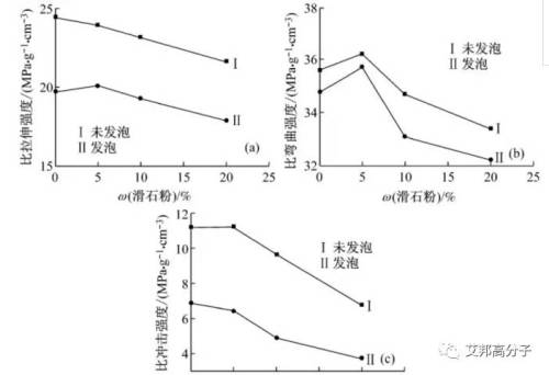

图 滑石粉的质量分数对微发泡材料比强度的影响
比强度是衡量材料轻质、高强的重要指标。由上图可知:相比于纯PP材料,滑石粉的质量分数为5%的未发泡PP材料的比拉伸强度降低,比弯曲强度增加,比冲击强度基本不变;随着滑石粉的质量分数进一步增加,材料的比拉伸强度、比弯曲强度和比冲击强度均降低
相比于纯PP材料,滑石粉的质量分数为5%的PP材料发泡以后,比拉伸强度和比弯曲强度增加,比冲击强度略有降低;继续增加滑石粉的质量分数,发泡材料的比拉伸强度、比弯曲强度和比冲击强度均降低。对同一材料而言,发泡后材料的比强度均低于未发泡材料的。
通过上述材料比强度的分析,材料发泡后,滑石粉的质量分数为5%的PP材料的比强度最高,继续增加滑石粉的质量分数,反而降低材料的比强度。因此,少量的滑石粉填充有利于提高PP材料发泡后的力学性能。

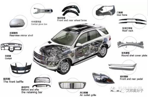

滑石粉在汽车塑料零部件中应用最早,用量最大,主要有保险杠、仪表盘饰件、内装饰面板、风扇罩、加热器罩、管类、隔热板及各种塑料零件等,滑石粉可提高制品的冲击强度,改善高温下的抗蠕变性能,降低模塑收缩率,赋予制件表面质量更加优良,外观更加华丽,触摸感更适宜。滑石是一种常见的硅酸盐矿物,滑石的片状结构对塑料材料的刚性和高温下的抗蠕变性带来正面影响,使其可以作为增强性填料。滑石粉对聚丙烯材料有很好的增强作用,同时能提高聚丙烯的尺寸稳定性,耐热性等。在滑石填充PP汽车材料应用中,其片状结构有利于协调刚性和冲击韧性的最佳平衡。
图 汽车塑料部件
