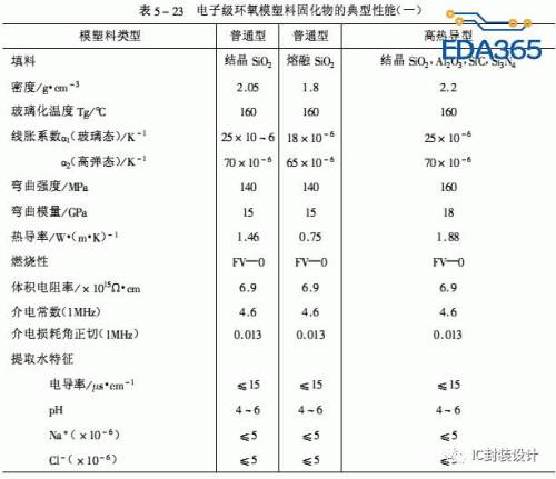

美国莫顿(Morton)公司首先推出邻甲酚醛环氧模塑料Polyset410B,属于普通型环氧模塑料。由于各模塑料生产厂家及研究机构不断研究提高,模塑料的性能已经有很大改进,尤其是可靠性及工艺成型性方面有很大提高。普通型环氧模塑料所用填料主要有两类:结晶型二氧化硅粉和熔融型二氧化硅粉。环氧模塑料的填料全部采用结晶二氧化硅微粉时。其性能特点是热导较高,线膨胀系数较大,成本较低。主要用来封装分立器件如三极管、二极管和中小规模集成电路。其典型产品如:中科院化学所的KH407—3、日本住友的EME—1200系列、日.东的MP—3500等。其主要典型性能见表5-21。
环氧模塑料的填料采用熔融二氧化硅微粉时,其性能特点是线膨胀系数小。热导率较低,成本相对较高。主要用于大规模集成电路及大尺寸分立器件。其典型产品如:中科院化学所的KH407—1、日本住友的EME—1100、日东的HC—10—Ⅱ型。典型性能见表5-23。

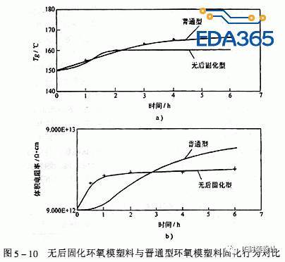

为了提高劳动生产率,提高竞争力,要求不进行后固化,仍保证材料的耐湿性和耐热冲击性。为了适应这种要求,通过采用特殊的固化促进剂,研制生产出无后固化型环氧模塑料。其性能特点见图5-10。

为了满足大功率分立器件、高热量器件、特别是全包封分立器件对热导的较高的要求,研制出了高热导型环氧模塑料。主要采用结晶型二氧化硅、氧化铝、碳化硅、氮化硅等高热导填料,应用高填充技术而制备的。其典型产品如:中科院化学所的KH407—5系列、日本住友的EME—5900HA、日东的MP—4000系列等。典型性能见表5-23。

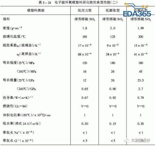

低应力产品已经成为封装大规模集成电路的主要产品,其典型产品为日本住友的EME—6300系列、中科院化学所的KH850、KH930系列产品。其典型性能见表5-24。

由于集成电路向超大规模和特大规模集成电路的方向发展,集成度迅速增加,铝布线宽度越来越窄,芯片面积越来越大,外形向小型化、薄形化方向发展。安装方式由双列直插向表面安装(SMT)方向发展,封装形式从DIP向SOP(SOJ)、SSOP、QFP、TQFP方向发展,由于封装形式不同,对材料的性能要求也不尽相同。对环氧塑封料提出了更高的要求。若用传统的塑封料封装超大、特大规模集成电路,会明显影响塑封集成电路的可靠性。所以,为了满足超大、特大规模集成电路的封装要求,必须对环氧塑封料的配方进行重新设计,降低塑封料的线膨胀系数、降低熔融黏度、提高耐热性、提高耐潮性。目前,低膨胀型模塑料广泛采用新型树脂体系,环氧树脂大部分采用联苯型环氧树脂(Biphenyl)及聚双环戊二烯型环氧树脂(DCPD),其共同特点是熔融黏度很低,可以填充大量填料,而黏度不会有大幅提高。填充料采用熔融球形二氧化硅微粉,采用高填充技术,填充量可以达到85%以上,甚至达到90%以上,线膨胀系数可以降到(8~9)×10-6℃左右。由于广泛采用了新型的二氧化硅微粉界面处理技术,模塑料的耐潮性及耐热性都有很大提高。其典型产品如:中科院化学所的KH—950系列、日本住友的EME—7351系列产品,其典型性能见表5-24。

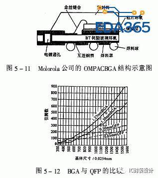

伴随着半导体产品的高度集成化、高密度贴装的要求,各类集成电路的精密化程度越来越高,并且引脚数也在不断增加。在以往的四边扁平封装(QFP)装配时,由于引脚数增多,引脚间距变得越来越小,使得焊接变得非常困难,表面贴装时经常会发生故障,如散热问题、焊接连桥等,这些都是现行四边引脚封装所不易克服的缺陷。为了解决装配中的这些问题,美国Motorola公司在20世纪70年代开发出了新型的球栅阵列封装(BallGridArray),简称BGA。这种封装概念源于美国Motorola公司OMPAC(Over-MoldedPadArray Carrier),如图5-11所示。

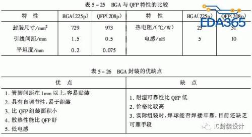

与PGA不同的是,BGA是用焊料球代替引脚,因而适合于表面安装。由于在封装外壳上焊料球呈阵列分布,与PLCC、QFP等封装的周边排列方式相比,BGA具有更高的输入和输出(I/O)密度。其突出优势是引脚更短,从印制电路板(PCB)到封装以及从外部I/O到器件焊点有最短的互连长度;其焊料球与PCB板的接点面积更大,引线间电容、引线电感特性良好,使电气性能得到提高。BGA无论是从组装的难易度以及组装面积的缩小还是到组装速度的高速化,都显示出较强的优势。
根据JEDEC标准,BGA引脚节距有三种规格:1.5mm、1.27mm和1.00mm,引脚数可超过1000。从图5-12可以看出,当引脚数超过150pin时,BGA与QFP相比显示出了明显的优势。
表5-25、表5-26列出了BGA与QFP的比较和它自身的优缺点。
塑料封装球栅阵列(PBGA)是一种出现时间很短,但发展非常迅速,有很大应用前景的集成电路封装形式。这种新型的封装形式,对所用的环氧模塑料提出了新的、更高的性能要求。由于这种封装的不对称性,容易产生翘曲。所以要求塑封料具有低翘曲度,高粘接性能。多采用多官能团环氧树脂作为基体树脂,酚醛树脂为固化剂,叔胺为促进剂,熔融球形二氧化硅为填料,还有改性剂、阻燃剂、脱模剂、着色剂等组份组成。其性能特点是低膨胀、高Tg、高粘接强度、低翘曲率,国外很多厂家都已经研制出来,并且已经规模生产。其典型产品如:日本住友的EME—7720、中科院化学所KH960系列等,典型性能见表5-24。
