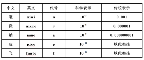

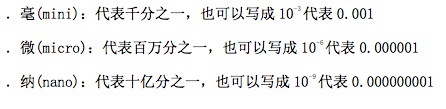

如果将数字1定义成基本数量,则比基本数量1还要小的数字定义为「微小数量级」,每间隔千分之一(1/1000)定义一个新的数量级来称呼:
依此类推如<表一>所示,特别注意的是,微小数量级所使用的代号包括m、µ、n、p、f,一般习惯上都是使用小写字母来代表。
当然在长度单位的纳米与皮米之间有一个单位是半导体与原子科学常用的,它就是埃A,1纳米等于10埃A,所以它的数量级是10-10米,这个数量级刚好是原子的基本大小,所以在半导体镀膜常常会用这个符号,用以显示出这个薄膜厚度是多少个原子层。
表格来源:www.hightech.tw

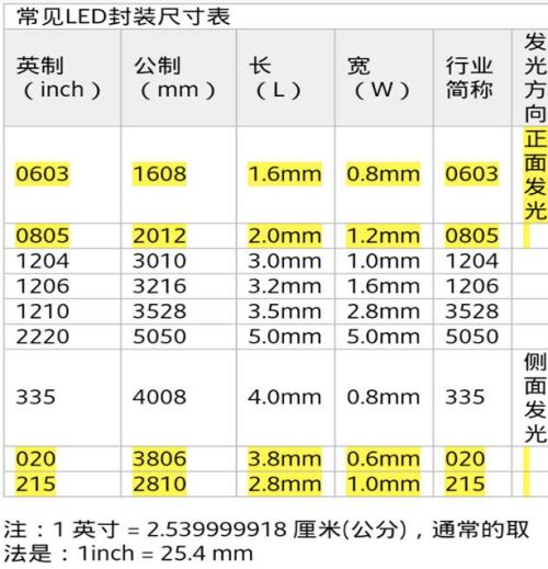

在半导体与光电领域,我们最常用的微小数量级就是尺寸,芯片与封装尺寸的大小有米尔mil与毫米mm,米尔mil是英制单位,一般在芯片尺寸会使用米尔mil与微米um,封装会使用寸与毫米mm,芯片4545代表45mil的长与宽,公制单位是1143um,因为听起来拗口,所以自然地大家都使用英制单位形容芯片尺寸大小了,封装部分就比较混乱了 ,公英制都有,但是现在公制有点开始占上风了,下面的表是一般SMD的LED封装尺寸对照表:
这些顺口的数字
0603、0805、3528,5050是指表贴型 SMD LED的尺寸大小,也就是对应的规格。
例如:
0603指的是长度为0.06英寸,宽度为0.03英寸。对应公制是1608,即表示LED组件的长度是1.6mm,宽度是0.8mm。公制叫法1608,英制叫法是0603。
0805对应公制是2012,即表示LED组件的长度是2.0mm,宽度是1.2mm。公制叫法2012,英制叫法是0805。
但是要注意3528和5050单位是公制。
1210:换算为公制是3528,即表示LED组件的长度是3.5mm,宽度是2.8mm。行业简称3528,英制叫法是1210。
5050:这是公制叫法,即表封装后LED组件的长度是5.0mm,宽度是5.0mm。行业简称5050。

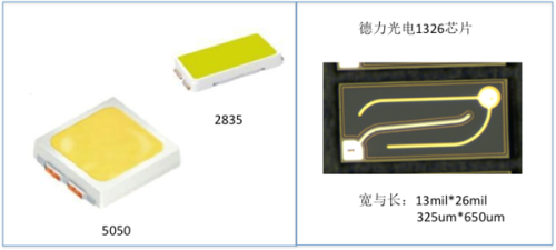

(▲图注:利用光学显微镜拍摄出来的封装与芯片尺寸示意图:目前封装的主流都是使用公制的单位毫米mm,2835就是2.8mm*3.5mm,芯片尺寸如果用公制单位微米um会有百位数与千位数,所以目前芯片尺寸使用米尔mil比较多,1326芯片就是13mil*26mil)

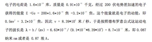

这段计算电子物质波波长含有数量级数字的叙述可以让大家更直观的了解为什么精密微观分析离不开电子显微镜(学文科的不需要了解公式的含义,只要了解结果的意义就可以了):
我们的可见光是370纳米nm到680纳米nm,所以一般的光学显微镜它只能看到几百纳米以上的图像,也就是几千倍的图像,要看到纳米级几万倍的图像就非电子显微镜莫属了。

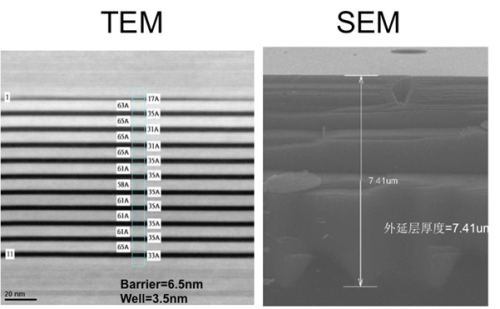

(▲图注:穿透式电子显微镜TEM(Transmission Electron Microscope)与扫描式电子显微镜SEM(Scanning Electron microscope)拍摄出来的德力光电芯片结构图像,前者可以看到纳米nm与埃A级图像,LED发光层都是几个纳米 ,后者可以看到纳米nm到次微米图像)

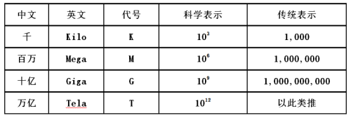

如果将数字1定义成基本数量,则比基本数量1还要大的数字定义为「巨大数量级」,每间隔一千倍(1000)定义一个新的数量级来称呼:
依此类推如<表二>所示,特别注意的是,巨大数量级所使用的代号包括K、M、G、T,一般习惯上都是使用大写字母来代表。
<表二>巨大数量级的种类与代号,代号一般常用大写字母代表。
表格来源:《科技台湾》

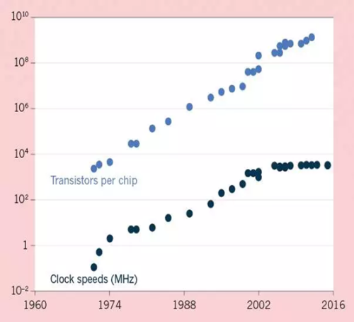

一般巨大数量级多用于天文学与宇宙学,星际距离,黑洞质量与光的速度,但是随着半导体技术不断的进步,电脑内存大小与CPU工作速率也常常会用到巨大数量级单位,以前微米制程时是几百个Mega,现在技术已经进入纳米等级制程了,几个Giga或几十个Giga的内存或CPU工作速度已经是稀松平常的事了,所以摩尔定律关于CPU计算速度与半导体工艺的精密度有非常密切的关系。
当然光纤通信的进步,宽带的带宽已经从过去的125KBs的2MB带宽等级到达现在的12.5MBs的100MB带宽了。这些都是使用巨大数量级的日常科学用语。
( ▲图注:计算机速度与半导体工艺进步演进图,了解科学数量级的意义,你对半导体的摩尔定律是不是有更深刻的认识呢?)

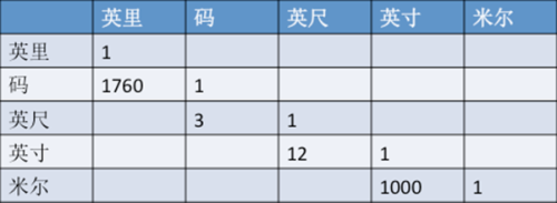

当然还有美国交通与汽车使用的英里mile与足球比赛里面的长度单位码yard。下面是英制单位的转换表,是不是很复杂很不科学?
所以我们还是使用公制单位吧!
