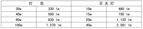

一个平方公尺所需照明度,由表中查出为300流明,选用适合灯具,由人工光源的光素表查出灯泡流明数,如约等于所需流明数即可。
全部面积所需的照明度:
17.5(平方公尺)×300(流明)=5,250(流明)
例如灯泡60W为830流明,5,250÷830=6.32………6盏即可
日光灯40W为2,562流明,5,250÷2,562=1.93………2盏即可。

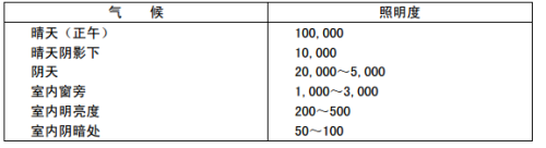

自然光的照明度
人工光源照明表
灯泡照明度

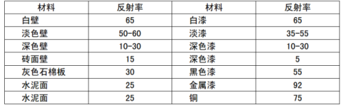

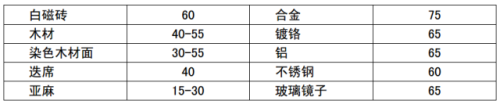

室内表面材料之反射表
室内色板之反射率

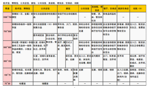

商业照明
美术馆、博物馆、公共会馆、旅馆、公共浴室、美容院、理发店、饮食店、戏院。
(10):以人物垂直面照度。
(11):不含舞台照明。
备注:
有”◎”记号之场所,可用局部照明取得该照度。
办公室照度介绍
(1):关于室内停车场请参照附表6。
(2):办公室如做精细工作,且日间因光线之影响而室外明亮,室内黑暗之感觉希望能选择(a)之标准。
(3):为避免日间已适应屋外数万lux的自然光,自进入屋内正门大厅时呈现昏暗之情形,正门大厅之照度应予提高,正门大厅日夜间照度可分阶段点灭调光。

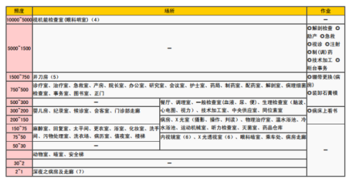

医疗机构、学校
医院
注:
(4)最好能调光至50Lux。
(5)开刀房之照度应以无影灯将手术台上直径750px范围内维持20000Lux以上。
(6)能调至0Lux。
(7)使用照脚灯等。
备注:
1.有”◎”记号之场所,可用局部照明取得该照度。
2.诊所照度与医院同。

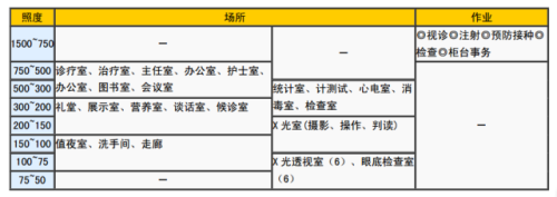

卫生所
备注:有”◎”记号之场所,可用局部照明取得该照度。

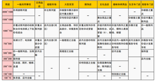

百货商场、购物中心
商店、百货、其他
注:
(8)大型店之贩卖场因业别而需必要效果时,可用相对事项。
(9)试穿室等乃希望设调光室以方便减光。
备注:
2.白天屋外正面橱窗之重点希望1000Lux以上。
3.重点陈列之局部照明之照度,希望在全般照明之3倍以上。

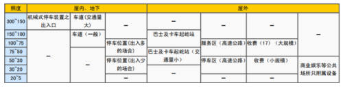

停车场
注(17):照停车表之路上停车场不包括在内。
备注:屋内停车场之出入口需视白天外面之照度增设灯数。

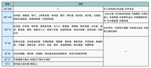

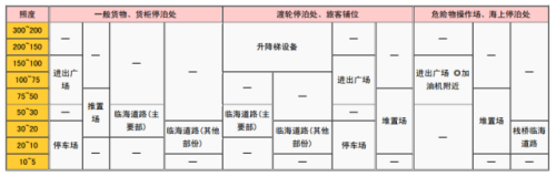

户外照明
船舶
码头
备注:
1.在进出广场、堆置场作分配货物等粗重作业之场所,其作业面照度用局部照明或其他,设置75Lux以上之照度。
2.装货、卸货、移动货物等,设置20Lux以上。
3.附设公园时,依照附表9。
4.危险作业时,设置2倍以上之照度。
5.有”◎”记号之场所,可用局部照明取得该照度。

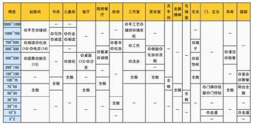

住宅照明
住宅
注:
(12)对全般照明照度另作局部性的提高照明设备使室内照明不流于平凡而富有变化为目的。
(13)趣味性读书当作娱乐看待。
(14)其他场所也准用。
备注:
1.各类场所依其用途全般照明及局部照明能并用较妥。
2.居住间、客厅、卧房最好有可调光系统。
3.有”◎”记号之场所,可用局部照明取得该照度。
集合住宅之共同部分
备注:
1.居住部分请参照附表八
2.有”◎”记号之场所,可用局部照明取得该照度。

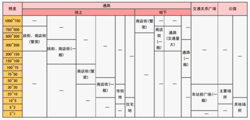

6
公共建设照明

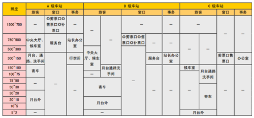

车站
备注:
1.照度之适用,视一天上下旅客多少来决定,例如:A级站为15万人以上,级站为万~15万,C级站为1万人未满,还可考虑车站型态选定级数。
2.通路上包含楼梯。
车站通路、广场、公园
备注:拱街:指英文之ARCADE。(长廊商场)
