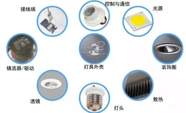

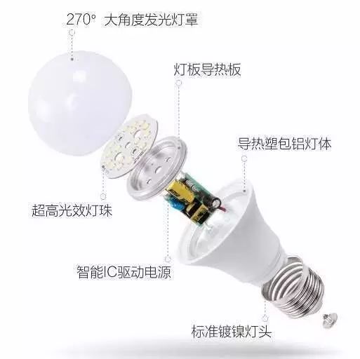

灯具的一般构造
(某公司LED灯具产品结构图)

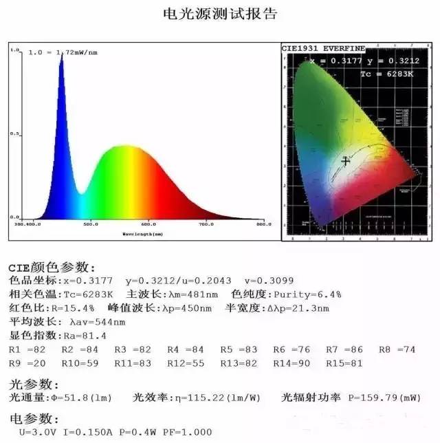

LED灯珠的品质鉴定需要做光谱分析与光电分析,如果品质要求严格,还需要通过LM79和LM80测试,生产厂需要完成LED灯珠品质评估后才能批量生产,销售者一定要求生产厂提供LED灯珠品质评估报告才能提供对客户的承诺。
下图是光谱测试报告:
这个参数报告重点关注:色温,显指Ra,光通量,光效率,结电压U,X,Y值。
LED灯珠品质评估是建立产品信用的主要方法。LED灯珠品质评估可以在第三方测试网店进行。下面谈谈这些基本参数的相关关系。

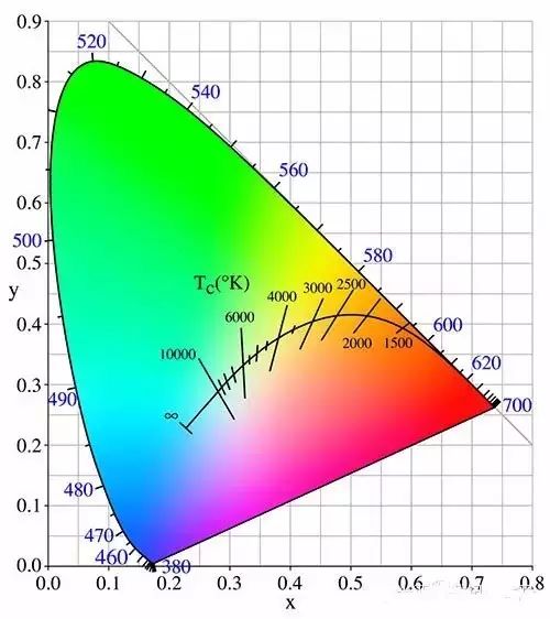

与色温、显色指数相关的参数
白光的光色是用色温表示的,单位是绝对温度K(开尔文),白光LED的色温是基于布朗克曲线(图中的横向黑线)进行划分的,由于每个光源的色坐标XY值不一定落在布朗克曲线上,通常使用相关色温(CCT)表示。
CCT值是色坐标XY点与布朗克曲线垂直投影点,LED色温分布如下图所示:
人造白光对物体自然颜色的还原能力用显色指数CRI(Color Rendering Index)衡量,这个方法采用中等明度值和彩度的对比来确定CRI,如下图所示:
把R1至R8求平均值就是平均显色指数(Ra),CRI测试常常是R9甚至过低,有时会出现负值,这说明LED产生的白光缺少红光辐射,R9数值低会影响R1-R8,导致Ra的平均值降低,对于暖色温范围,Ra衡量LED光源的显色性是可行的,对于高色温范围的LED光源,Ra衡量显色性会有一定失真。
由于国家标准规定使用Ra判断显色性,我们只能够使用这个参数做参考,色温在4000K以上的白光,不要过分依赖Ra评估显色性,应该采用相同色温的视觉对比,这样对比的实际可操作效果优于依赖测试Ra,当然,对于专业人士,从R1-R15的数值就可以得出结论了。
